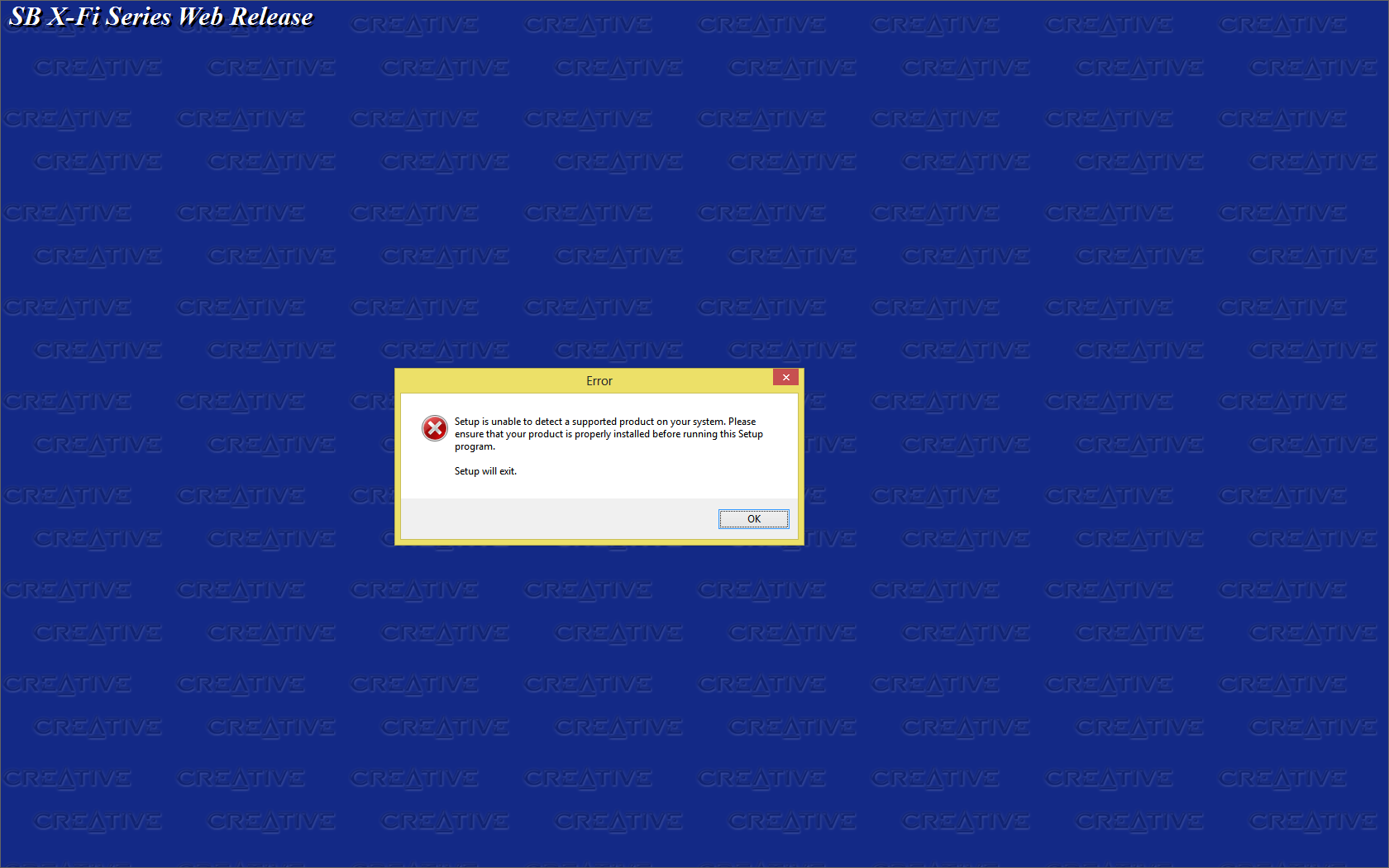

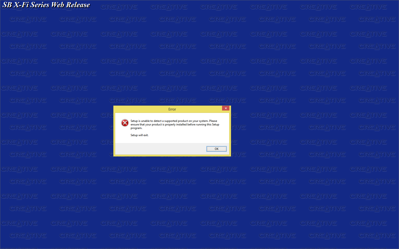

Neuer Treiber SBXF_PCDRV_L11_2_18_0015A.exe für PCI
Funktioniert das bei irgendwem? Bei meiner X-Fi ExtremeMusic bekomm ich nur diese Meldung
