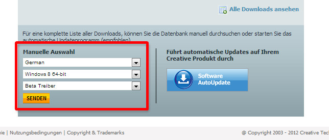

Kann man auch über die deutsche Support-Seite ganz unten auswählen:
