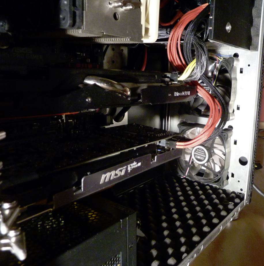

Hab noch ein Pic gefunden von einem 280X CF (nicht wundern die untere ist eine XFX mit einem gutem alten TwinFrozr III Kühler drauf:-) ) in Slot 1+3 verbaut was ich für eine kurze Zeit hatte.....
Temps waren auch recht hoch und nur durch 5 x120mm Lüfter (1350rpm) die dann fast auf 12V liefen unter ~85 Grad zu halten. Dazu die beiden Karten:eek::eek::eek:
