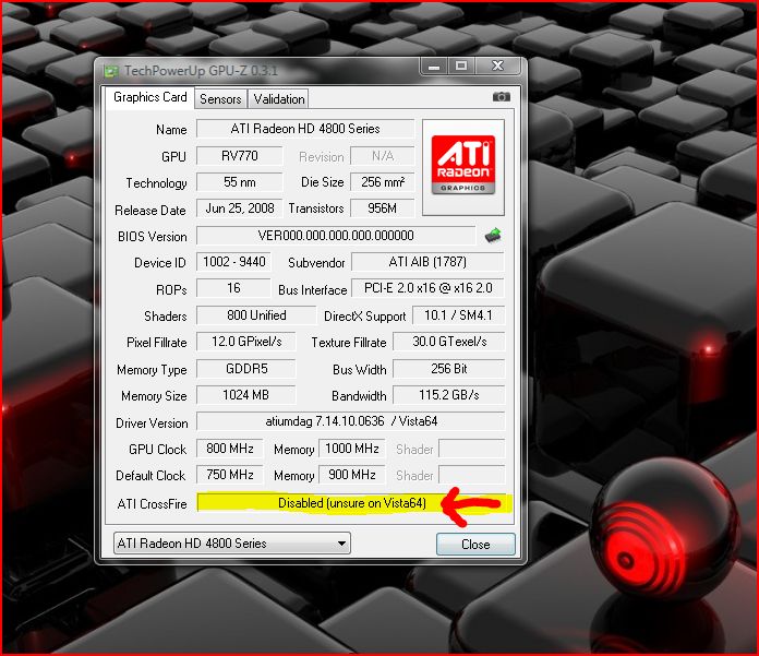

schonmal bei GPU-Z geschaut ob bei dir Crossfire überhaubt aktiv ist??
bei dir müßte da bei der markierten Stelle >> enabled << stehen ! Ansonsten die .exe mal umbenennen. Was sagt die Auslastung bei 3DMark ??
mfg

Danke für die schnelle hilfe,
Also ich hab schon mit gpu z nach geschaut und ist auch aktiv ich habe gerade noch mal komplett neu installiert und mit 3dmark06 getestet mit einer 15000 punkte mit 2 20000 punkte. Also läuft sie mit aber bei der Auslastung steht immer 0 Prozent.
mfg griehli
