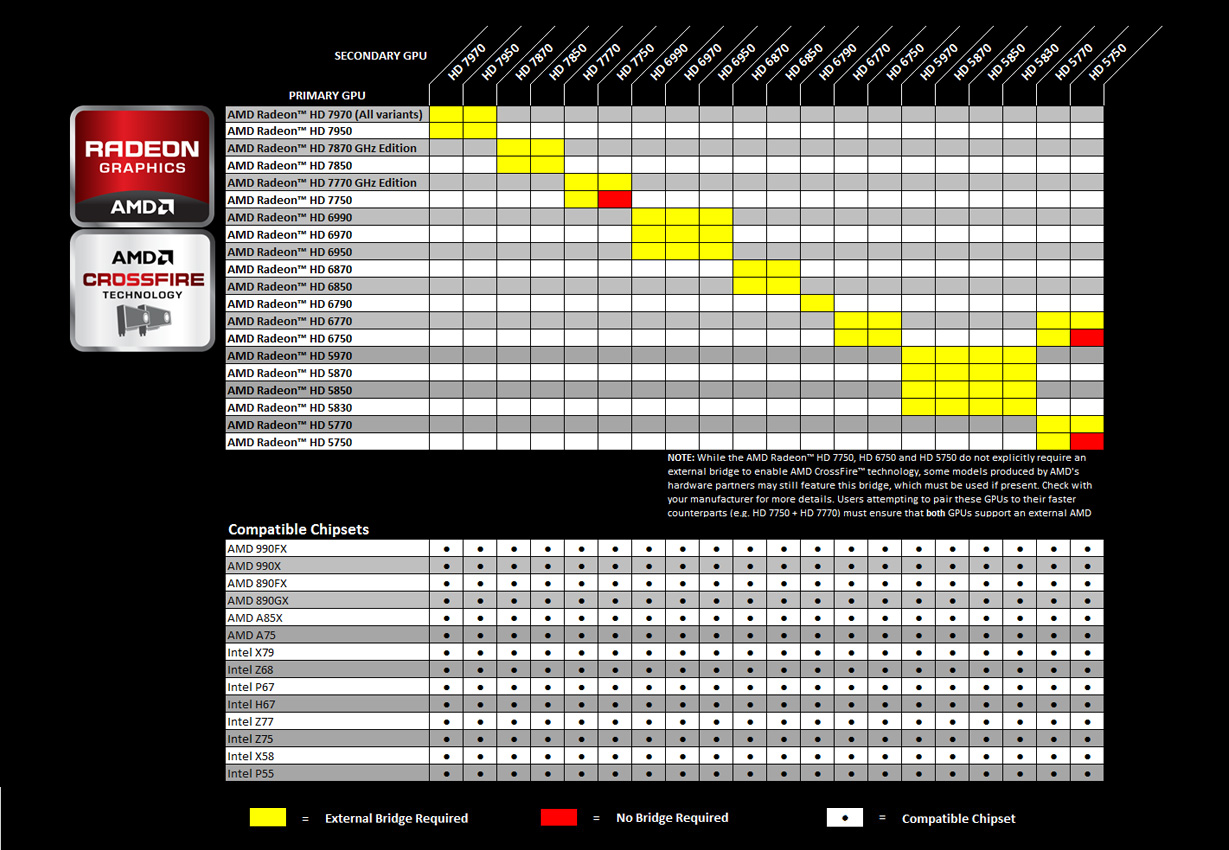

Ansich macht man CrossFire mit 2 identischen Karten. Teilweise kann man es mischen, sprich CrossFireX, aber funktioniert oft nicht.
Hier ein "älteres" Diagramm.
