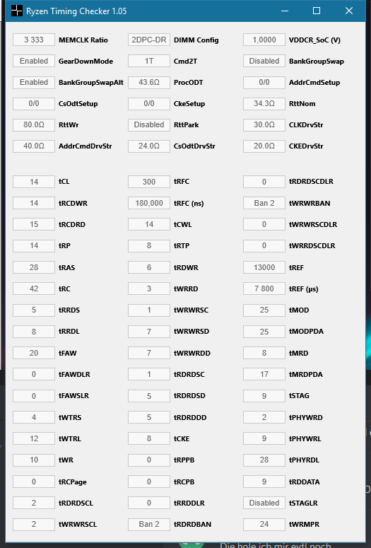

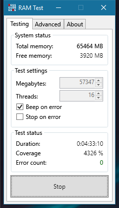

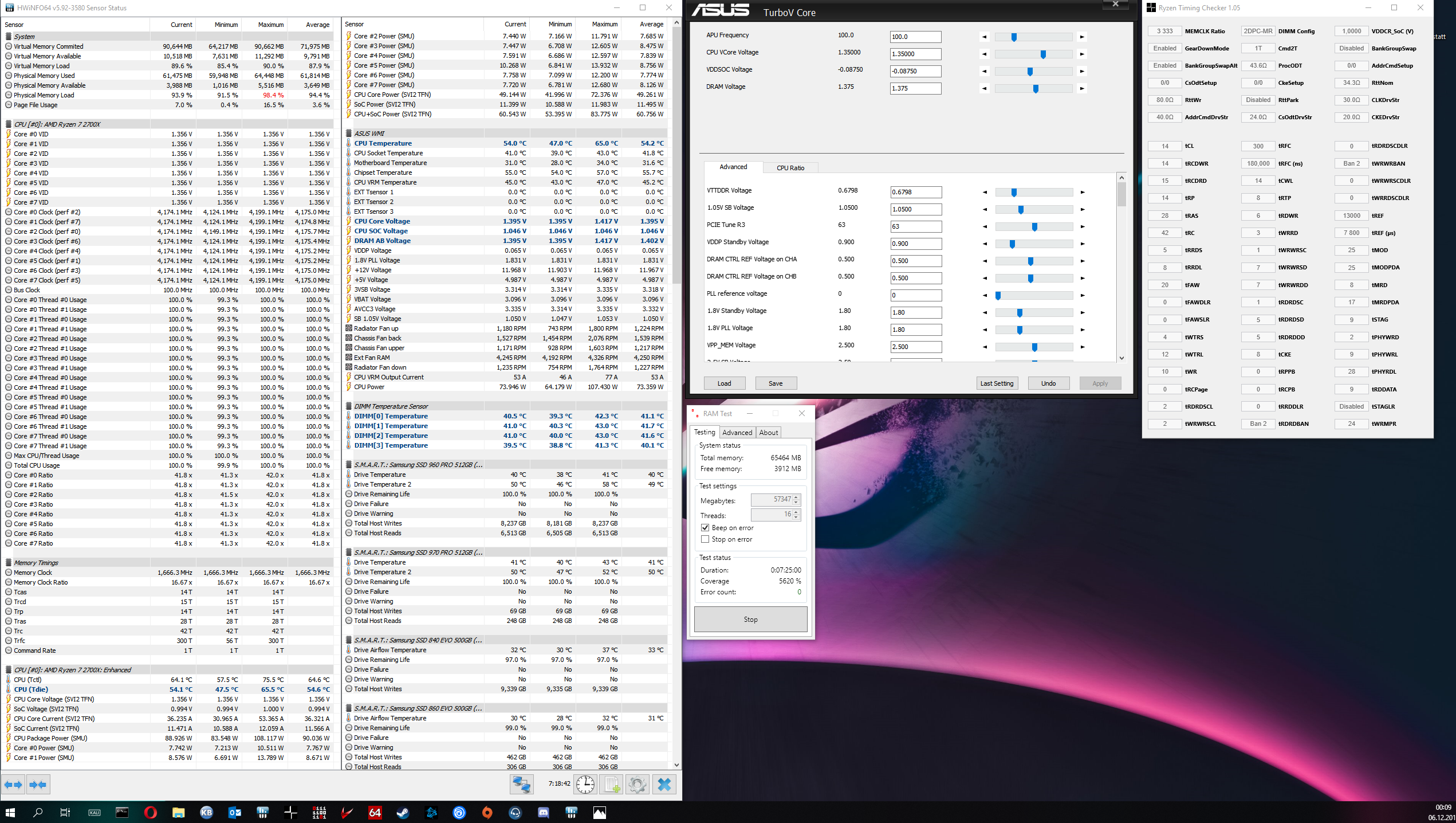

Nun konnte ich mit ein wenig umstellen des Cad Buses (30/40/24/20) noch einiges erreichen. Auch probehalber mit 40 Ohm ProcOdt komm ich bis knapp 4600% dann ein Fehler innerhalb von 1 Minute jetzt wieder keinen mehr seit ca. einer halben Stunde....
Meint ihr es könnte noch am CAD-Bus liegen oder eher an der CLDO_VDDP da auch hier die erreichten fehlerfreien Prozent in Karhu sehr stark variieren mit der selben CLDO_VDDP...???

@stinger2k
Das wird irgendwann auch eine philosophische Frage. Ich hab kürzlich über Nacht getestet und weil ich es dann morgens vergessen hatte bis 35k% laufen gelassen und hatte dann einen Fehler. Ist das jetzt instabil? Mein cutoff ist 10k % und das ist bei 16 Threads auch schon sehr hart getestet. Es ist halt auch kein ECC ram.
Irgendwo musst du deinen persönlichen Grenzwert setzen.
Reaktionen: cm87
stinger2k schrieb:
Naja stimmt schon.... über 4,5 h ohne Fehler läufts ja....
Du kannst aus meiner Erfahrung nochmal schauen obs eher am RAM oder eher am IMC liegt. Nimm mal beim Testen etwas Last aus dem IMC und teste anstatt mit 16 Threads nur mit 6-8. Wenns dann keine Fehler gibt, liegts eher am SOC und du kannst mit der vSOC gegensteuern. Wenns auch mit 6 Fehler gibt, liegts an einem der Timings.
Reaktionen: Reous und stinger2k

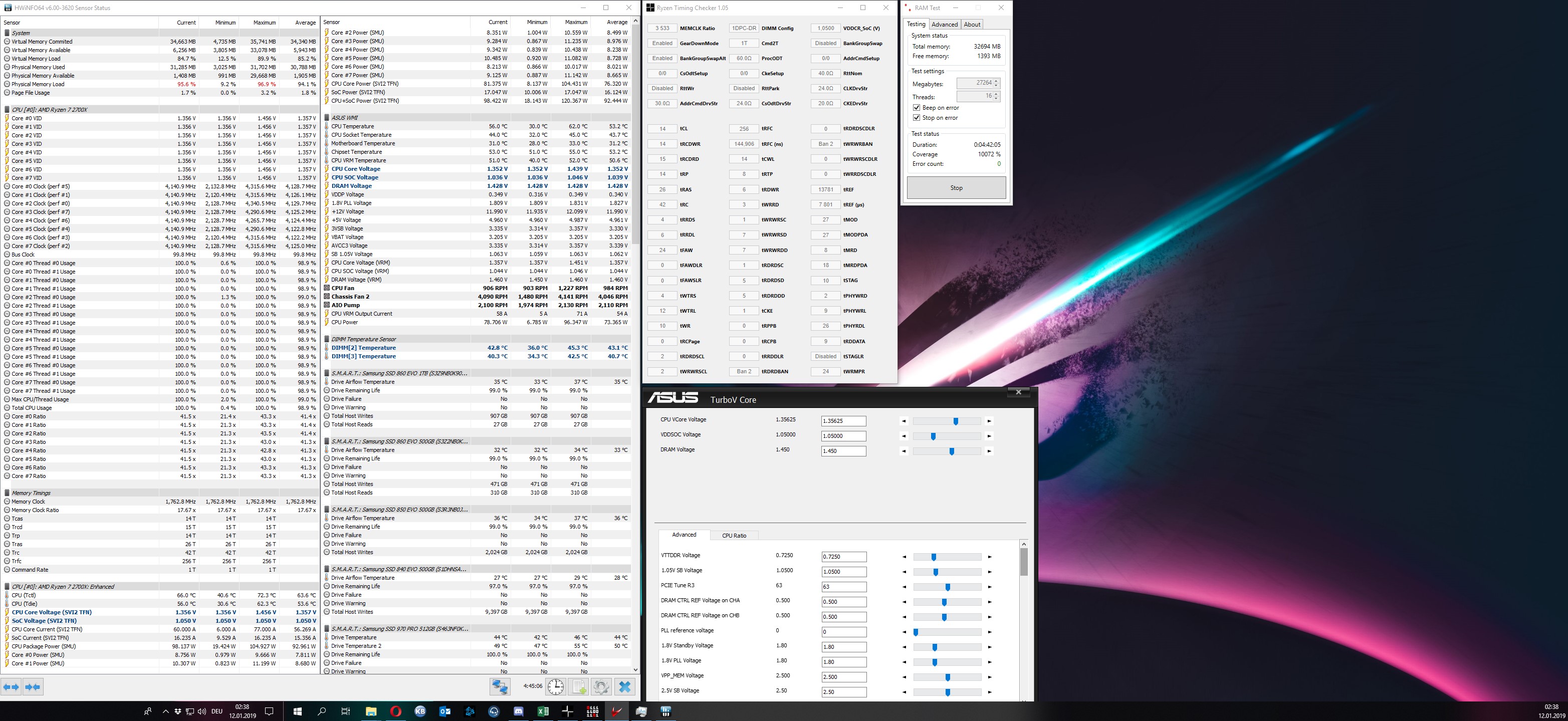

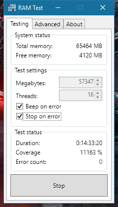

Vsoc um 0.00500 V erhöht (1 Stufe)
2. Lauf wurde nach Neustart und Übernahme im BIOS gestartet. Hoffe nochmal auf 12 Stunden..

@nospherato
Hab direkt danach rebootet und noch einen Lauf KArhu gestartet...
bei etwas über 600% Fehler...
Danach tm5 getestet läuft durch, Aida läuft auch mehr als 30min.
Gehe ich noch eine Stufe VSoC rauf gleich wieder Fehler in Karhu, Aida keine 13 min...

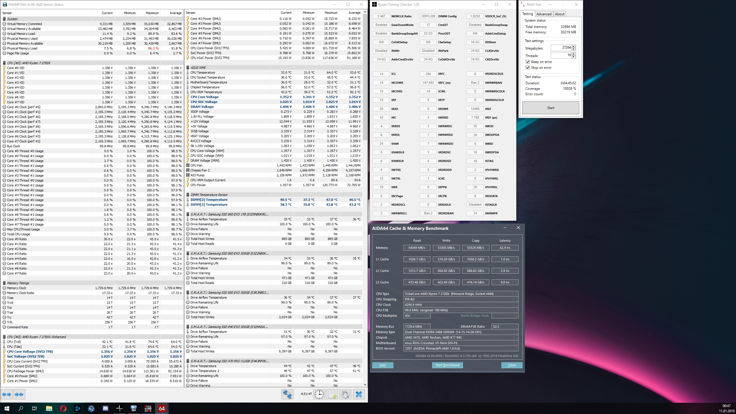

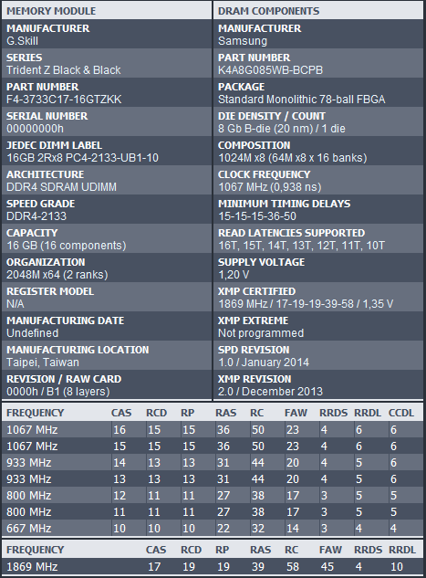

Als Update auch in meinem ursprünglichen Thread:
Mit neuem Board und Speicher:
Danke an alle die hier aktiv waren. (Vor allem @Baal Netbeck)
Weiter geht´s im Thread von meinem Freund @cm87 -> RAM OC Community
