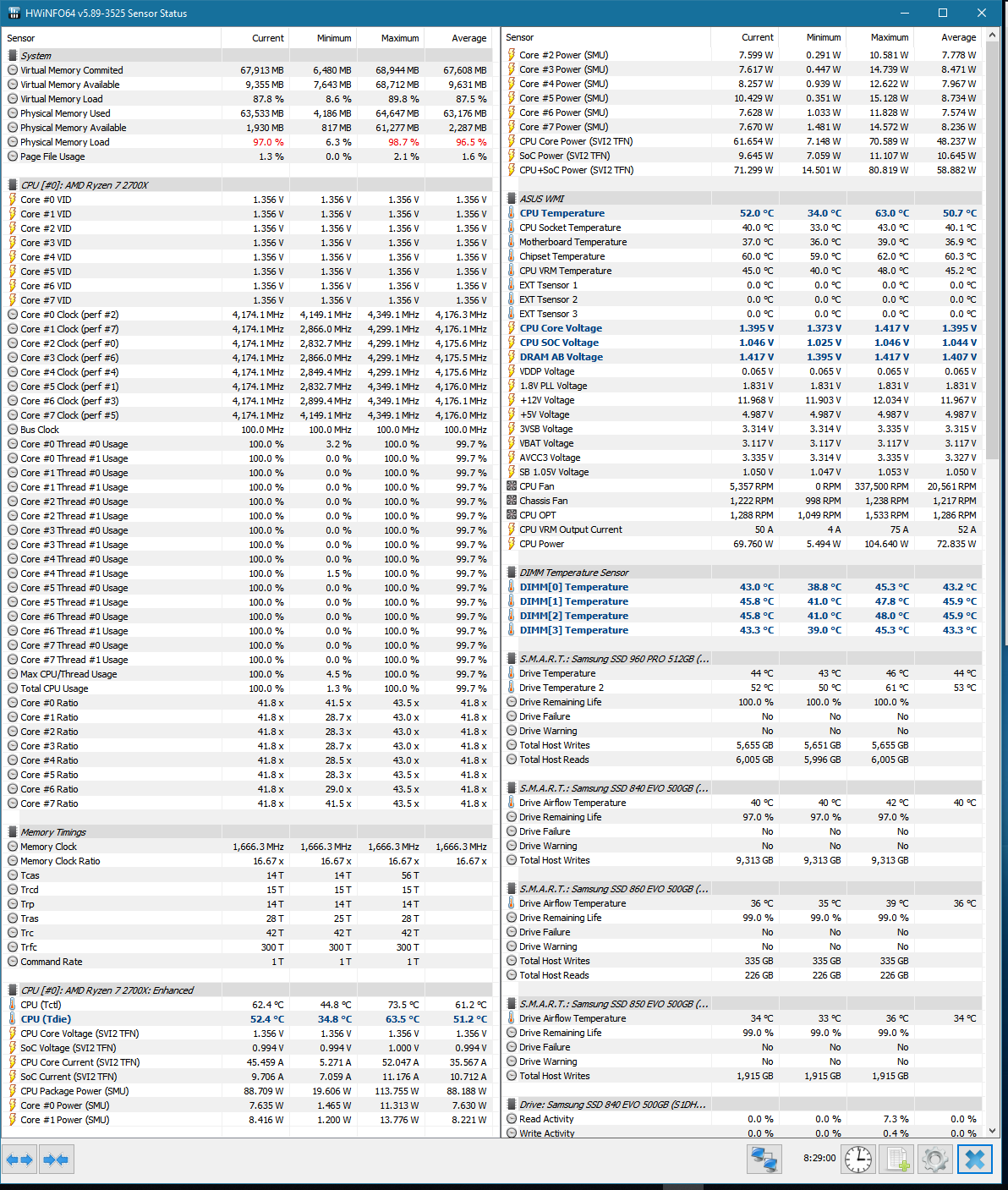

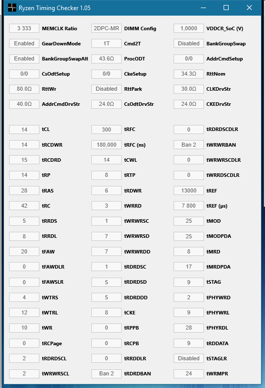

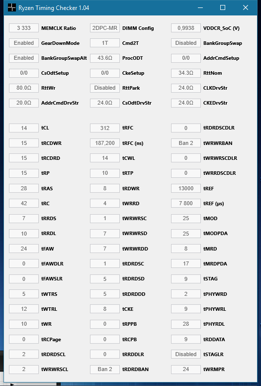

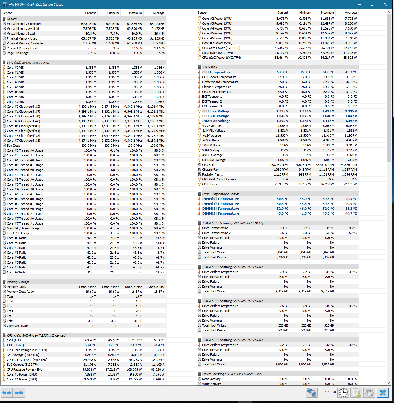

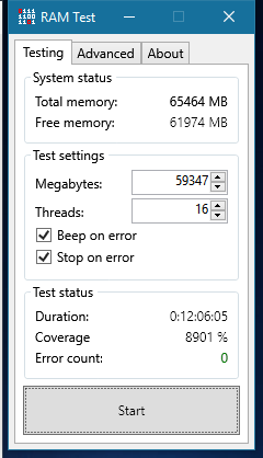

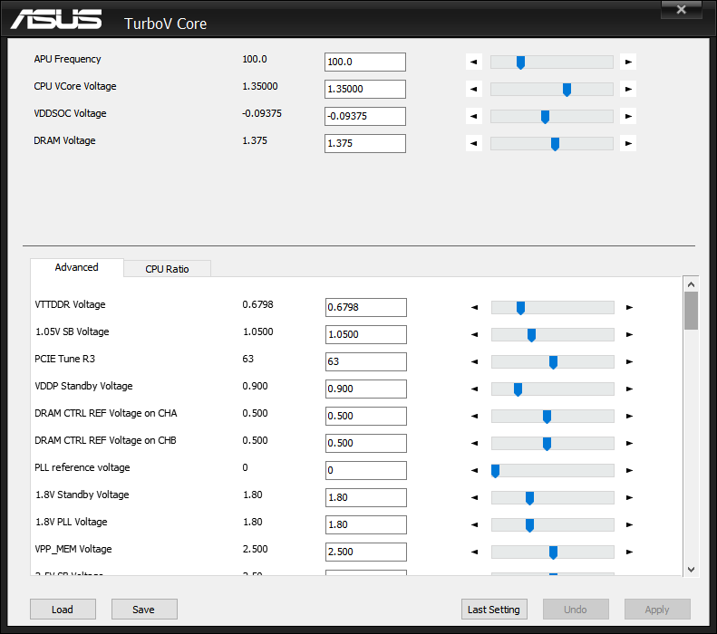

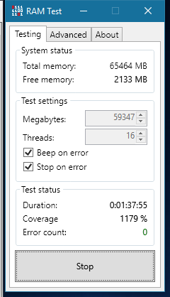

Noch ein Update von mir:
Die 64GB @3333 MT/s laufen jetzt stabil mit 180ns tRFC:
CAD-Bus 30/40/24/24 brachte den Erfolg.
CLDO_VDDP ist auf 905 VDimm 1,375V, VSSOC 1,000 V (über Offset -0,9375)
Alles andere auf Auto außer Timings ;)

@stinger2k Wow, sehr schönes Ergebnis mit 64GB :) Gratulation!
Hab mir auch deine restlichen Widerstände angesehen - Solch Werte sind für mich noch Neuland, aber schön zusehen, dass es auch Möglichkeiten mit 64GB gibt (den Zeitfaktor lassen wir mal ausgeblendet :))
Wie bist du auf die Widerstände gekommen? Durch @Baal Netbeck - zeigt der RAM Calculator überhaupt noch brauchbare Werte für 64GB an?

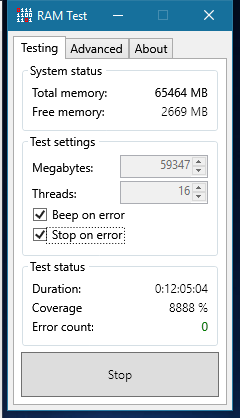

Danke dir @cm87. Habe ca. 6 Wochen dafür gebraucht da mein RAM entgegen jedem Rat und 1usmus Calculator
die RTT Werte 7/3/- und 43,6 Ohm ProcOdt auf den Riegeln betreibe, aber auch benötige um stabil zu werden.
mit 7/3/1 hatte ich mehrere Wochen getestet aber kam nichtmal auf 100%beim Karhu Ram Test, oder ohne Bluescreen nach den ersten 3-5 Minuten. Auch 3200 bekomme ich mit diesen RTT-Werten zwar Ram-Test stabil aber es variiert. (Manchmal über 8000% stabil manchmal keine 500% ???)
Mein RAM zeigte bei niedriegerer ProcOdt einfach stabileres Verhalten und niedrigere Temps, deshalb kam ich dann beim ausloten auf die erwähnten 7/3/-.
CAD Bus Settings zeigte sich beim Testen folgendes Bild, das beim 2. Wert (CsOdtDrvStrength) bei höherer Ohm Zahl der Ram Test weiter lief, ich häng das mal an...
Edit: @cm87
Habe meine Ergebnisse angehängt.
PS: der RAM Test dauerte ja wie oben zu sehen knapp 12 Stunden für 8000% ;)
Achja und den obenaufliegenden Lüfter bei meinem Gehäuse habe ich gedreht damit dieser bläst und nicht mehr saugt und habe damit ca. 5-7°C kühleren RAM bei WasserAIO.

Hat jemand von euch eine Idee ob es was mit LLC auf dem SOC zu tun haben könnte wenn der RAM zwar InGame und Stresstest stabil ist jedoch wenn keine Last mehr anliegt (sprich beim Beenden eines Games, GSAT z.B.) nach vielleicht einer Minute einfriert?
