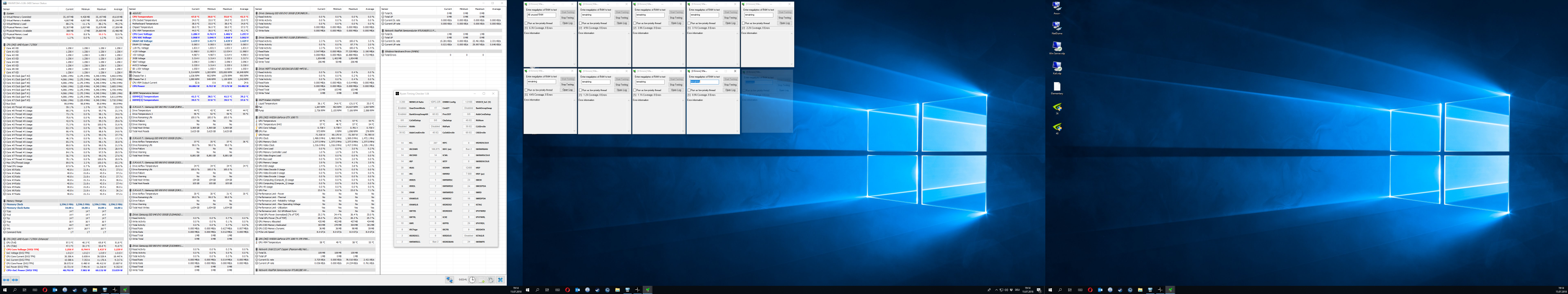

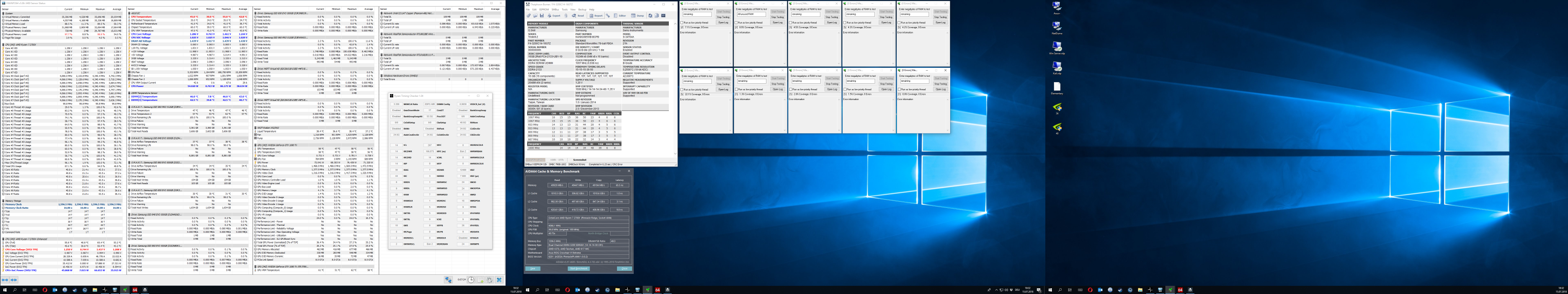

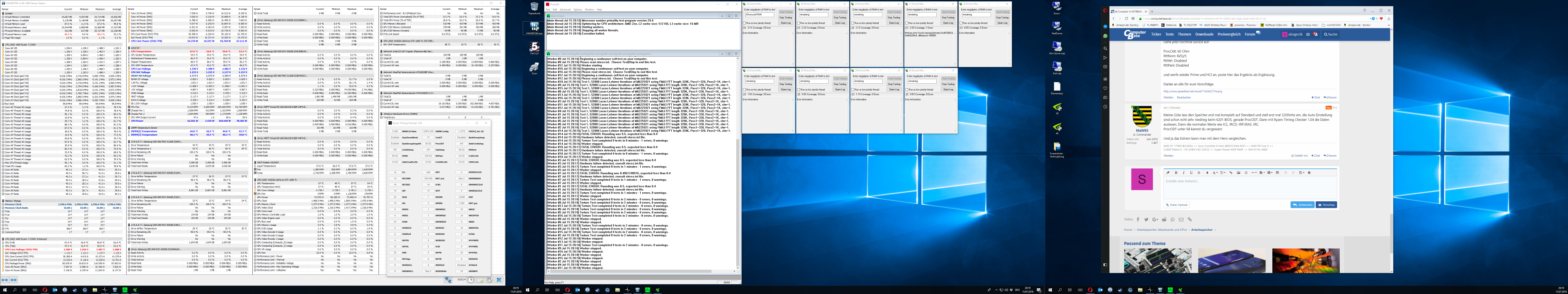

So ich lass nun mal mit 1.4 VDimm laufen anbei mal Screenshot mit den Settings, bei einem Fehler mach ich nochmal einen und stell in hier rein:

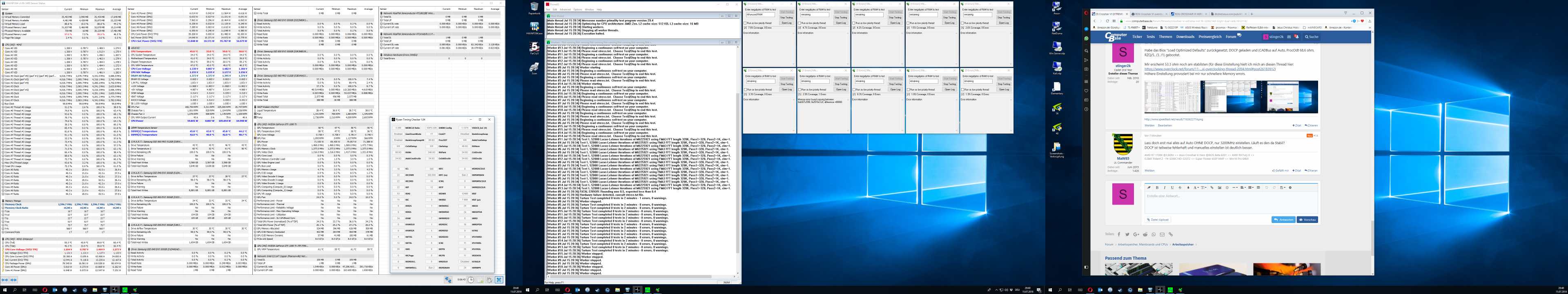

So nun bei 14% ein Fehler auf einem Thread.
Versuche nun mal die Ergänzung von Baal zu booten...

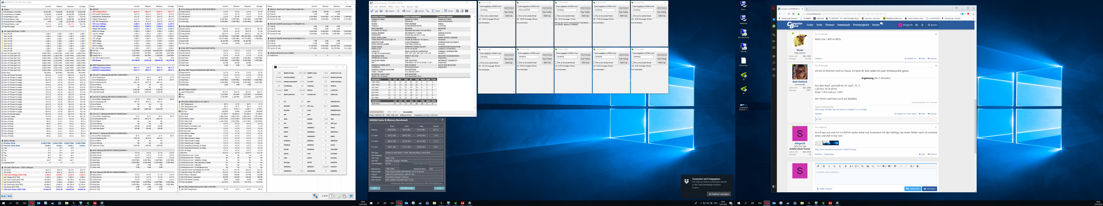

Screenshot 2018-07-15 18.32.01.pngScreenshot 2018-07-15 18.43.19.pngScreenshot 2018-07-15 19.14.49.png

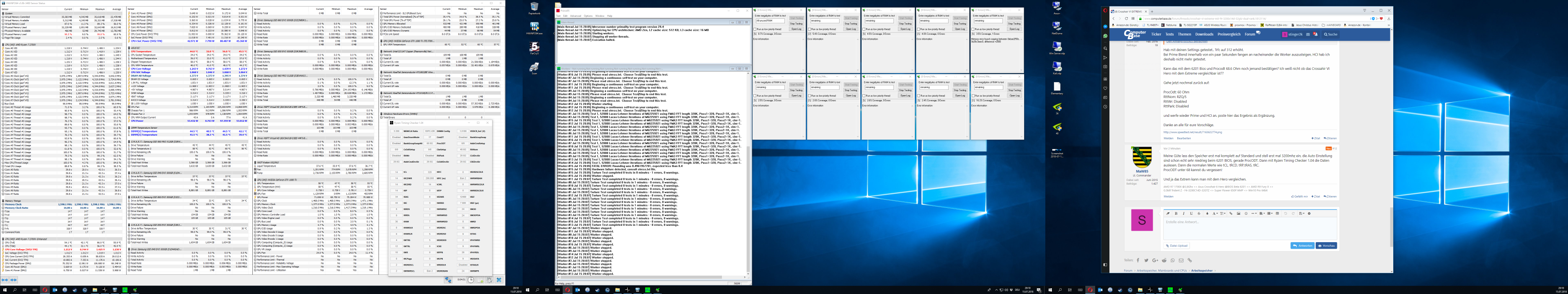

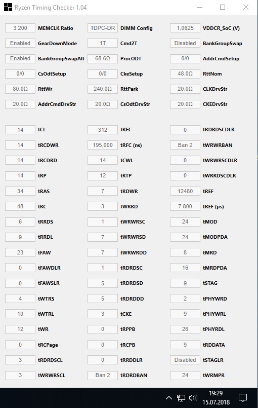

Meine Güte lass den Speicher erst mal komplett auf Standard und stell erst mal 3200mhz ein, die Auto Einstellung sind schon echt sehr niedrieg beim 6201 BIOS, gerade ProcODT. Dann mit Ryzen Timing Checker 1.04 die Daten auslesen. Dann die normalen Werte wie tCL, tRCD, tRP,tRAS, tRC.
