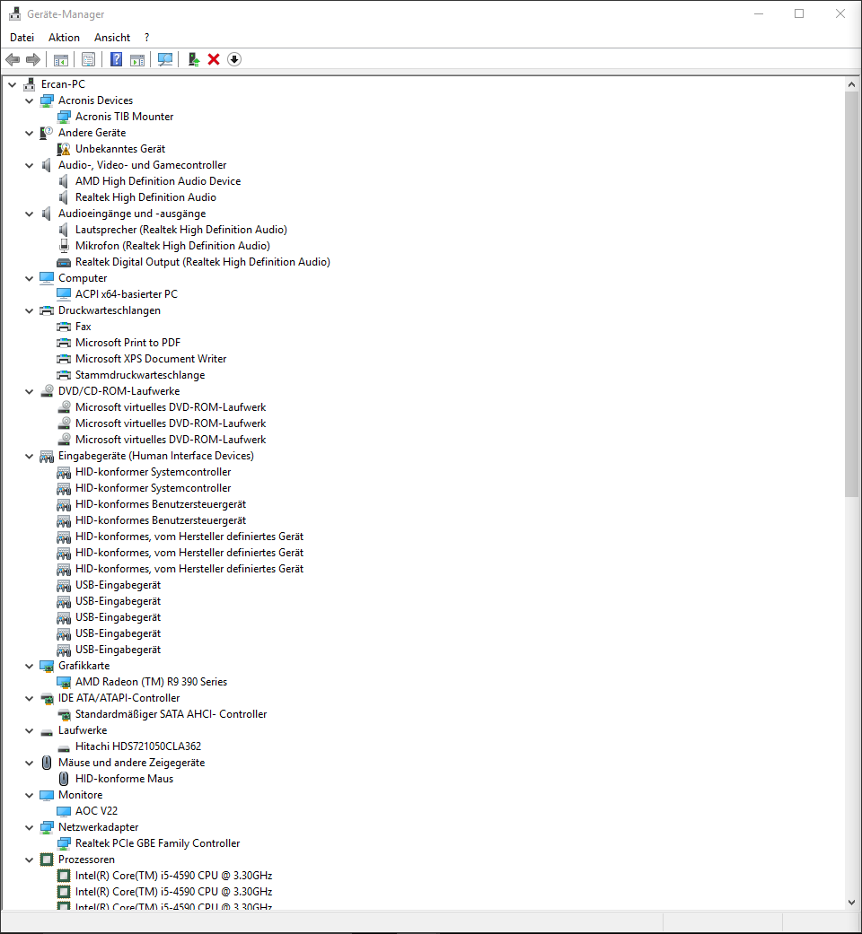

Zeig mal Bild des Geräte-Managers / Datenträgerverwaltung.

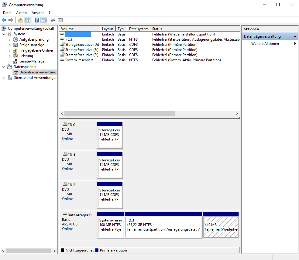

In der Datenträgerverwaltung ist sie zu sehen?
Laufwerksbuchstabe vergeben?
Formatiert ist sie auch?

Ich will jetzt nichts falsches sagen, deshalb sende ich mal einfach ein bild, damit ihr es selbst sehen könnt ddd.PNG
Falls nichts anderes hilft werde ich es so versuchen, aber eigentlich wollte ich lieber windows von meiner festplatte darauf kopieren, weil ich probleme mit der installation von win 10 hatte, was glaube ich am uefi bios lag, trotzdem danke bisy
Welches Mainboard ?
Welcher Anschluss wird genutzt ?
Vielleicht ein zusätzlicher Controller wo aber der Treiber fehlt bzw. der im BIOS nicht aktiv ist ?
Denn in der Datenträgerverwaltung fehlt sie, die neue SSD.

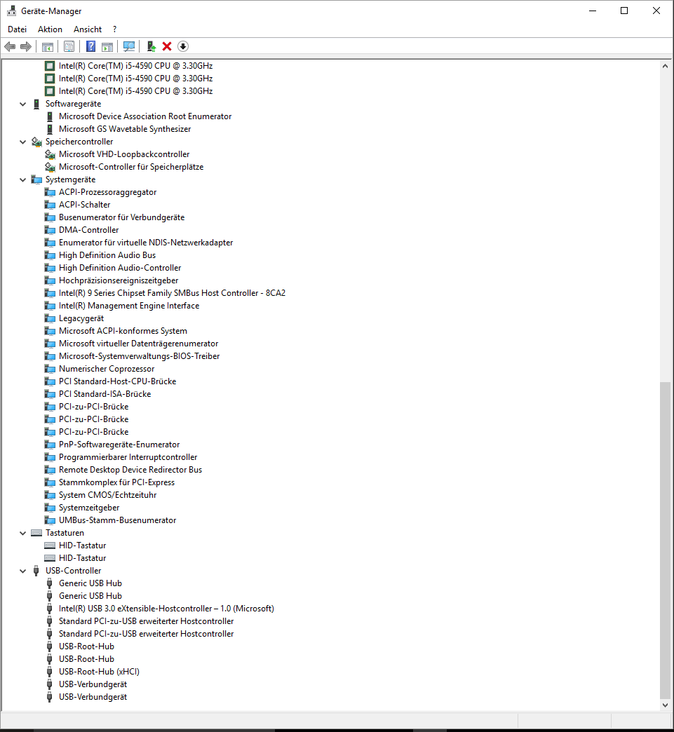

Bei Hardware ID´s steht:
ACPI\VEN_INT&DEV_33A0
ACPI\INT33A0
*INT33A0

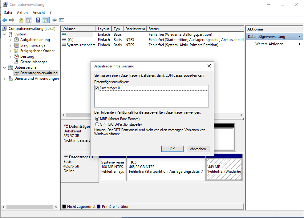

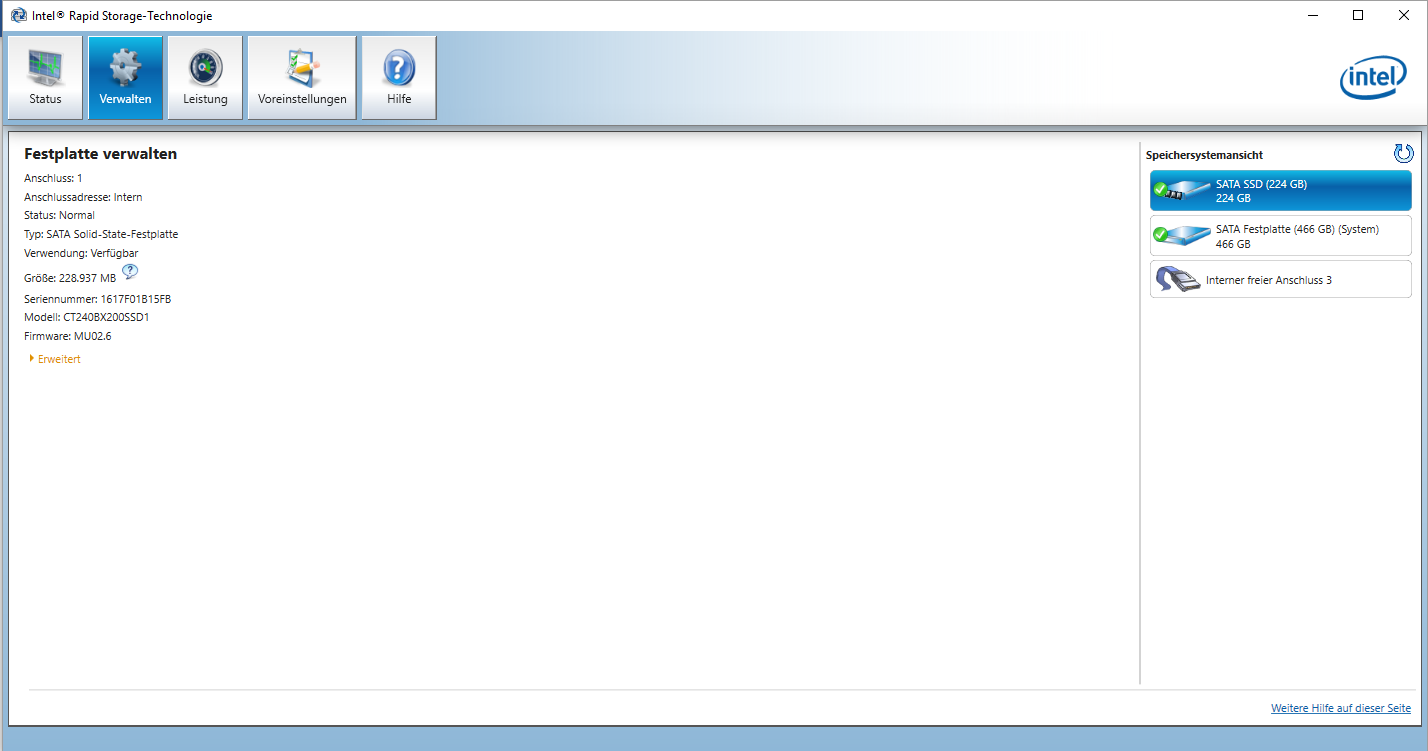

Ich will nichts falsch machen, deshalb sende ich lieber ein bild, aber man sieht ja, dass die ssd erkannt wird.
Soll ich einfach auf ok drücken und das wars, oder muss ich was anders einstellen?
MBR auswählen, Laufwerk erstellen, formatieren, glücklich sein.
Für ACPI\VEN_INT&DEV_33A0 brauchst den Intel Smart Connect Treiber.
Wow, vielen dank. Um ehrlich zu sein hätte ich nicht erwartet, dass das Problem gelöst werden kann, aber ihr habt es echt geschafft.
