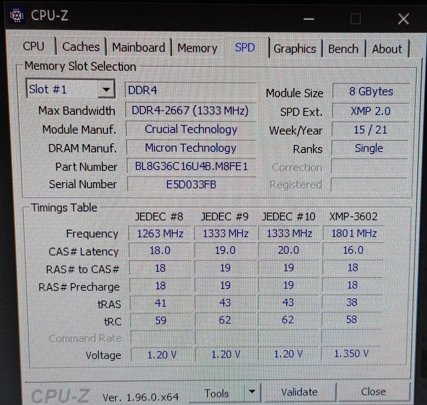

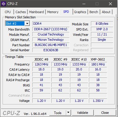

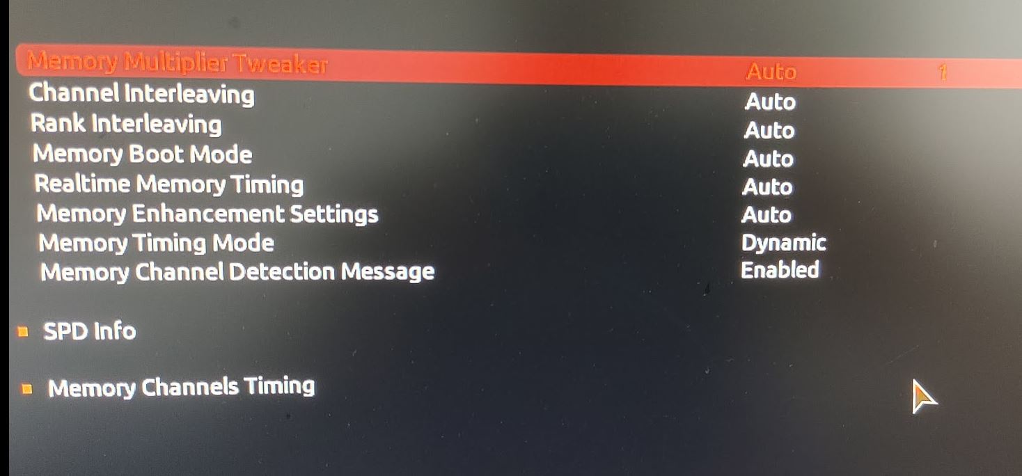

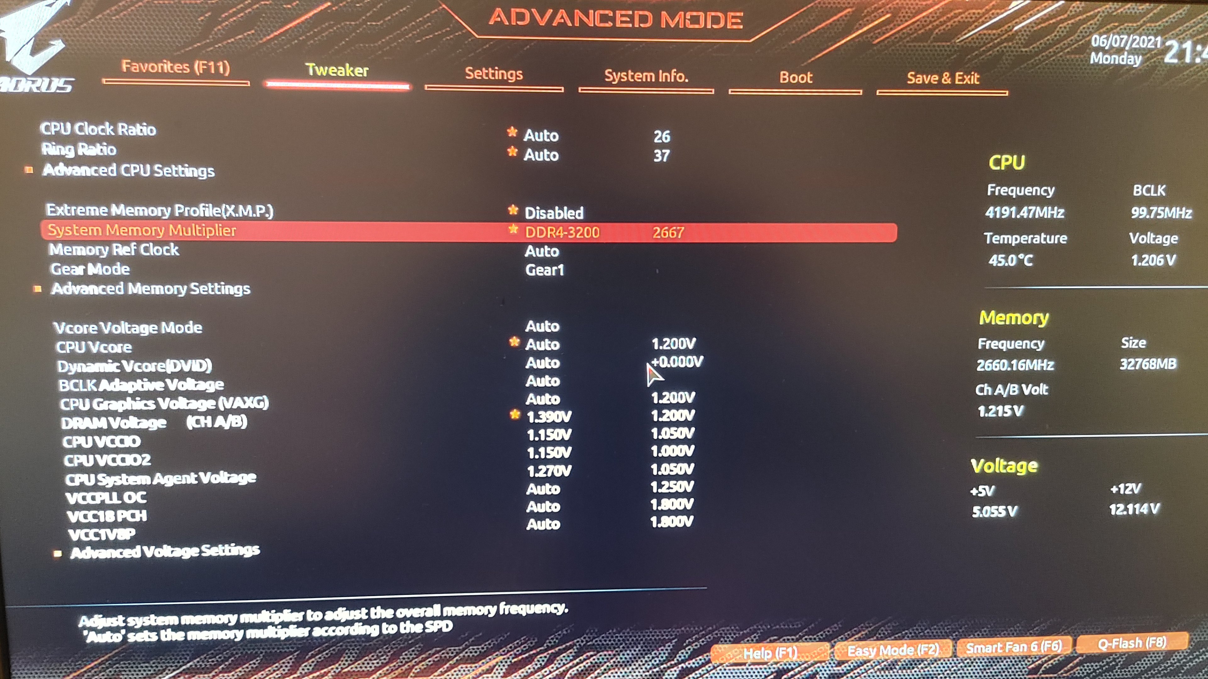

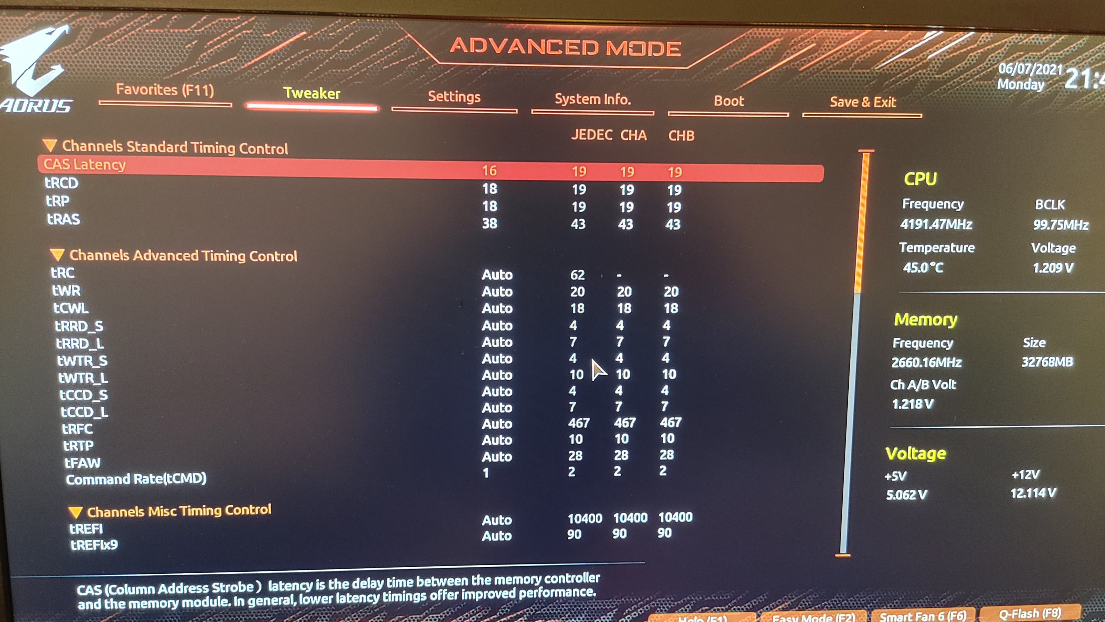

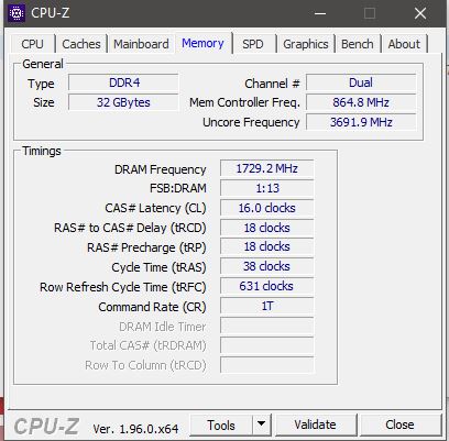

Aktuell habe ich folgende Daten mit CPU-Z ausgelesen (Siehe Anlage 1 und 2).

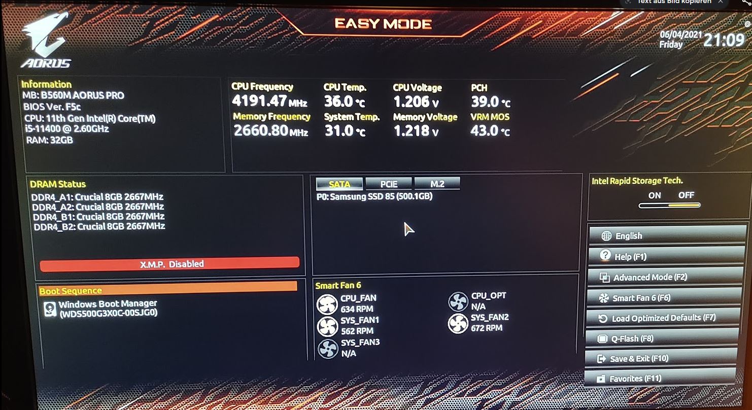

Dem entnehme ich, dass der RAM mit 2660 Mhz läuft.

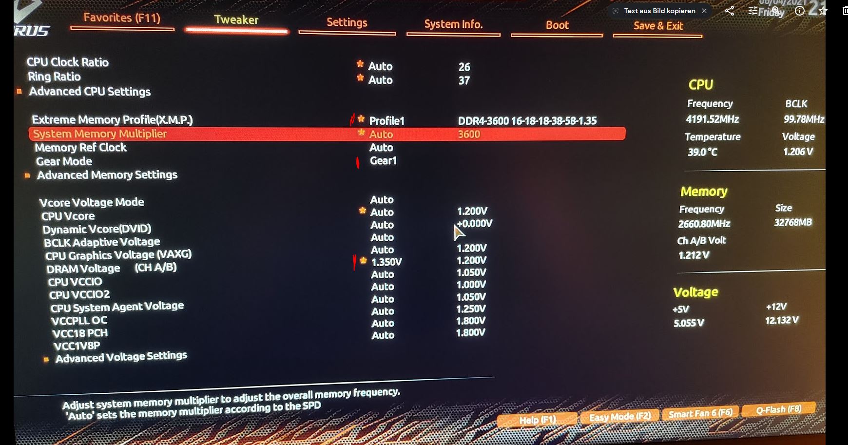

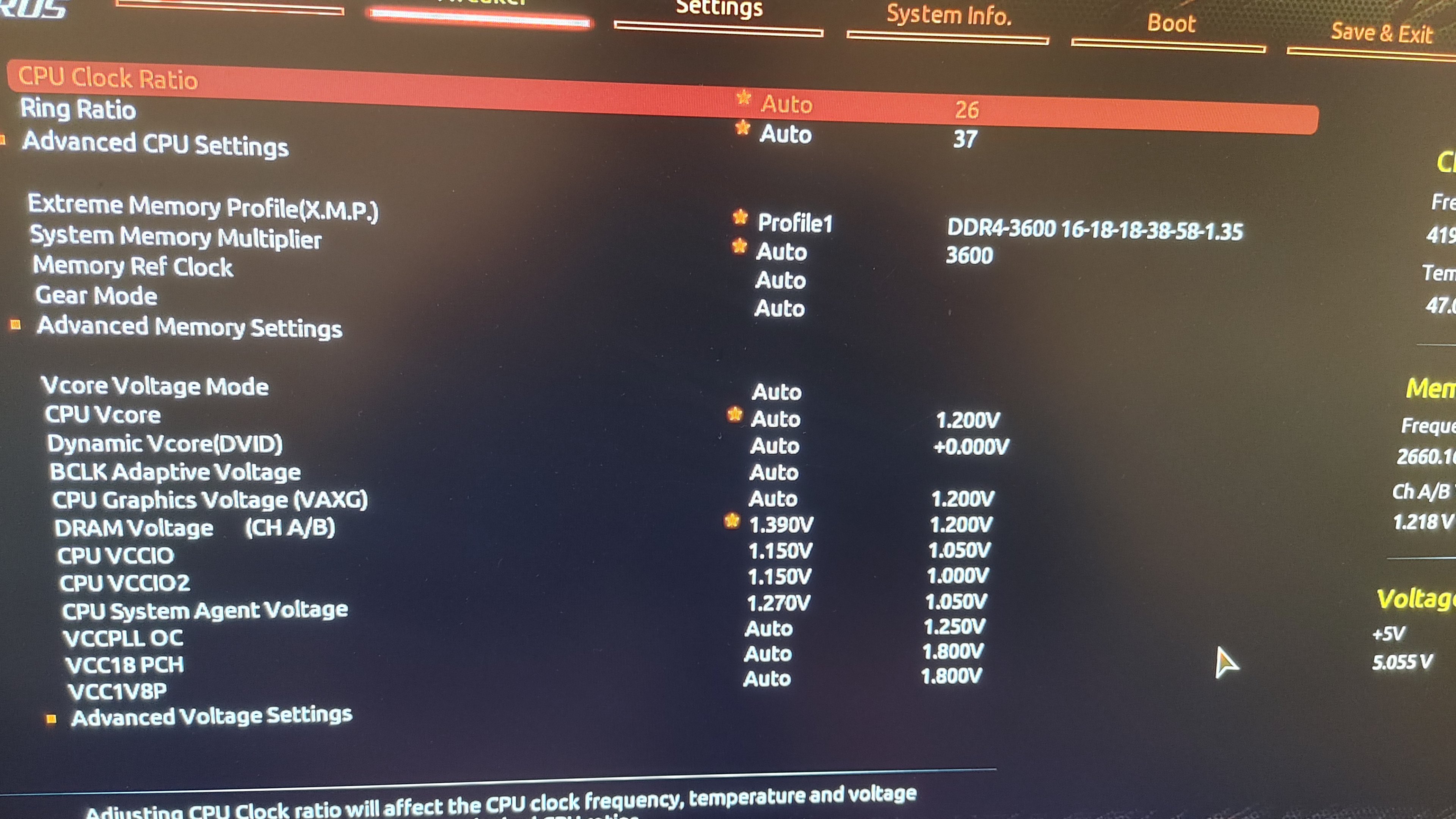

Wenn ich nun im BIOS schaue, steht das auch so drin (Anlage 3+4)

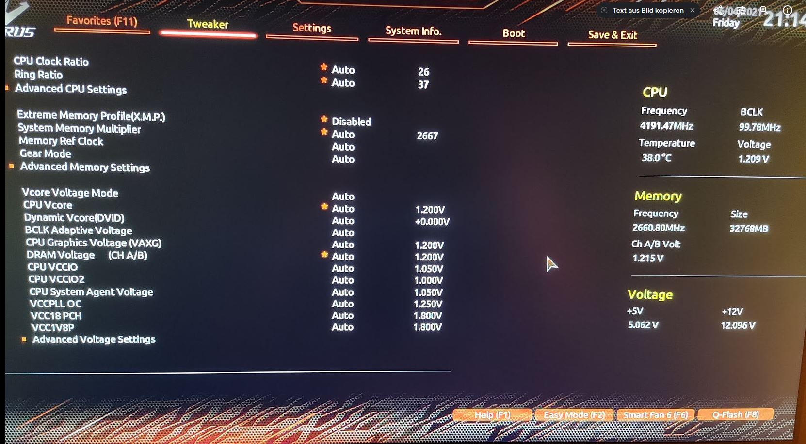

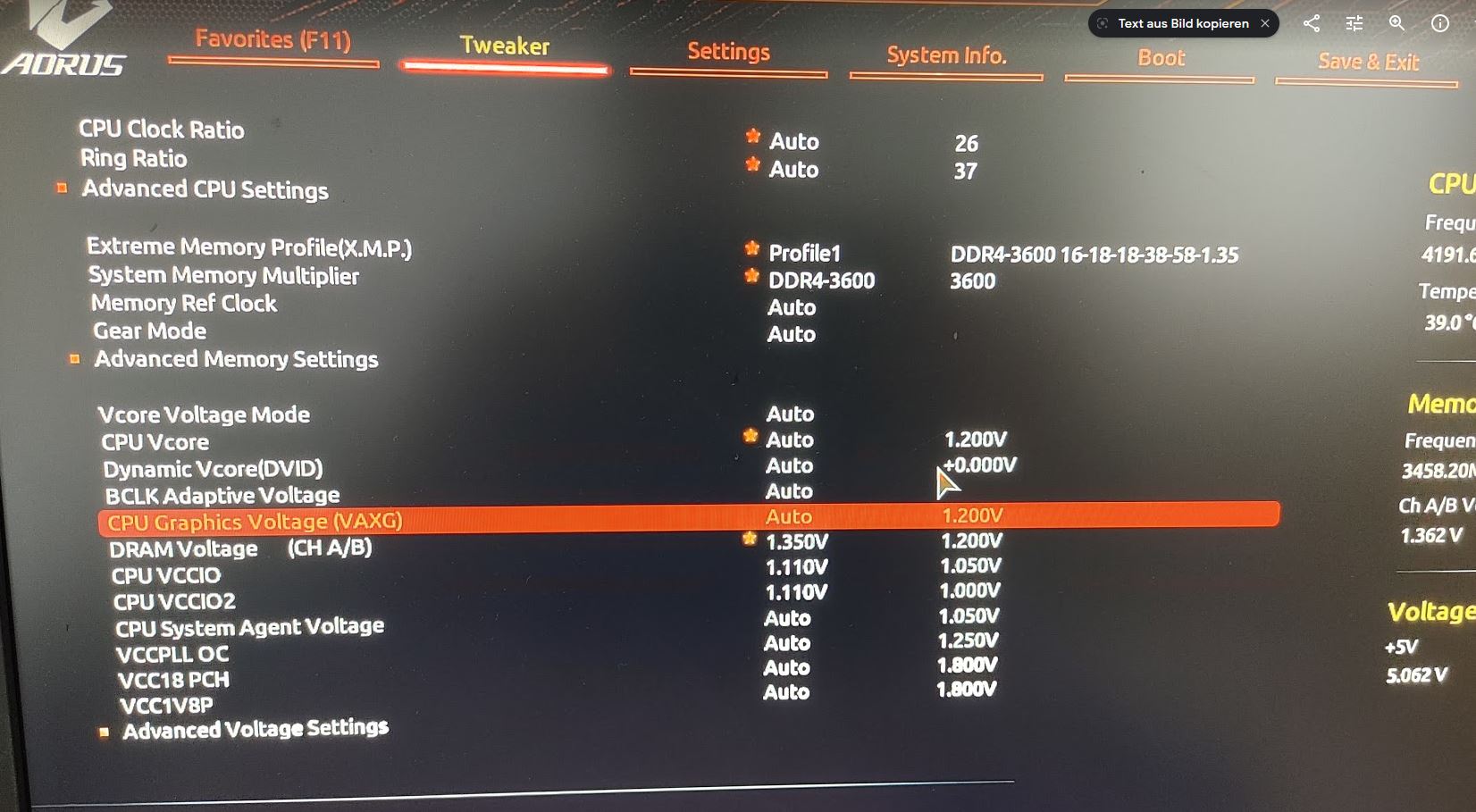

Wenn ich XMP Profil 1 (gibt nur eines) aktiviere, dann stehen die richtigen Timings dran (Anlage 5).
Die drei roten Markierungen sind die Optionen, wo ich selbst etwas verstellt habe. Egal ob ich bei "Gear" oder "Voltage" auf Auto oder auf die angezeigten Werte einstelle, bekomme ich ein "Boot Failure"-Hinweis.
Booten ist nicht möglich, bis ich nicht XMP deaktiviere. Alles andere kann umgestellt bleiben.
Was mache ich falsch!?

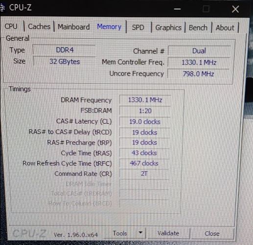

Ich hab jetzt nochmal nachgelesen, kann es sein, dass ich Gear 2 aktivieren muss?!
Ist das jetzt so korrekt (siehe Anlage 1 und 2)?!?

Aber jetzt läuft es... Im Gear 2.
Ist Gear 2 richtig? Dachte ich muss Gear 1 wählen?
Wenn ich Gear auf "Auto" lasse, läuft es weiterhin nicht
War Gear 1 denn beim Laden des Profils ausgewählt oder hast du es manuell ausgewählt?
Wenn ja, dann soll das - soweit ich weiß - bei Intel eher bis 3200Mhz gut funktionieren. Gear 2 ist für höhere Geschwindigkeiten und volle Bestückung (Bitte nicht hauen, falls ich das falsch schreib), also sollte es richtig sein,
Normal stand "Auto" dran.
Zuerst habe ich es auf "Auto" getestet, da kam Boot-Failure. Dann hab ich auf Gear 1 gestellt. Kam wieder Boot-Failure.
Wenn ich es auf Gear 2 stelle, läuft es

stelle mal folgende Spannungen auf die Werte:
VCCSA System Agent : 1,27v - VCCIO: 1,15v - VCCIO2: 1,15v - DRAM V. 1,39v !
VCCSA System Agent : 1,27v - VCCIO: 1,15v - VCCIO2: 1,15v - VRAM: 1,39v !
Hi!
Leider finde ich die Option auf VCCSA und VRAM nicht. Auch nicht in den Untermenüs...
CPU System Agent Voltage -> VCCSA
VRAM soll wohl Vdimm sein -> DRAM Voltage
ja DRAM Voltage! -)
Mit den Werten habe ich meinen g.Skill 3600MHz C16 mit meinem 11700k zum laufen gebracht.
Erst die Spannungen einstellen, neu starten und dann erst gear1 und XMP einstellen.
Reaktionen: DerChris0815

Ich hab jetzt alles so eingestellt wie du gesagt hast (siehe Anhang), leider klappt es noch immer nicht 😐
Kurzer Zwischenstand:
Ich habe geschafft, dass das System wie folgt bootet
  • XMP deaktiviert
  • GEAR 1
  • Timings von Hand eingestellt
  • Auf DDR4-3200 gestellt.
Sobald ich bei DDR4-3200 höher gehe, kommt "Boot-Failure".
Woran kann das liegen!? Es wird ja nicht an einem Treiber oder sowas liegen!
Seht ihr irgendwo nen Fehler im BIOS?
