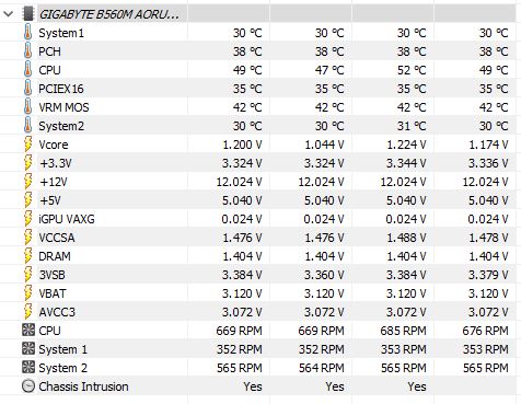

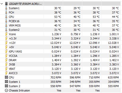

also ich kenne dein Bios nicht, aber sind die Spannungen nicht immer noch zu wenig?
Ram läuft immer noch mit 1,21 Volt, oder sehe ich das falsch? so kann der nicht mit 3600 MHz laufen,
der benötigt min. 1,35 Volt.
Du kannst die Spannungen auch mal mit Windows überprüfen:
https://www.computerbase.de/downloads/systemtools/hwinfo/
So sieht es bei mir aus:
Passt doch so oder?
Die erste Spalte bei mir im BIOS ist der eingestellte Wert, die zweite Spalte ist der "Normwert" (siehe auf den Fotos vom letzten Post)

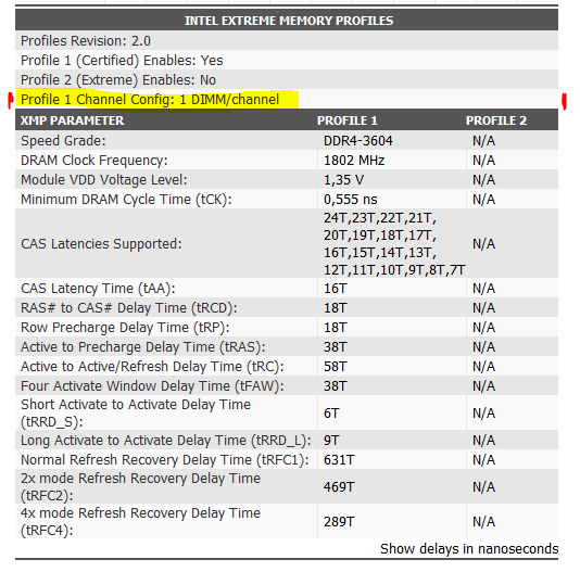

Ich hab jetzt noch die Module mit Thaiphoon Burner ausgelesen (siehe Anlagen).
Dabei bin ich auf Folgendes gestoßen:
Kann das bedeuten, dass XMP nur dann läuft, wenn ich ein Riegel pro Channel habe?! D.h. ich kann nur 2 Module benutzen und darf die nicht wie im Handbuch beschrieben auf Rank 2+4, sondern auf unterschiedlichen Channel (also 1+4 / 3+4 / 2+3) setzen?
XMP wird nur dann garantiert. Das ist aber völlig normal.
Slot 2 und 4 wie im Handbuch beschrieben ist ein DIMM pro Channel.

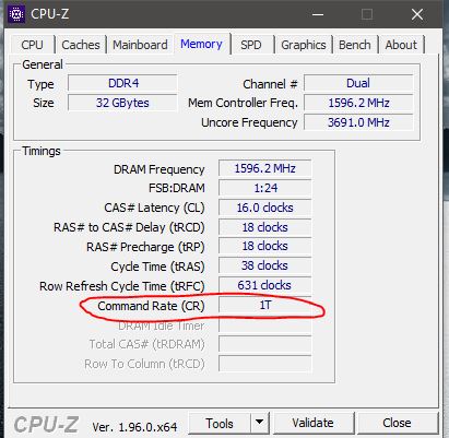

Aktuell hab ich den RAM auf 3200Mhz mit den Timings 16-18-18-38 (siehe Foto).
Nur bei Command Rate weiß ich nicht was das bedeutet. Soll die auf 1 oder 2 stehen? (Siehe Anhang)
Die Command Rate hat früher mal ziemlich Performane gebracht, bei DDR1.
Jetzt bringt das kaum noch was. Wenn's stabil ist, lass es auf 1T.

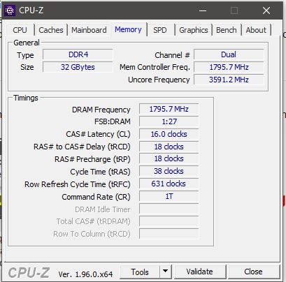

scr00ge schrieb:
Wenn ich es auf Gear 2 stelle, läuft es
Der Ram läuft also auf 3600mhz, wieso hast du überhaupt noch anderen getestet? Das Problem ist nicht der Ram, sondern der Memory Controller der CPU. Der Gear1 Modus ist für den 11400 von Intel bis 2933mhz garantiert, alles darüber ist Glückssache. Gear1 benötigt wesentlich höhere Spannungen als Gear2, stell VCCSA mal auf den Maximalwert oder etwas darunter, z.B. 1,450V. Die Maximalspannung ist von Intel mit 1,52V angegeben.
VCCIO2/MEM sollte mit 1,150V reichen, du kannst es testweise auch noch höher stellen. Ich weiß nicht was Intel als Maximum angibt, aber auf meinem Asrock geht es bis 1,300V. Das Anheben der normalen VCCIO hat zumindest bei mir keinen Unterschied gemacht, würde ich auf Standard 1,050V lassen. Wenn du booten kannst, auf Stabilität testen und schrittweise die Spannungen reduzieren. Sollte es auch mit diesen Spannungen nicht klappen, hast du wohl großes Pech gehabt mit dem Memory Controller und musst bei 3200mhz bleiben oder den Gear2 nutzen.

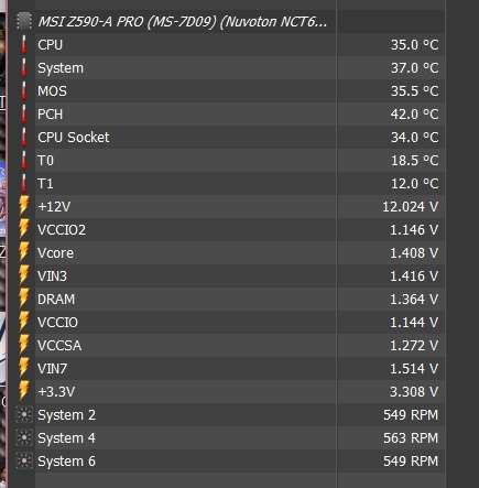

Juhu!
Danke für den Hinweis!
Jetzt klappt es mit VCCSA auf 1,450V!
Die Werte hab ich als Foto eingefügt.
Zwei letzte Fragen:
1. Gear 1 ist doch in dieser Konfig der richtige Modus?
2. Sind die höheren Spannungen schlecht für mein System?
Da hätte ich auf Dauer Bauchschmerzen. Mehr als 1.35 würde ich nicht machen. Das ist nämlich ähnlich wie wenn ich sage "stell die VCore mal auf den Maximalwert". Dann ist die CPU ziemlich schnell hinüber.
Das Maximum war auch nur als Test gedacht, um die Fehlerquelle einzugrenzen. Versuch auf jeden Fall die Spannung schrittweise zu reduzieren, bis du nicht mehr booten kannst. Vielleicht braucht es ja nur ein wenig mehr Spannung als bei deinem letzten Versuch.
Ich kann mir aber nicht vorstellen, dass Intel Maximalspannungen angibt bei denen die CPU ziemlich schnell hinüber ist, wenn man das ganze bei vernünftigen Temperaturen betreibt. Mein Asrock B560m Steel Legend stellt die VCCSA im Auto Modus bei Gear1 3600mhz direkt auf das Maximum 1,52V. Stabil läuft es bei mir zum Glück schon mit 1,200V.
