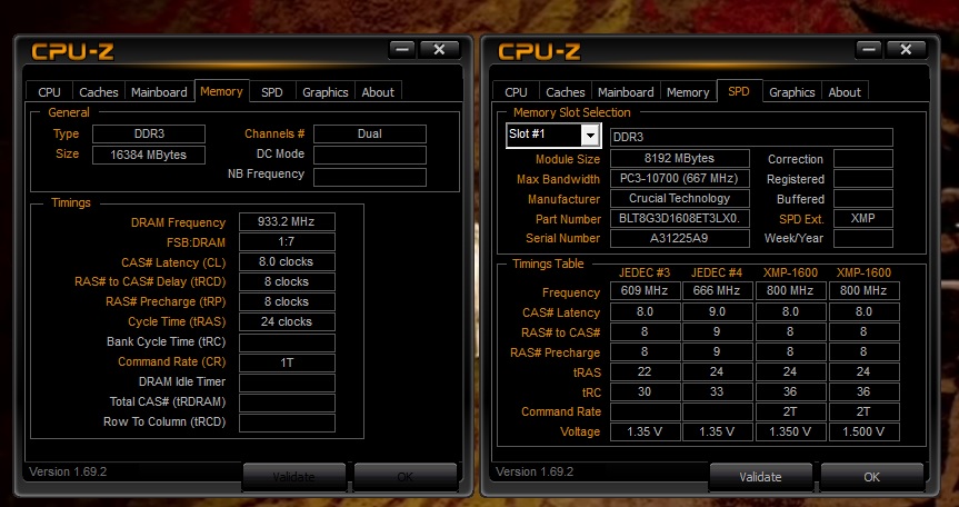

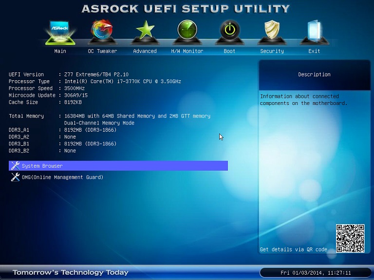

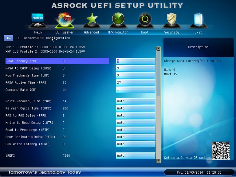

Ich habe die 2x8gb und laufen bei mir mit 1,550v bei 1866mhz und 9-9-9-27 - 1T .
LOL ... sogar mit 8-8-8-24 CR1T bei 1866mhz mit 1,550v , schon so lange nicht mehr verstellt :)
Die Biosfotos sind etwas älter.
Für einen Test habe ich auch mal die 1,35v bei 1600mhz auch probiert und lief bei mir auch, aber da ich overclocken wollte war es keine option für mich.

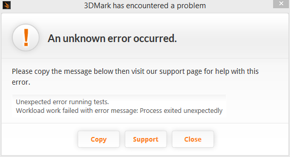

Ich hab jetzt noch einmal das Profil mit 1.35V geladen, 3DMark installiert (demo) und den Skydiver Test gestartet. Zuerst kam die Demo dann 2 Graphics Tests und dann ein Physics Test der dann abgebrochen ist (siehe Bild). Ergebnis Score 0.
Ich lass mal noch einen laufen, denke aber schon das es am RAM liegt.

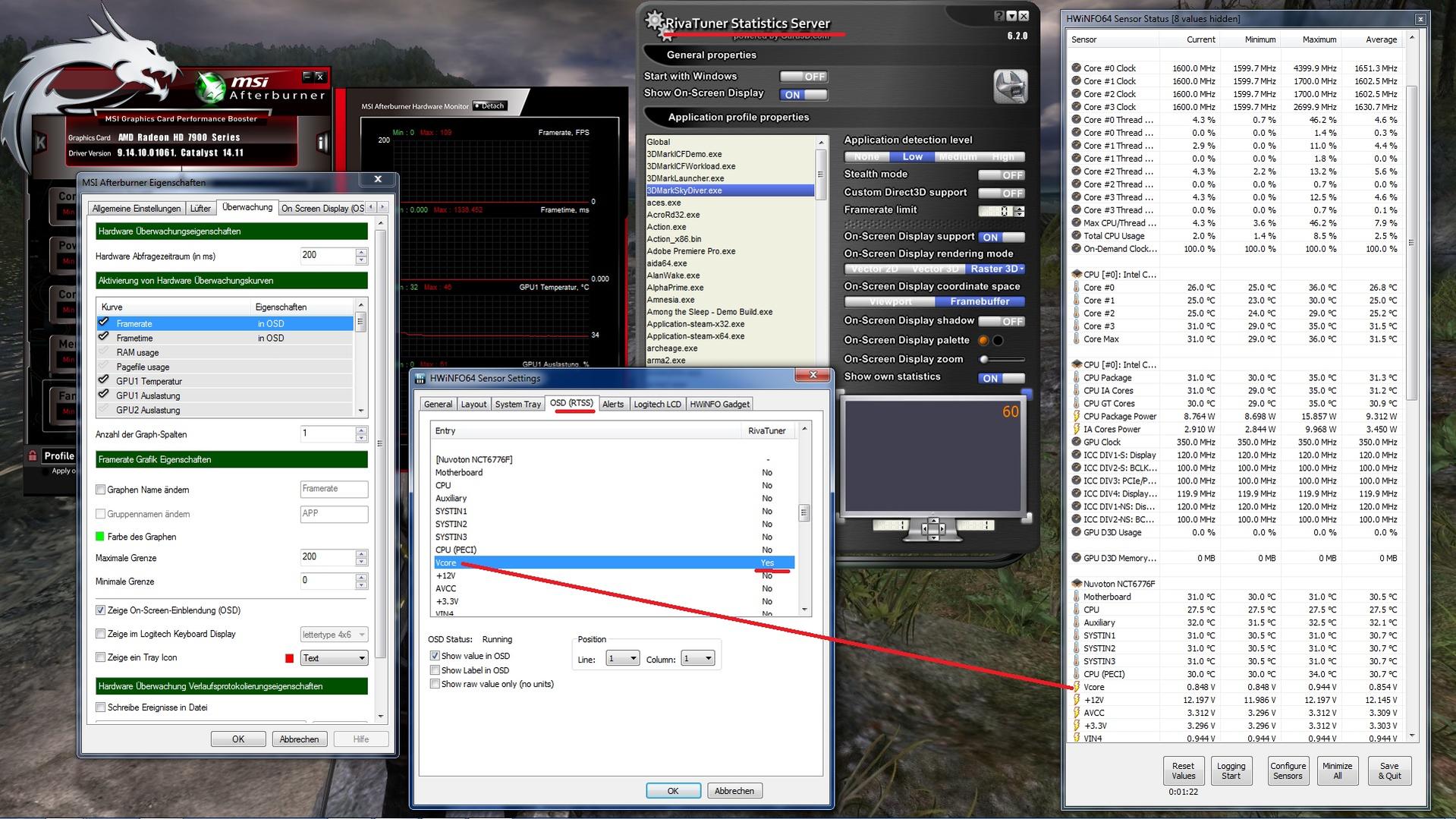

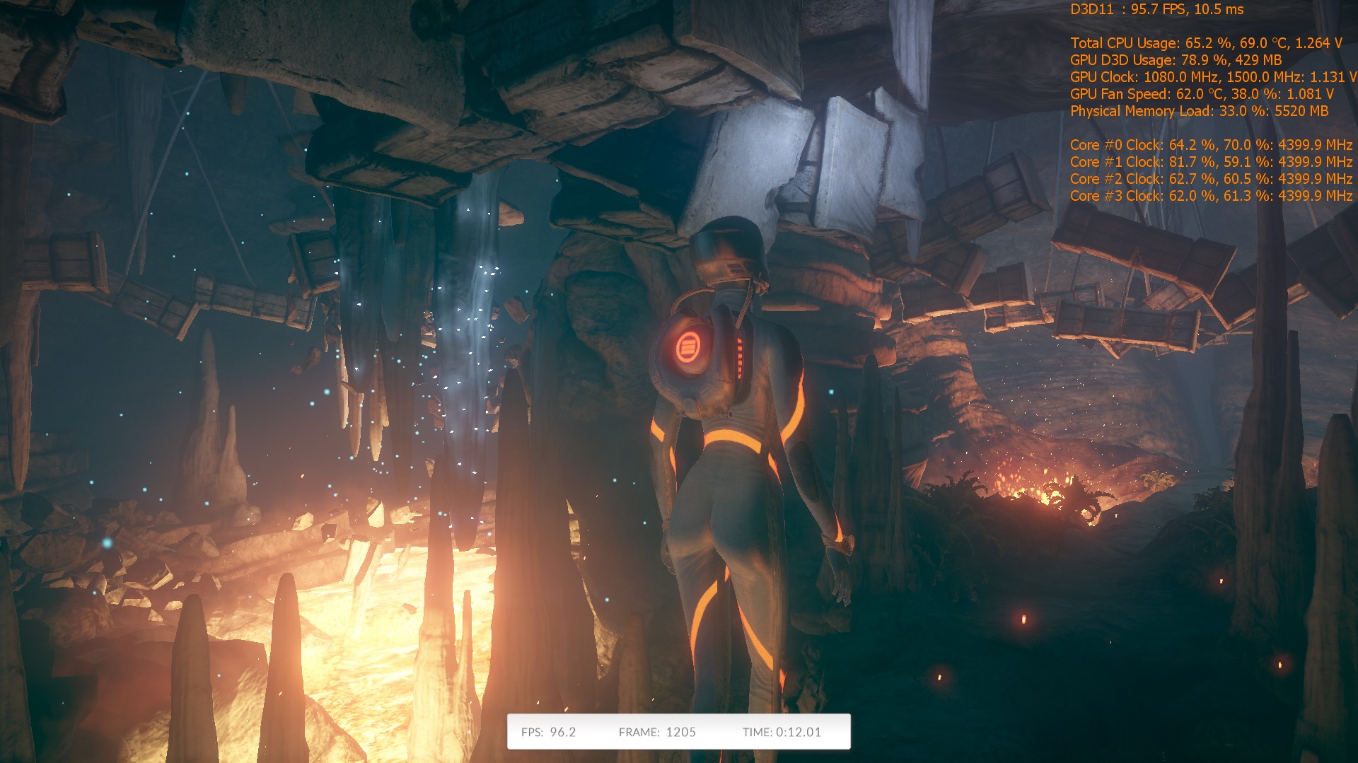

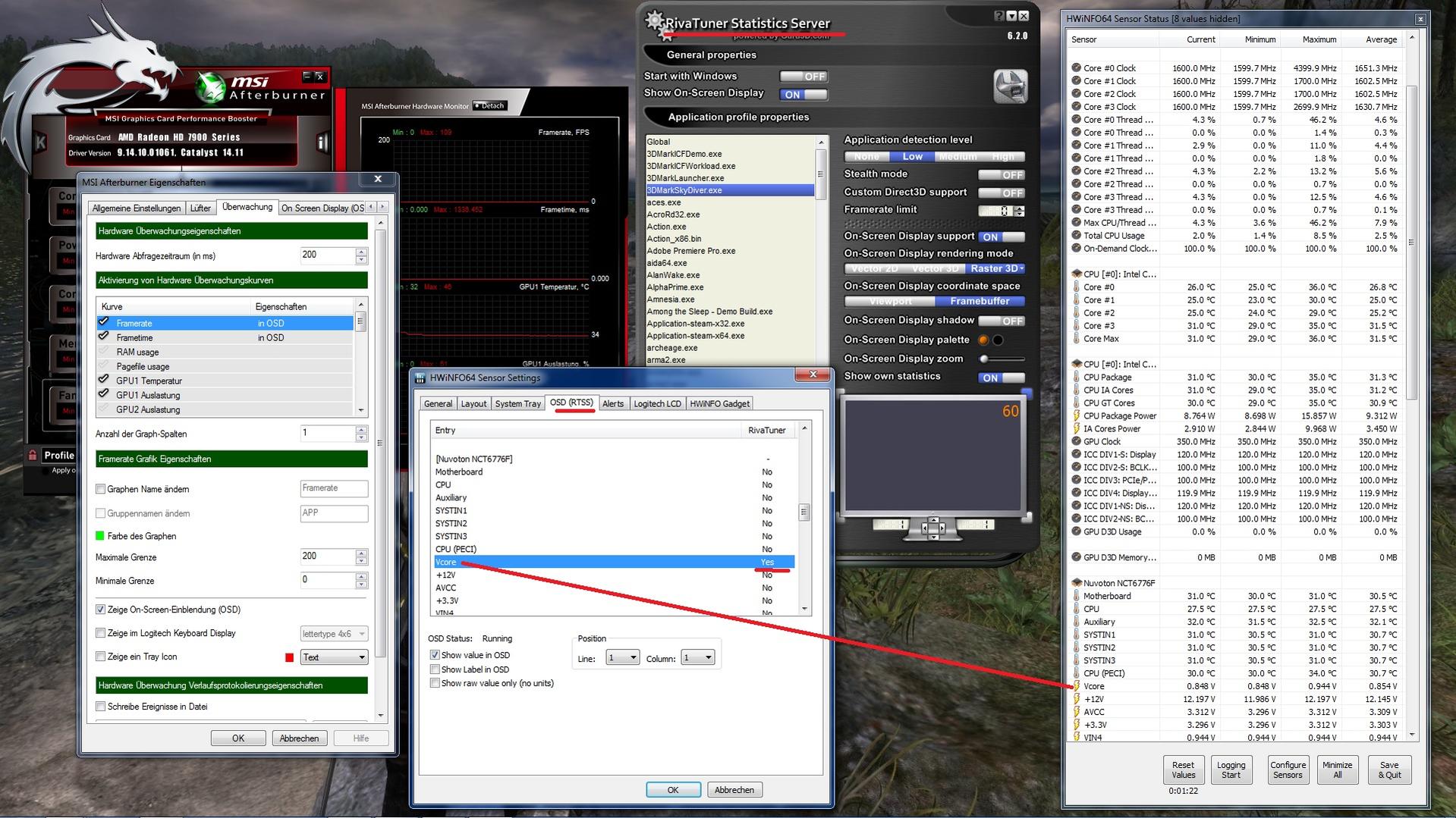

Am besten installierts du dir ein mit MSI-Afterburner+RTSS+HWinfo64 ein OSD wie ich es haben,
aber es würde schon reichen wenn ein Log mit läuft.

Achte bitte darauf das "Apply overclocking at system startup" nicht aktiviert ist in Afterburner,
das hatte sich bei mir mit dem letzten update automatisch aktiviert. (es darf kein rotes Punkt leuchten)

Den Afterburner habe ich schon, nur das OSD zeigt er mir irgendwie nicht an. Werde ich nacher gleich googlen.

Naja das ist eine kombination aus 3x Programe ... von Afterburner lass ich nur die Framerate und Frametime ins OSD übernehmen, rest macht das RTSS und HWinfo64, das einflegen der wichtigen HWinfo-Sensoren ins OSD ist halt ein wenig arbeit.

Danke für den Screenshot. Ich probiere das heute Abend noch aus.
