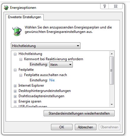

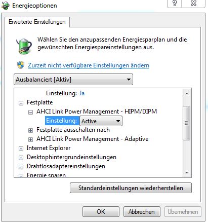

Habe LPM deaktiviert

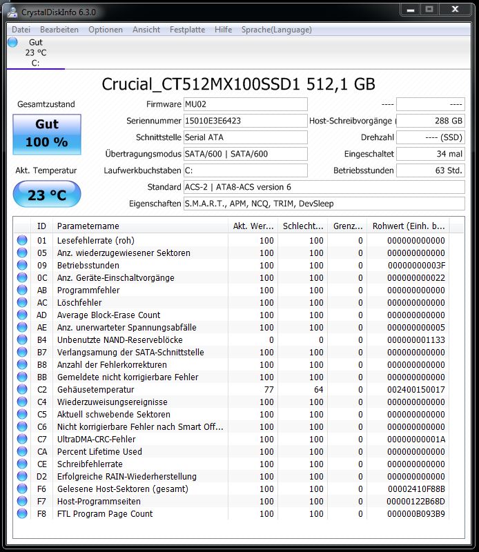

34 Mal eingeschaltet und 26 UDMA-CRC (Übertragungs-) Fehler. Könnte an einem defekten SATA-Kabel oder am SATA-Port des MBs liegen. Ich würde mal das Kabel von der HDD probieren, falls du kein anderes da hast.
Hab jetz die SSD laufen, aber ohne HDD. seit 1h kein Problem aufgetreten... Kann das umstellen des LPM schon geholfen haben?
Schau trotzdem mal ab und zu nach ob sich der Rohwert vom Attribut C7 verändert, wenn das der Fall ist, gibt es ein Problem bei der Kommunikation zwischen dem SATA Host Controller und dem Controller der SSD, also mit dem SATA Kabel und sowas kann sogar Bluescreens provozieren.
alles klar. Danke. Werde das beobachten. Was verbirgt sich hinter der C7- Zeile?
Einen anderen sata-port hatte ich schon probiert, hat aber nichts verändert.
Werd Auch probieren die hdd wieder anzustecken und schaun was das bewirkt...
C7 heisst "Ultra DMA CRC Fehler" und bezieht sich auf die Kommunikationsfehler über die SATA Verbindung zum SATA Host Controller. Das Protokoll überträgt alle Befehle und die Daten in Packeten zu maxmal 8k und jedes Packet bekommt eine CRC Prüfsumme. Wenn diese nicht stimmt, muss die Übertragung wiederholt werden und dann steigt auch der Rohwert von C7. Das blockiert dann meist den Controller, man merkt es also auch wenn man auf eine anderen Platte als die mit dem defekten Kabel zugreift und zuweilen sogar den ganzen Rechner.
