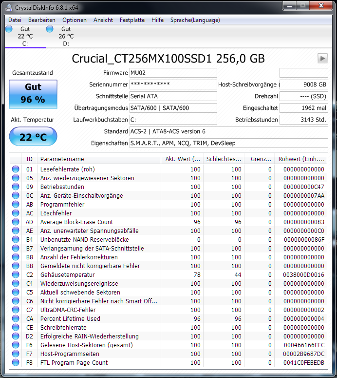

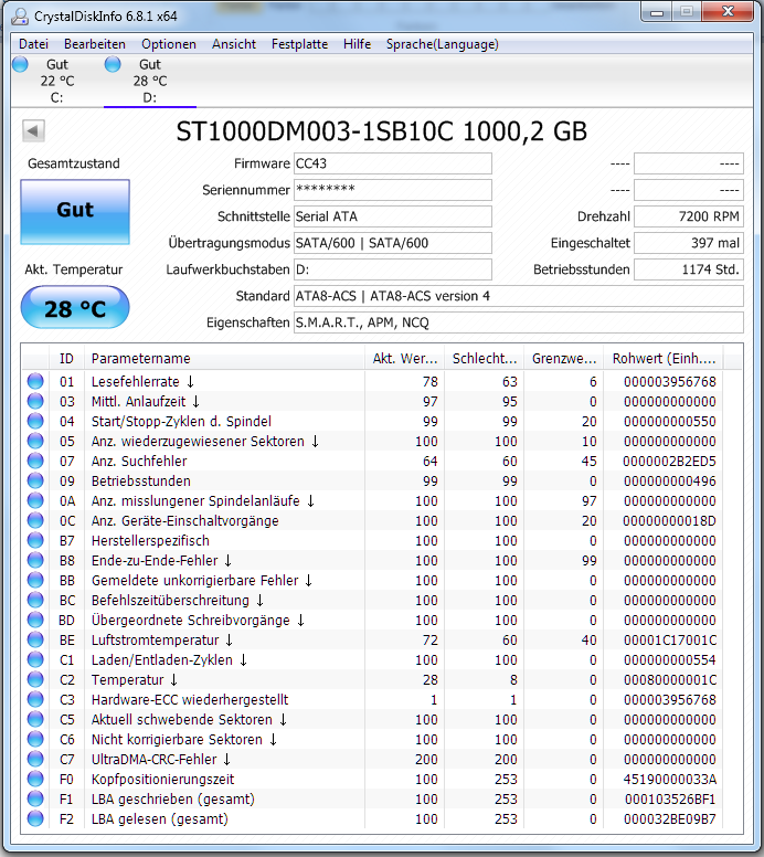

Habe mit CrystalDiskInfo die Informationen der SSD und HDD ausgelesen, wie hier zuvor auch empfohlen und dem Anhang hinzugefügt.

Da gibt es 2 Ultra-DMA CRC Fehler, auch mal darauf ob sich der Rohwert von Attribut C7 ändert, spätestens dann sollte das SATA Datenkabel getauscht werden, wenn nicht zufällig ein Stecker lose ist.

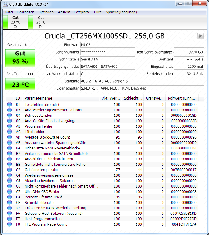

Nach einigen weiteren Abstürzen in den letzten 2,5 Monaten, habe ich mich mal wieder dazu bewegt, den Status mittels CrystalDiskInfo auszulesen. Aktueller Stand:
Jetzt sinds wohl 3 Ultra-DMA CRC Fehler.

Was für mich jetzt noch wichtig wäre: Was sagen diese "3 Fehler" unter "Ultra-DMA CRC Fehler" bei den SMART-Werten aus?
Die drei Ultra-DMA CRC Fehler sagen aus, dass es dreimal bei der Übertragung zwischen dem SATA Host Controller und dem Controller der SSD zu Fehlern gekommen ist. Mit der Einführung von Ultra-DMA wurde damals auch eingeführt, dass jede Übertragung mit einer CRC32 abgesichert wird und daher kommt der Name, auch wenn über SATA nun keine Ultra-DMA Übertragungen mehr stattfinden, daher bezeichnen die Tools das Attribut auch mal als SATA CRC Fehler oder nur CRC Fehler. Die Ursache liegt praktisch immer beim Datenkabel, das hat entweder einen Schaden, ist für 6Gb/s nicht geeignet oder ein Steckern sitzt nicht richtig, ggf. vorhandene Wechselrahmen können auch solchen Fehlern führen.
Das ist ein Zähler der die über die ganze Lebensdauer der SSD aufgetretenen Übertragungsfehlern, der geht also nicht mehr auf 0, wenn der Wert aber nicht steigt reicht das schon, weil dann keine neuen Fehler aufgetreten sind. Die Übertragungen bei denen der Fehler auftritt, werden wiederholt, man braucht also keine Sorge um korrupte Daten deswegen zu haben, aber die Wiederholungen kosten eben Zeit und daher kann es zu sprübaren Verzögerungen kommen oder auch zum Nichterkennen einer Platte.
Ob der Zähler nun wirklich jeden einzelnen FIS mit einer falschen CRC zählt oder nur bei jedem Einschaltvorgang bei dem solche Fehler auftreten um eins steigt, kann ich Dir aber nicht sagen. Ich hatte mal einem losen Stecker am Kabel einer meiner beiden Seagate Archive v8 8TB HDDs und danach war der Zähler schon auf 18869, da wurde wohl wirklich jeder Frame mit falsche CRC gezählt, bei 3 könnte es anderes sein.
