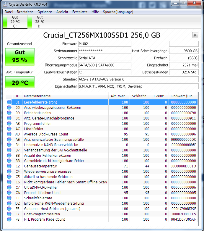

Hier mal wieder ein aktuelles Bild mit CrystalDiskInfo (CRC-Fehler 4 -> 6):

Ultra-DMA CRC Fehler sollte beim Runterfahren nicht passieren, denn davor sollte die SSD vom bevorstehenden Spannungsabfall durch einen STANDBY IMMEDIATE Befehl erfahren und nachdem die SSD den bestätigt hat, sollte kein Kommunikation mehr stattfinden. Wenn doch, wäre das ein Bug im UEFI des Boards. Da also die Zahl der Ultra-DMA CRC Fehler steigt, würde ich mal das SATA Datenkabel tauschen.

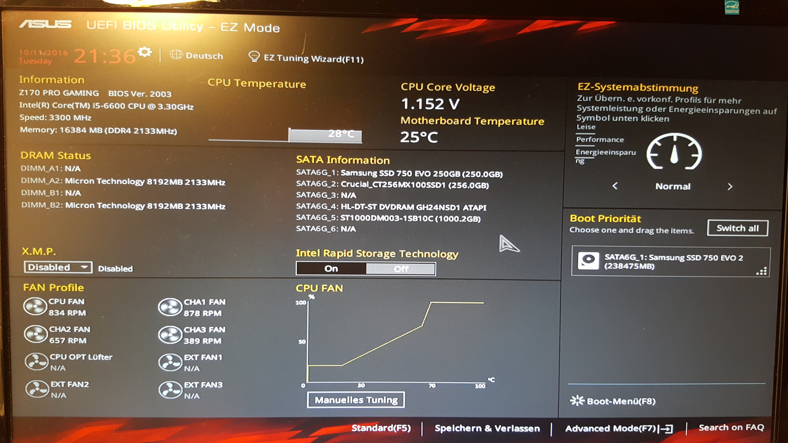

Das Irre: Diesmal wurde die Crucial SSD im BIOS erkannt, trotzdem gab es aber den Ausfall (bzw. die Ausfälle, war bei allen Neustart-Versuchen der Fall).
Screenshot aus dem BIOS:
(Laufwerke unter "SATA Information" aufgelistet)
Habe zwischendurch auch mit CrystalDiskInfo überprüft und festgestellt, dass die Anzahl der Ultra-DMA-CRC-Fehler der Crucial SSD trotz der mehrfachen Ausfälle bei "11" blieb. Samsung SSD und die HDD sind clean.
