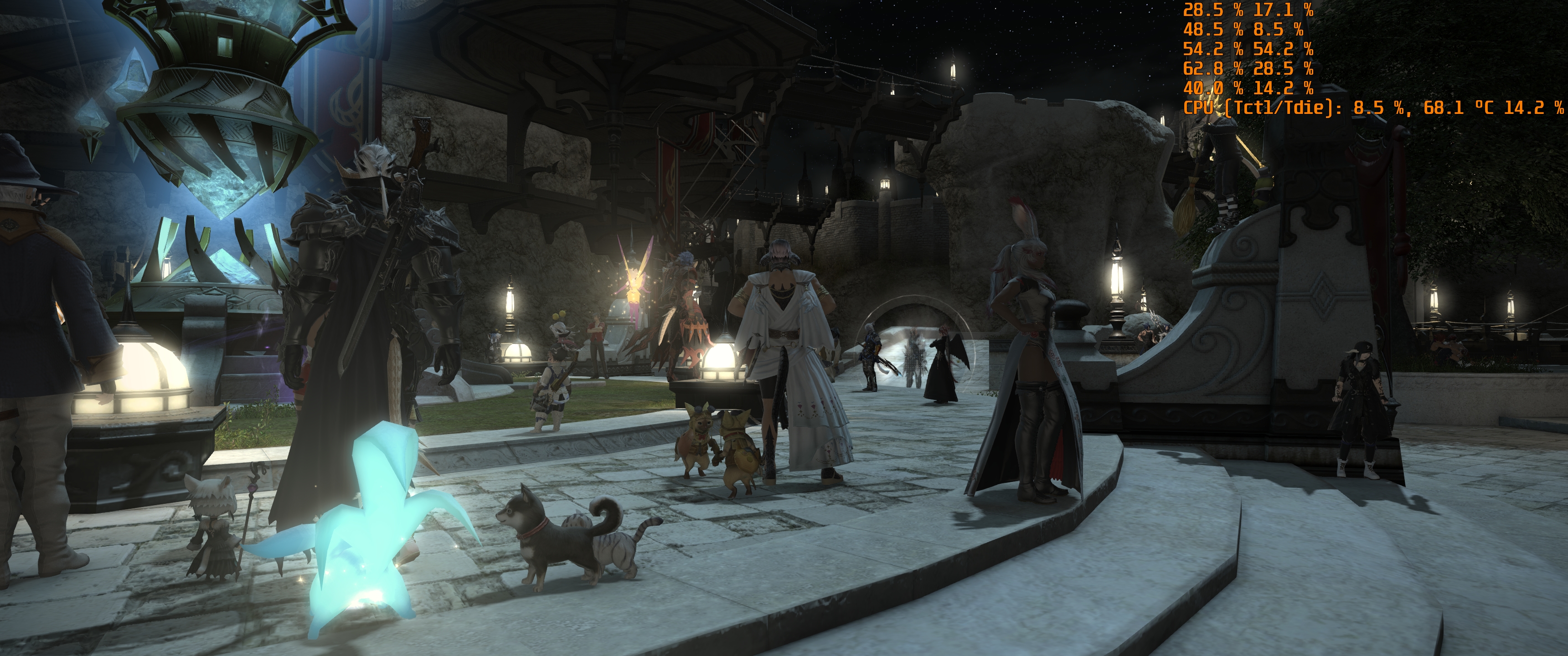

Finde ich nicht. Das Spiel erzeugt kaum Last. Schau mal, eben in Ul'dah kontrolliert:
Detaillierter:
CPU boostet im übrigen normal auf ihre 4200 Mhz.

Sehr mysteriös das ganze, warum auch immer aber deine CPU hat nichts zu tun, sieh mal wie mein 5600X ackert, ist immer noch ein Ryzen und arbeitet sehr ähnlich zu deinem.
