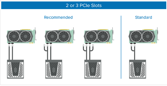

Und jedenfalls auch zwei Kabel nutzen vom Netzteil zur Karte für die Stromversorgung
und die Anschlüsse nutzen die das Handbuch vom BeQuiet empfiehlt.
Recommended-Empfohlen:

Benutzt du beide PCIe Anschlüsse für die Karte? Wie sind die Temperaturen der Karte beim daddeln? Mit GPU-Z lässt sich unter dem Reiter Sensoren ein Logfile ersellen welches nach nem Absturz einsehbar ist.
Die Karte kann sich 275 W genehmigen, wenn die nur an einer der beiden Rails hängt (240W) kann es wird es zu Problemen kommen.

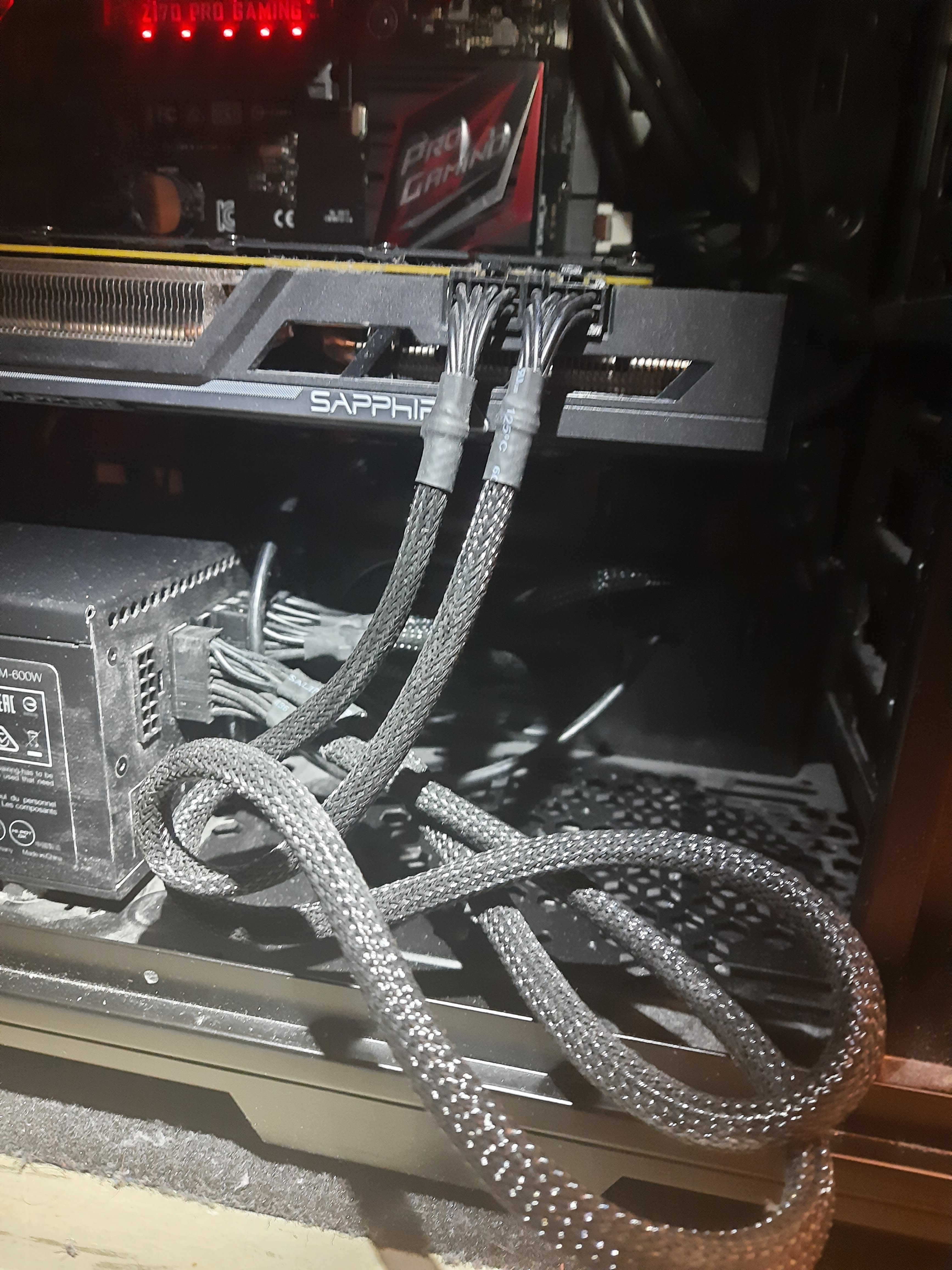

Umstöpseln könnte ich die Kabel dann auch mal, ich nutze nicht beide Anschlüsse. Ich hab das damals so zusammengebaut und nichts daran verändert. Hat bis jetzt aber ja auch funktioniert. Aber wenn die GraKa nicht mehr so gut kann wie gewohnt, probiere ich das mal aus.

Vll. haste auch bisher nur Solitär gezockt und nun wird die Karte gefordert und braucht mehr Leistung. 240W kann sie momentan nehmen so wie se angeschlossen ist und die Karte verbraucht zum Teil 275W.
Also egal ob das nun das Problem ist oder nicht würde "ICH" beide PCIe des Netzeiles nutzen oder auch im Falle eines Upgrades. Und saubermachen ist wohl auch angesagt. Temperaturen messen, protokollieren.

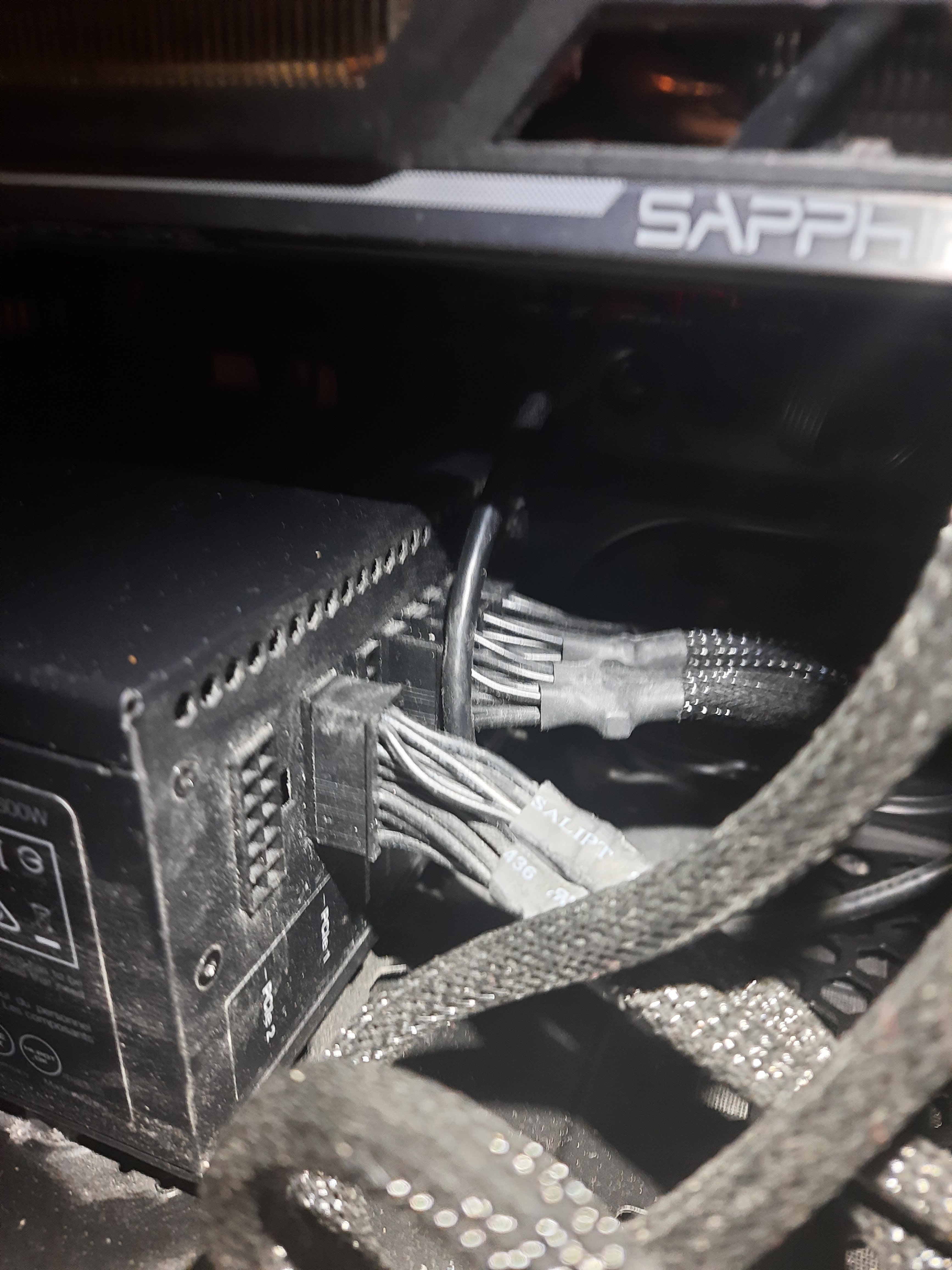

Ich habe jetzt die GraKa entsprechend nach Empfehlung anders angeschlossen, habe jetzt zwei Kabel vom Netzteil an die GraKa und teste jetzt gleich nochmal. Lasse dann auch GPU-Z nebenher laufen um zu protokollieren.

Konnte jetzt problemlos 2 Stunden zocken. Die korrekte Verkabelung hat anscheinend was gebracht, vielen Dank für den Hinweis :D

hat leider doch nichts gebracht, die veränderte Verkabelung. Stürzt dennoch regelmäßig nach 10 Minuten ab. Habe die WLP bestellt und werde die dann mal wechseln. Falls ich doch ein neues Netzteil bestellen sollte, habe ich mir einfach mal den "Nachfolger" von meinem jetzigen herausgesucht:

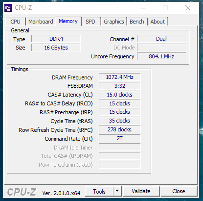

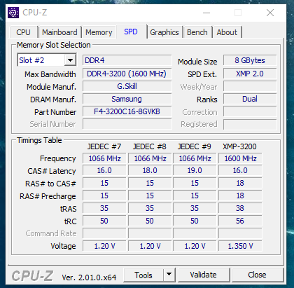

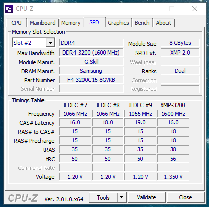

Hi Leute, war im Kurzurlaub, verzeiht die Verzögerung.
Ich habe Memtest durchlaufen lassen - es wurden keine Fehler entdeckt.
Die Screenshots von CPU-Z habe ich mal angefügt.
