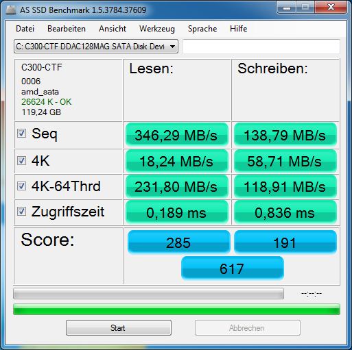

Allso ich hab auf 0006 geupdatet und habe null probleme. seit dem Update habe ich sogar mit dem standart win7 msahci treiber 40% mehr schreibleistung bei 4k laut ass bench.
ich kanns empfellen, noch nie bluescreen, hängen wackler, oder ähnliches.:evillol:
Ansceinend macht die 0006 nicht bei allen Probleme. Schaut mal ins Crucial Forum...das sind sehr viele mit massiven Problemen.
Sind meine Werte soweit OK? Denke sollte alles im Rahmen sein, trotz Firmware 0006.

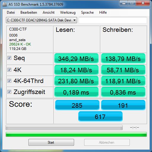

hi mein benchmark unter vista 64.
was stimmt da nicht ?
gruß serge
das system geht in eine endlosbootschleife nach dem dem aufspielen der neuen firmware bzw nach dem formatieren,
komme auch nicht mehr ins bios, bekomme das system nur ans laufen wenn ich die ssd abklemme, kann sie später per hotplug im system einfügen, was wenig sinn macht da ich sie mir als systemplatte geholt habe.:mad:
grüß serge
