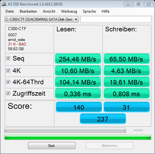

Ich hab mir auch eine C300 zugelegt und speed is auch gut, aber die 4k werte sind bei mir bei 10,60 mbps read und 4,63 mbps write. Das ist doch heftig wenig, oder? screens folgen.
E: Sowohl mit 0006, als auch mit 0007
E2: Screens
E3: System ist nicht das von unten, sondern ein Thinkpad Edge 11 mit 1,4Ghz Neo u. 4GiB Ram, Win7 Ult.

hatte erst probleme beim installieren (hab ich hier am sys gemacht, da das Thinkpad kein LW hat) und hab sie dann unter xp 1x formatiert, später aber beim win7 setup nochmal...
E: hab nochmach mit diskpart geguckt, sind wohl wirklich 31KB offset :-(
E2: Anleitung kann ich ohne LW nicht durchführen :-(
Hab im Moment auch keinen USB Stick >4GiB.. aber wenn das wirklich n unterschied macht, werde ich das morgen machen. Reicht da ein 8GiB Stick? danke schonmal
Danke, mach dich die Tage :-)
aber kann das denn die Ursache für die mageren 4K speeds sein?

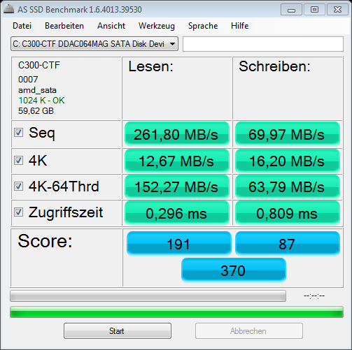

sooo...
dank gparted hab ich nun 1024kB Offset, also OK :-)
4K Read hat sich nicht geändert, 4K Write ist besser geworden.
4K-64Thrd is wesentlich besser geworden!
Gesamtpunktzahl ist nun 370 statt vorher max 241.
Screens folgen. Vielen Dank nochmal.

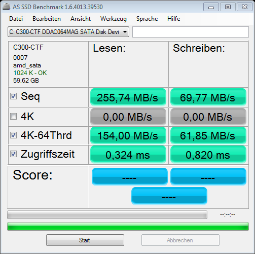

E: Screens (1+2 Akku, 3 mit Netzteil)

Sieht gut aus. Für ULV Notebooks und wenig CPU-Takt sind die Werte angemessen.

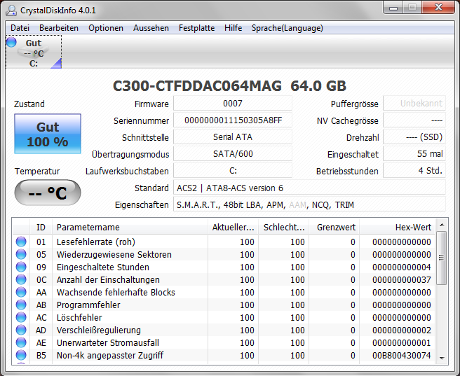

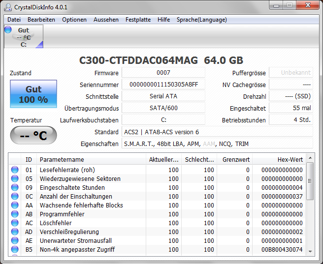

Also laut CrystalDisk Info ist Trim an, oder?
Und ich hab neuerdings immer Freezes, bisher in Verbindung mit FF5, aber in ganz verschiedenen Situationen. :(
CDI liest aus, ob die SSD TRIM kann. Das reicht aber nicht,Treiber & OS müssens auch können. Siehe hier und nachfolgenden Post von mir.
Nutze msahci so oder einen aktuellen AMD-Treiber (kein TRIM), dann sollte es keine Probleme geben.

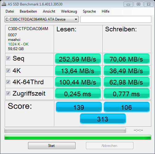

@Kladdy: Es geht gar nicht um das sys aus der signatur.
Chipsatz ist ein 785GX + SB850, gibts dafür keinen amd treiber mit trim? 10.9?!
mit dem msahci ist die ssd deutlich langsamer?! Auch komisch.
