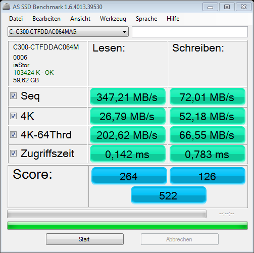

Firmware ist auch 0006, Betriebssystem Windows 7 64bit und der Bench ist auch okay (35GB frei)

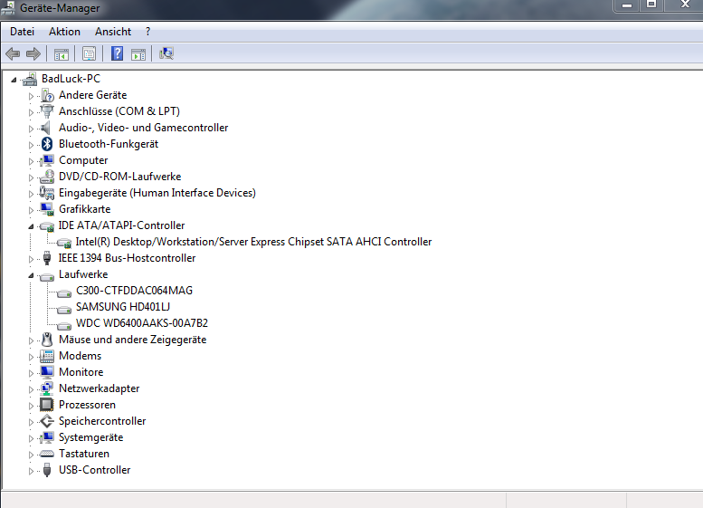

Bei den Einrichtung der SSD habe ich mich vorwiegend an die hier verlinkten Youtube Videos gehalten. Daher habe ich auch nichts an den Allignments umgestellt. War das Falsch?
Oder ist es falsch, dass ich die SSD am SATA3 Port habe? Oder fehlt was im Geräte Manger, Controller?
Über Hilfe würde ich mich wirklch freuen... :heilig:

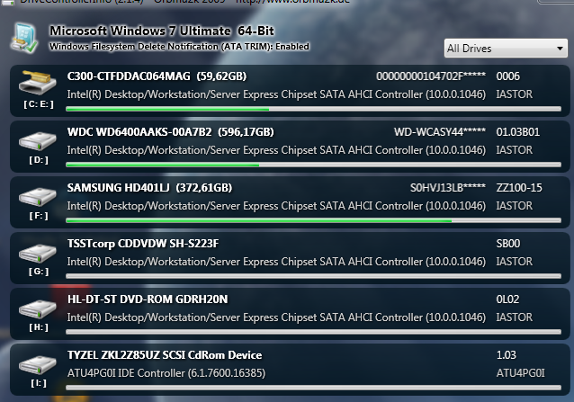

Bei mir ist AHCI an. Energiesparen ist auf Höchstleistung, Festplatten ausstellen auf "nie"
Trotzdem habe ich manchmal Freezes. Die passieren aber nur, wenn ich ein Programm starte, einen Ordner öffne oder so... neuer Tab in FF nie einfach so.

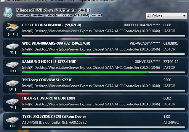

Noch ein Bild zur Info:

deinen Intel AHCI Treiber kannste aktualisieren, dein Problem wird aber wahrscheinlich bestehen bleiben.
Danke, sind die veraltet?
Verursacht denn die Platte das Problem selber?
Ja, am Treiber liegts nicht ;)
Installiert, Neustart, Firefox starten = Freeze ... schade :(
Noch andere Vorschläge? ;)
