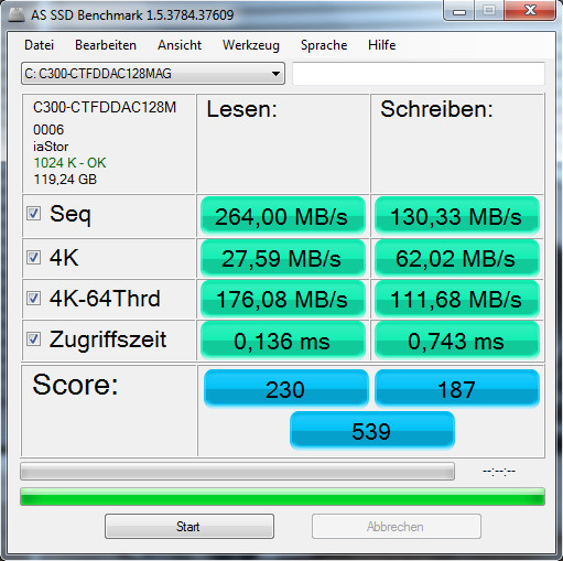

Ich hab' gestern eine 128er C300 auf die 0006 aktualisiert und kann keinerlei Probleme feststellen:
