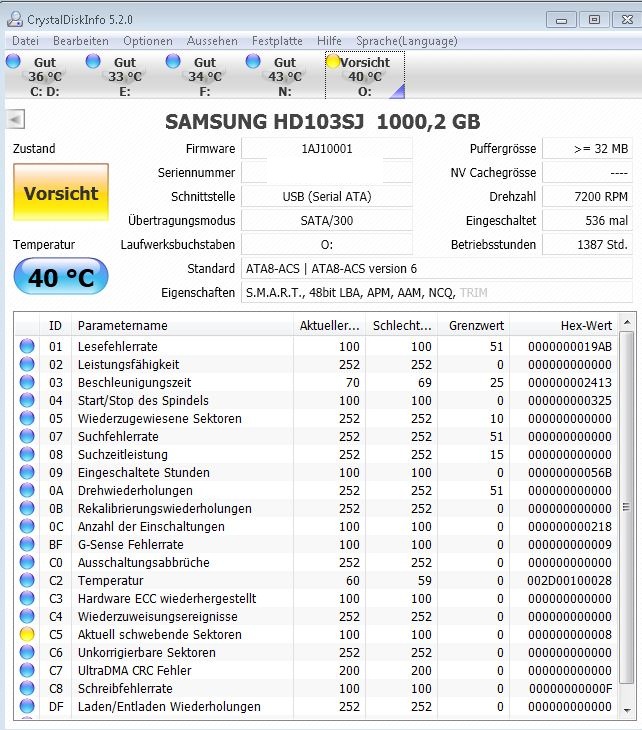

Crystaldiscinfo sagt zum meiner hdd vorsicht! sind jetzt sektoren defekt?
- Ersteller sc2

Solange WIndows nichts sagt ist alles ok
Würde aber trotzdem mal ein Backup machen, was man eh jeden Tag machen sollte
I
Inzersdorfer
8 Current pending Sectors, hier konnte nicht gelesen werden, ob die Sektoren defekt sind und durch Reservesektoren ersetzt werden müssen, zeigt sich erst nach dem nächsten Beschreiben dieser Sektoren. Das ist noch nicht dramatisch. Unschön sind jedenfalls die 6571 Lesefehler.
Behalte die ersteinmal im Auge, prüfe ab morgen täglich einmal die SMART Werte für die nächsten 9 Tage, gibt es keine Veränderung reicht eine wöchentliche Kontrolle.

> wie prüfe ich die SMART werte? wie gesagt ist eine usb/ext. platte
Dann ist Crystal generell nicht aussagekräftig, über USB geht so manche Information verloren, bzw. wird falsch interpretiert.
Um sicher zu gehen:
Festplatte ausbauen, intern anschließen und ausgiebigen Test mit ES-Tool (auf der Ultimate Boot CD) machen.
Um sicher zu gehen:

@chriss_msi: Wie meinen? Was soll denn da "nicht aussagekräftig" sein?
@sc2: Prüfen = einfach mit CDI die Werte anschauen.

Hab jetzt vor die platte zu formatieren!
ist es sinvoll vorher die platte mit ein tool/programm vorher neu zu schreiben oder ähnliches? bevor ich sie jetzt formatiere und meine daten drauf kopiere?

Entweder erst mittels Seatools die Platte überschreiben oder keine Schnellformatierung durchführen.
