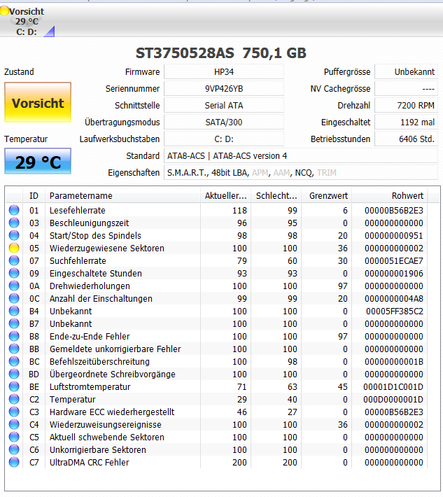

Ich habe meine Festplatte mal mit CrystalDiskInfo überprüfen lassen. Zustand: Vorsicht
Wiederzugewiesene Sektoren Aktuell: 100, Schlechtester 100, Grenzwert 36
Wiederzugewiesene Sektoren ist besonders hervorgehoben in gelb.
Was hat das zu bedeuten?
LG Andi

wichtig wäre noch der Raw-Wert, denn das ist der Ist-Wert. Da aber beide Werte 100 sind und weit von der 36 entfernt, besteht erst mal kein Grund zur Sorge.
Am besten mal ein Bild machen.
hier mal die Auswertung: Unbenannt.PNG
2 wiederzugewiesene Sektoren in über 6000 Betriebsstunden sind kein Problem, das kannst du ignorieren.
Beobachte einfach mit CDI, ob es mehr werden. Wenns bei den 2 bleibt, ist alles OK.

was siehst du bei 0 Lesefehlern und 0 fehlgeschlagenen ECC Vorgängen kritisch?
Und warum soll er die Verkabelung auf was genau prüfen?
Nee, beides steht bei b256... Also relativ hoch.
Da aber kaum Fehler bei Sektoren da sind, muß es ja irgendwoher kommen.
01: hex. 00000B56B2E3 = 0 Lesefehler bei 190.231.267 Lesevorgängen.
C3: hex. 00000B56B2E3 = 0 ECC Fehler bei 190.231.267 Lesevorgängen.
