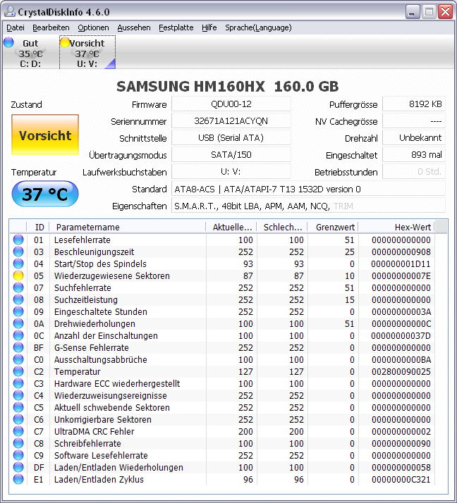

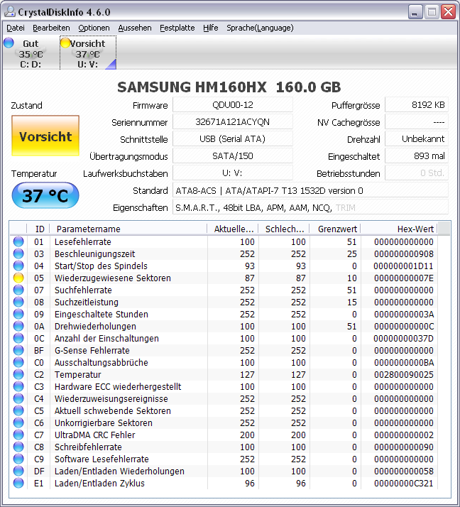

bau eben auch mein neues sys auf, und bei einer der alten platten hab ich so ein "vorsicht"
zahlt es sich noch aus die platte weiter zu verwenden? ist nur als datengrab...
Na klar, daß sind ja noch kleine Zahlen. Am besten, man notiert oder sichert sich die Zahlen und beobachtet Sie eine Zeit lang. Wenn die Werte steigen -> Austausch.
Interessant mal wieder: beides Samsung Platten.
Unter Optionen hast du bei CDI einige Möglichkeiten, z.Bsp. "mit Windows starten", zusätzlich kannst du unter "Zustandseinstellungen" den Warngrenzwert für 05, C5 und C6 einstellen.
Hier also 5 wählen, mit Windows starten, Autoaktualisierung aus, dann wird CDI bei jedem Start mitgestartet und gibt beim nächsten neuen Reallocated Sector eine Warnung aus.
Selbst wenn täglich 1 Sektor ersetzt wird, sollten die Reservesektoren noch mind. 3 Jahre reichen.

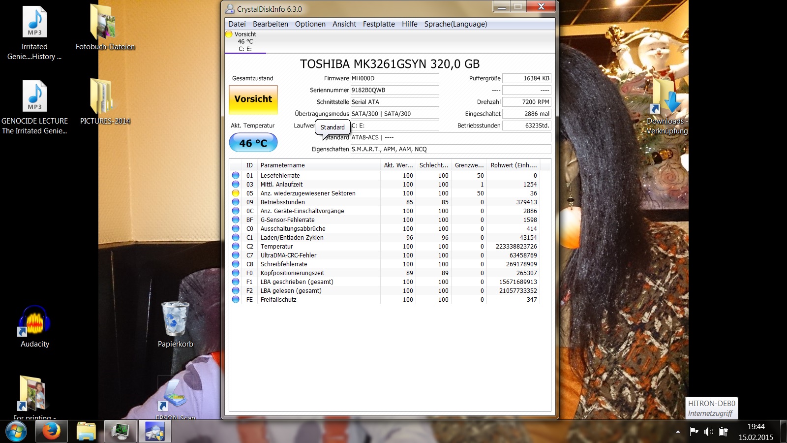

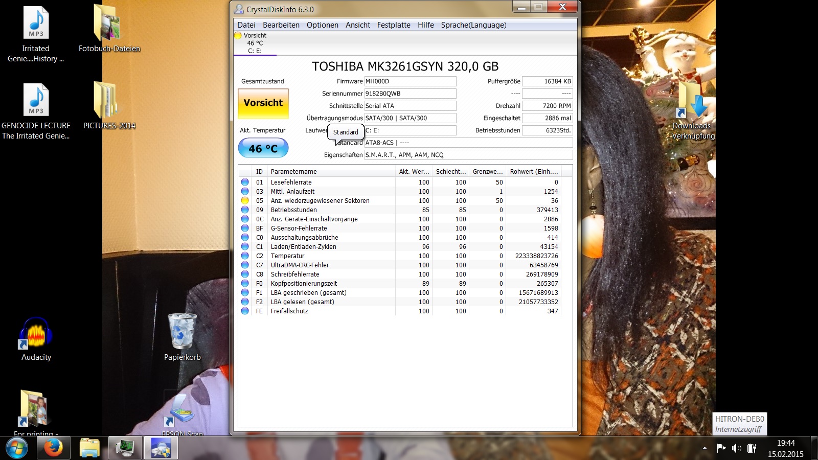

aus gegebenen Anlass melde ich mich auch mal. Meine Frau hat seit heute immer wieder kurze Freezes beim Video schauen, egalb ob Youtube (Firefox und IE) oder Filme via VLC usw., bei denen Bild und Ton kurz stocken und dann weiter laufen.
Nach erstem Suchen bei Google wurde erwähnt, dass das an der Festplatte liegen kann.
Mit dieser Info und der Auswertung von CDI (siehe Foto), wie hoch ist die Wahrscheinlichkeit das die Freezes vom Zustand der Festplatte herrühren?
Über Antworten jedweder Art bin ich sehr verbunden.
Viele Grüße
Da sind zuerst mal 36 wiederzugewiesene Sektoren, also defekte Sektoren die durch Reservesektoren ersetzt wurden, daher steht dort Vorsicht. Aber dazu kommen etwa ungewöhnliche Werte für G-Sensorfehler, Freifallauslösungen und vor allem Ultra-DMA CRC Fehler. Die ersten beiden genannten würde auf eine viel zu grobe Behandlung der Platte hindeuten und dann könnten die ganze Ultra-DMA CRC Fehler stimmen und und z.B. von einer lose sitzenden Platte kommen, denn das sind Fehler in der Kommunikation zwischen dem SATA Host Controller und dem Controller der Platte. Normalerweise ist dafür das SATA Kabel verantwortlich, aber bei Notebooks (das ist ja eine Notebooksplatte und daher gehen ich mal von einem Notebook aus) gibt es das nur, wenn die Steckerleiste für die Laufwerke auf einer Tochterplatine ist, das sind dann meist solche falchen, flexiblen Kabel.
Das ganze könnte also durchaus von der Platte kommen, wobei komischerweise nicht die Anzahl der schwebenden Sektoren angezeigt wird, was normalerweise bei HDDs üblich ist. Keine Ahnung ob das bei dem Modell jetzt normal ist oder das ganze nicht einem Auslesenfehler geschuldet ist. Stelle übrigens besser die Rohwerte wieder auf hexadezimale Anzeige um, da einige Rohwerte sonst schwer zu interpretieren sind, da nicht immer nur ein Wert dort steht, sondern die Stellen teilsweise unterschiedliche Werte anzeigen, z.B. bei der Temperatur die Extremwerte.
Puh, danke für die ausführliche Antwort. Hab jetzt nicht aalles verstanden, aber evtl sollte ich mal schauen ob die Platte noch richtig angeschlossen ist ja?
Es handelt sich übrigens um ein Dell Vostro 3750!!
