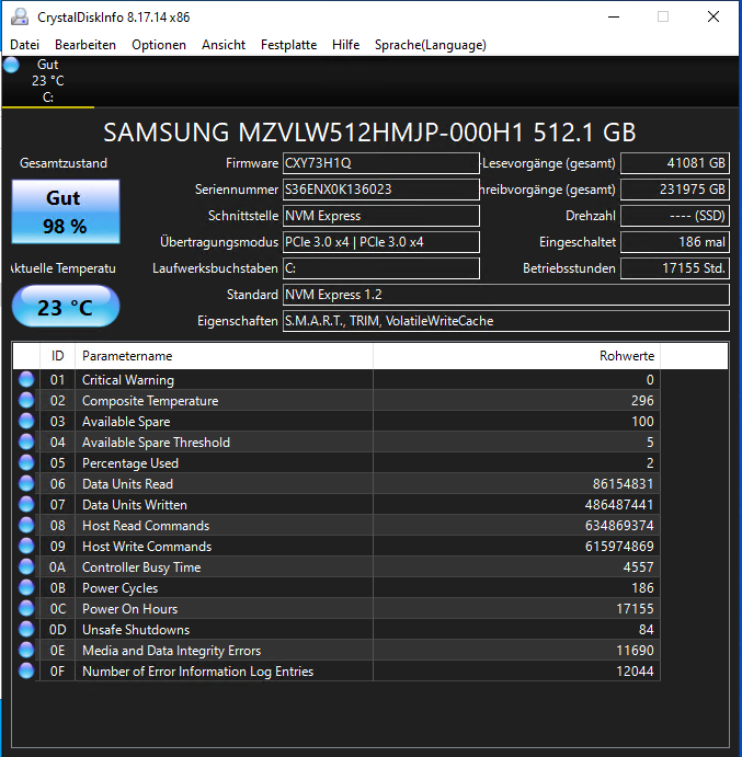

CrystalDisk gab folgendes aus:
Jetzt bin ich mir unsicher ob die SSD bald den Geist aufgibt. Was meint ihr?
Die Werte sind bis auf "Media Errors" in Ordnung.

Media ErrorsNumber of occurrences where the controller detected an unrecovered data integrity error, including uncorrectable ECC, CRC checksum failure, or LBA tag mismatch.

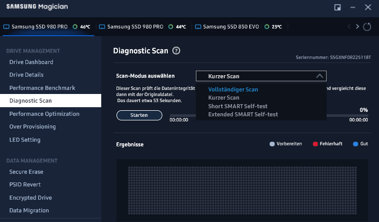

Eine weitere Option den Datenträger zu überprüfen, ist das Tool des Herstellers: Samsung Magician

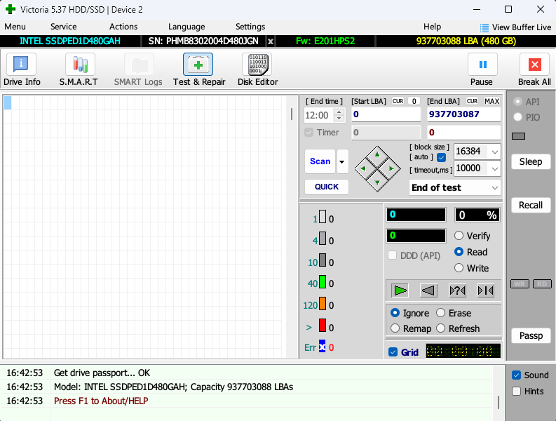

Du hast ja eine OEM-SSD, falls Magician Full Drive Scan nicht unterstützt:
..., dann benutze doch einfach andere Software, wie Victoria oder Hard Disk Sentinel um komplette "Oberfläche" auf BADs zu scannen.

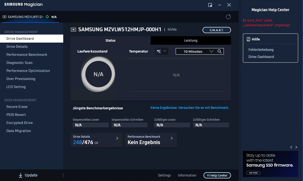

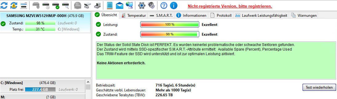

Ist eine OEM Platte, genau. Samsung Magician gibt als Zustand N/A an. Nicht kompatibel:

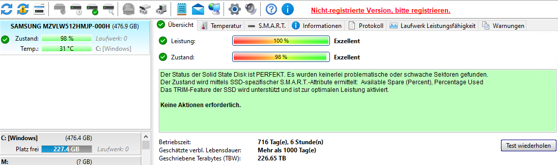

HDS:
Für den Scan der Oberfläche müsste ich die Fullversion kaufen [...], Victoria kenne ich nicht, und finde keine Seriösen Seiten dazu. Gibt es andere alternativen?

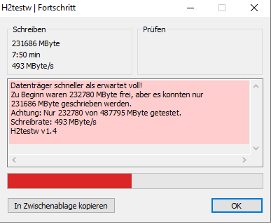

Statt h2testw könnte man genauso HD Tune Pro oder Aida64 Disk Benchmark durchlaufen lassen. Bei Victoria einfach mit Standardeinstellung laufen lassen (evtl. "verify" aktivieren, falls Du viel Zeit hast):
Mein Gott. Machen! H2testw reicht, ist sensibel und flott. Scheißegal. Machen!
Du hast nen gefakten USB-Stick!!! Hähähä...
Im Ernst: Es sieht nicht gut aus. Eventuell gibt es Kontaktprobleme. Ansonsten: Hammer und Tonne. Ich würde das Ding so keine 5 Minuten mehr benutzen.

OK, leider kann man im Unterschied zu Victoria/HDS nicht optisch erkennen was/wieviel kaputt ist, how much BADs... Wenn die SSD nicht dazu bewegt werden kann die BADs aus der Spare Area zu ersetzen, dann ist das tatsächlich ein Fall für die Tonne.
