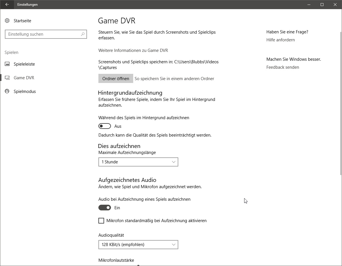

Kann Gaming DVR nicht ausschalten weil ich mich nicht anmelden kann bei Xbox Fehler x0800
Beim Creators Updates schaltet man Gaming DVR nicht mehr in der XBox App aus. Gaming DVR ist zu den Einstellungen unter Spielen gewandert.
In den Windows Einstellungen unter Spielen. Sofern Du das aktuelle Creators Update installiert hast. Bei einem älteren Windows 10 schaltet man es in der XBox App aus.
Wo lade ich das runter? Bei mir hat er creator update datenschutz nur runtergeladen
Hab mal kurz versucht das Game DVR manuell über Regedit auszuschalten, aber hat nix gebracht habe es wieder so gemacht wie es war und stelle es über Creator aus, umd deinstalliere expieriencr
So habe das Update habe jetzt Konstante Fps immer aber kommt mir trz langsamer vor ??? Monitor 2450H (nicht hm!!)benq kann mir einer sagen das es am Monitor liegt und nicht am System? Wollte eh acer predator gsync mal reinholen :D
