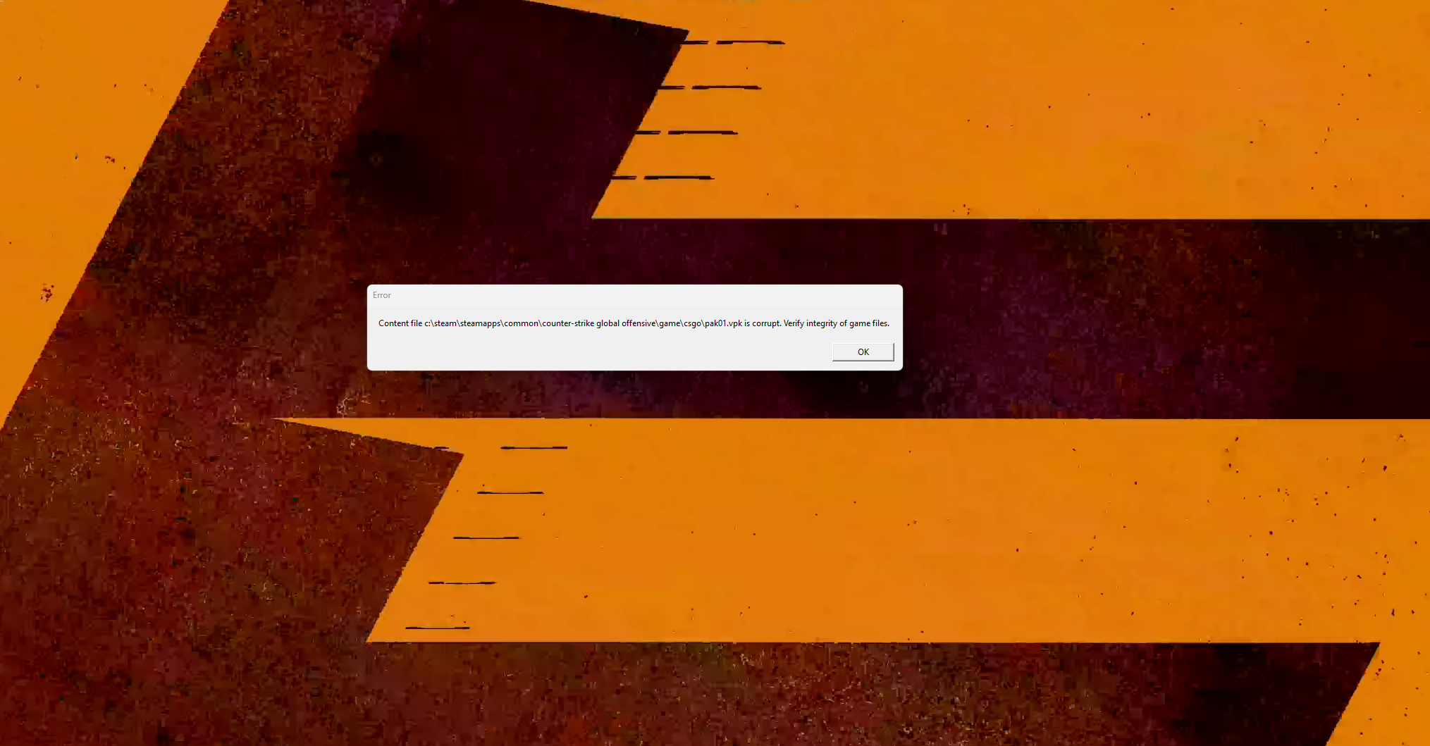

Hi. Ich bin leider so verzweifelt mit meinem CS2 Problem, dass ich euch mal um Rat fragen würde.
Das Problem:
Ich starte CS2 komme ins Menü, Suche ein Game (Premium) und finde auch eins, wenn er den Server lädt, kommt die Fehlermeldung (siehe Bild)
Das Problem kommt wie oben schon erwähnt immer mal wieder. Mal kann ich 3 Wochen spielen ohne Probleme, mal kommt es alle 2 oder 3 Tage.
Wenn ich denn schnell das spiel, bei steam auf Fehlerüberprüfen möchte, verbleibt der Status bei 0 %. Wenn ich das Game sonnst, auf Fehler überprüfe, dauert es ca. 40 Sek bis 1 Min und ist fertig.
Ich habe CS2 auf einem frisch installierten Windows 11 PC installiert alle Treiber sind aktuell so wie auch Bios und Mainboard Treiber.

Habe Windows und CS schon 2-mal neu installiert vom USB Stick und auch schon eine andere M2 SSD Gen 4 in einem anderen Slot vom Mainboard genutzt. Habe das Problem ca. 4 Monate. Mal kann ich 3 Wochen spielen ohne Probleme, mal habe ich das Problem alle 2 Tage. Ich nutze keine Zusatzprogramme! Nur LAN Treiber,Audio. Windows Updates und Steam.

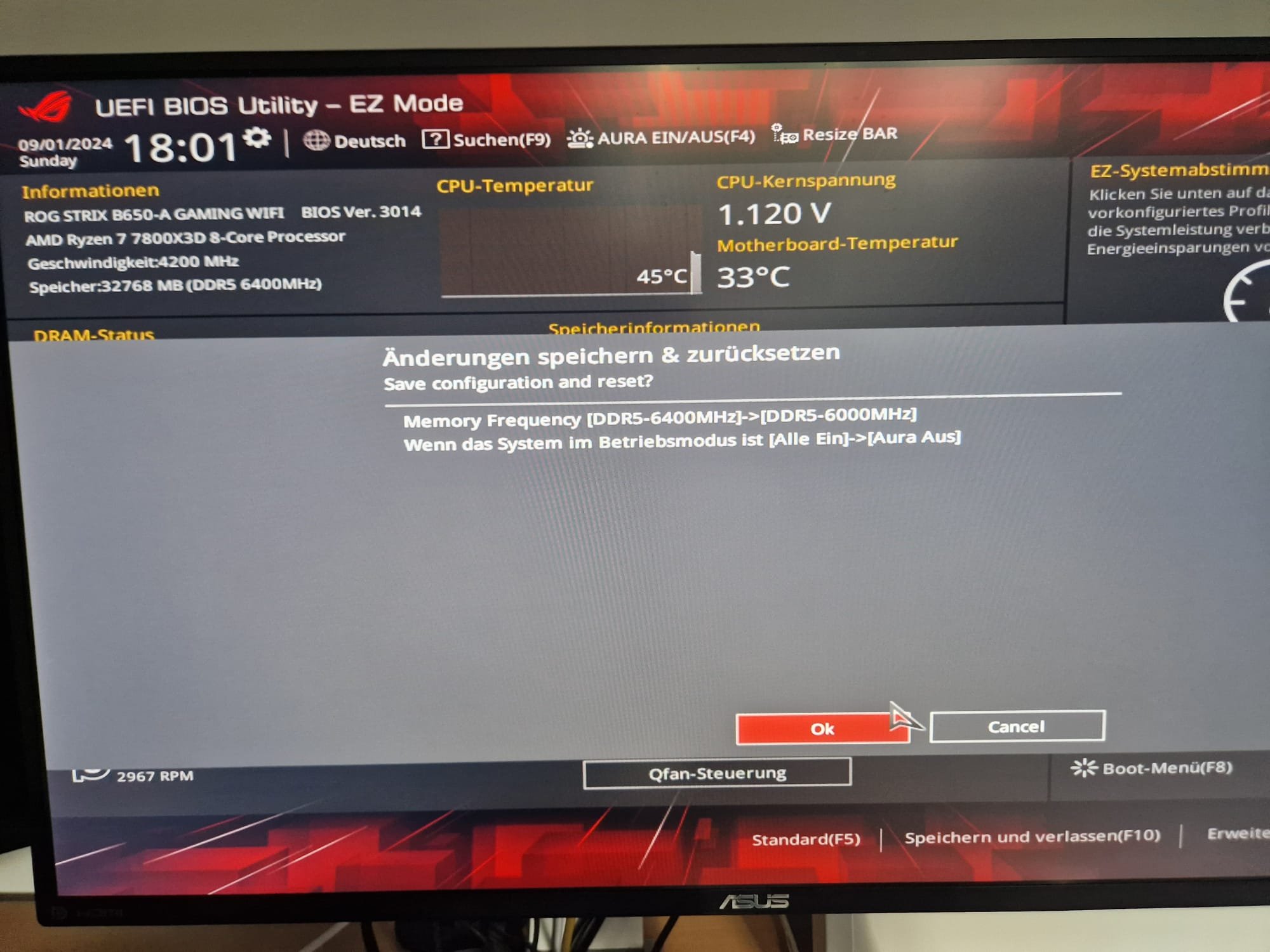

Moin, also erstmal danke für die ganzen Tipps, die XMP Geschichte hätte ich jetzt nicht so als OC gesehen, da es ja auch schon 8000MHz DDR5 RAM gibt, ich habe es jetzt seit 2 Tagen und hatte bisher keine Probleme.
Ist DDR5 6400 MHz denn zu 6000MHz so ein Game Killer?
Sonst versuche ich mal mein 6400 MHz gegen ein 6000MHz zu tauschen wenn es das Problem sein sollte.
