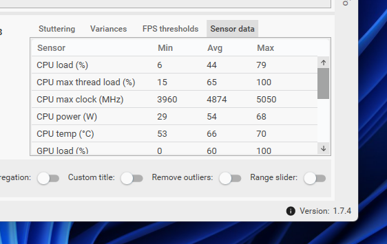

Ich habe vorhin nochmal beim Spielen den Taskmanager laufen lassen und da ist mir kein Programm aufgefallen das aus der Reihe tanzt .

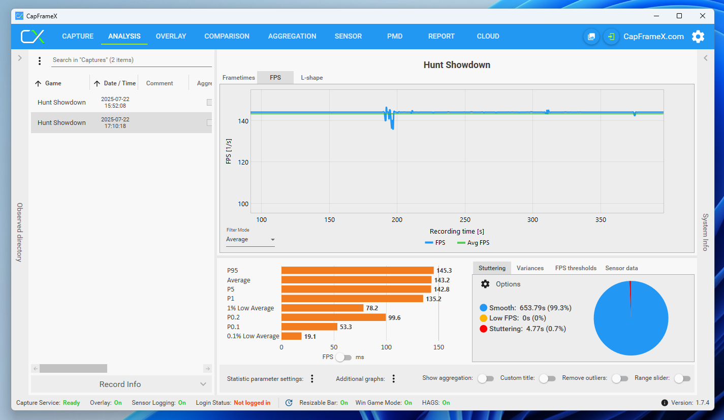

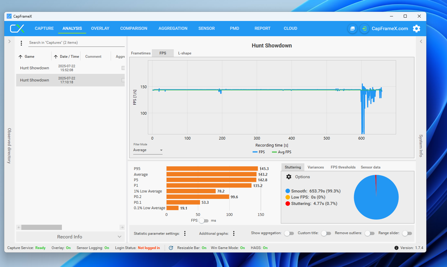

Ich habe bei einer Runde mal CapFrameX laufen lassen dabei ist aber zu beachten , dass ab ca Sekunde 570 nicht ingame war sondern das ich aus dem Spiel gegangen bin .
Bei Sekunde 200 ist der Drop den ich im Spiel hatte und den habe ich bemerkt mit stottern bzw einem kurzen Standbild.

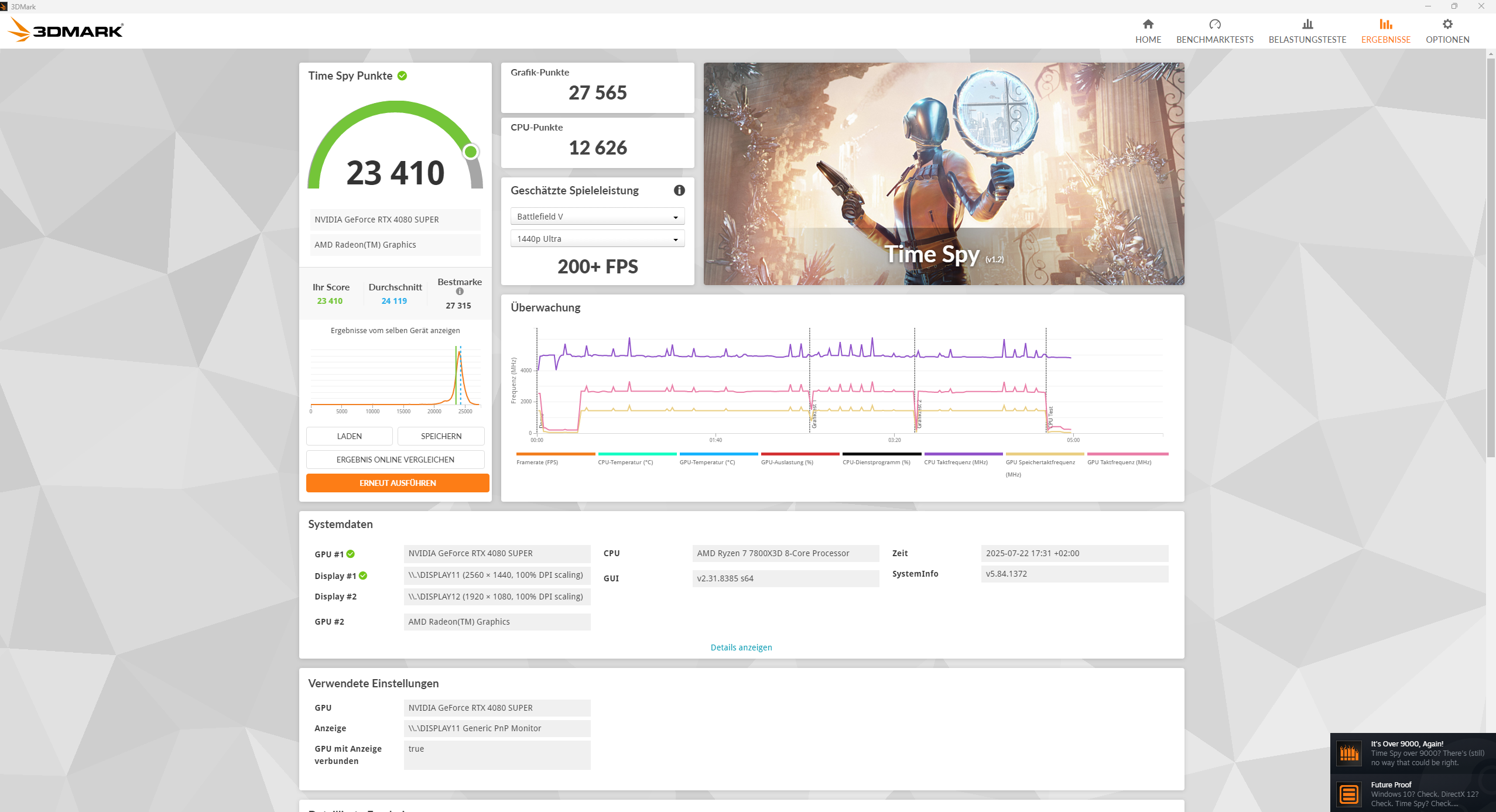

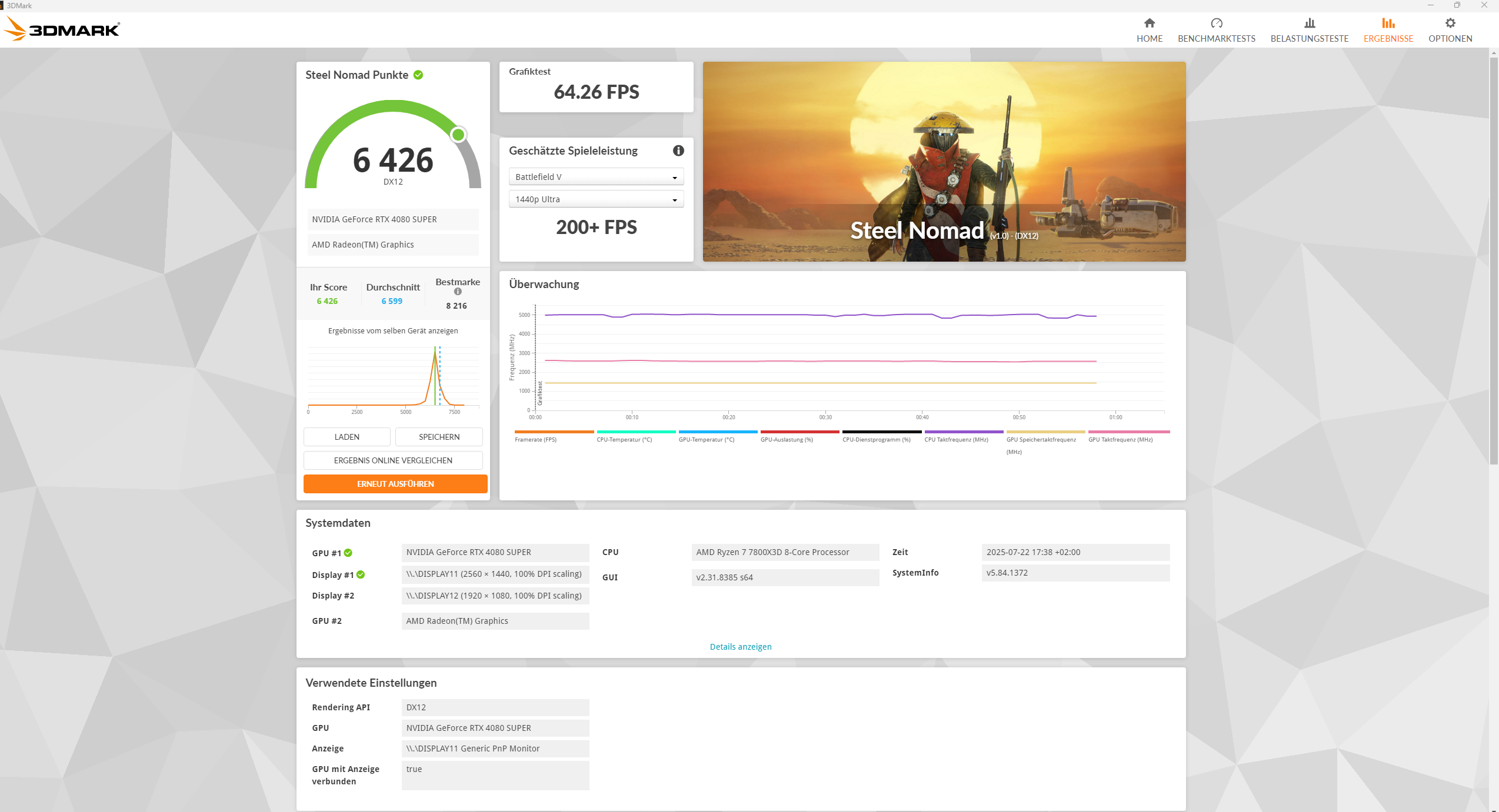

Ich habe ebenfalls TimeSpy undSteel Nomad durchgeführt
Timespy: https://www.3dmark.com/3dm/138395696?
Steel Nomad: https://www.3dmark.com/3dm/138395893?

Also laut Benchmark müsste alles in Ordnung sein Hardware mäßig , also sollte es Software sein aber was kann ich mehr tun ?

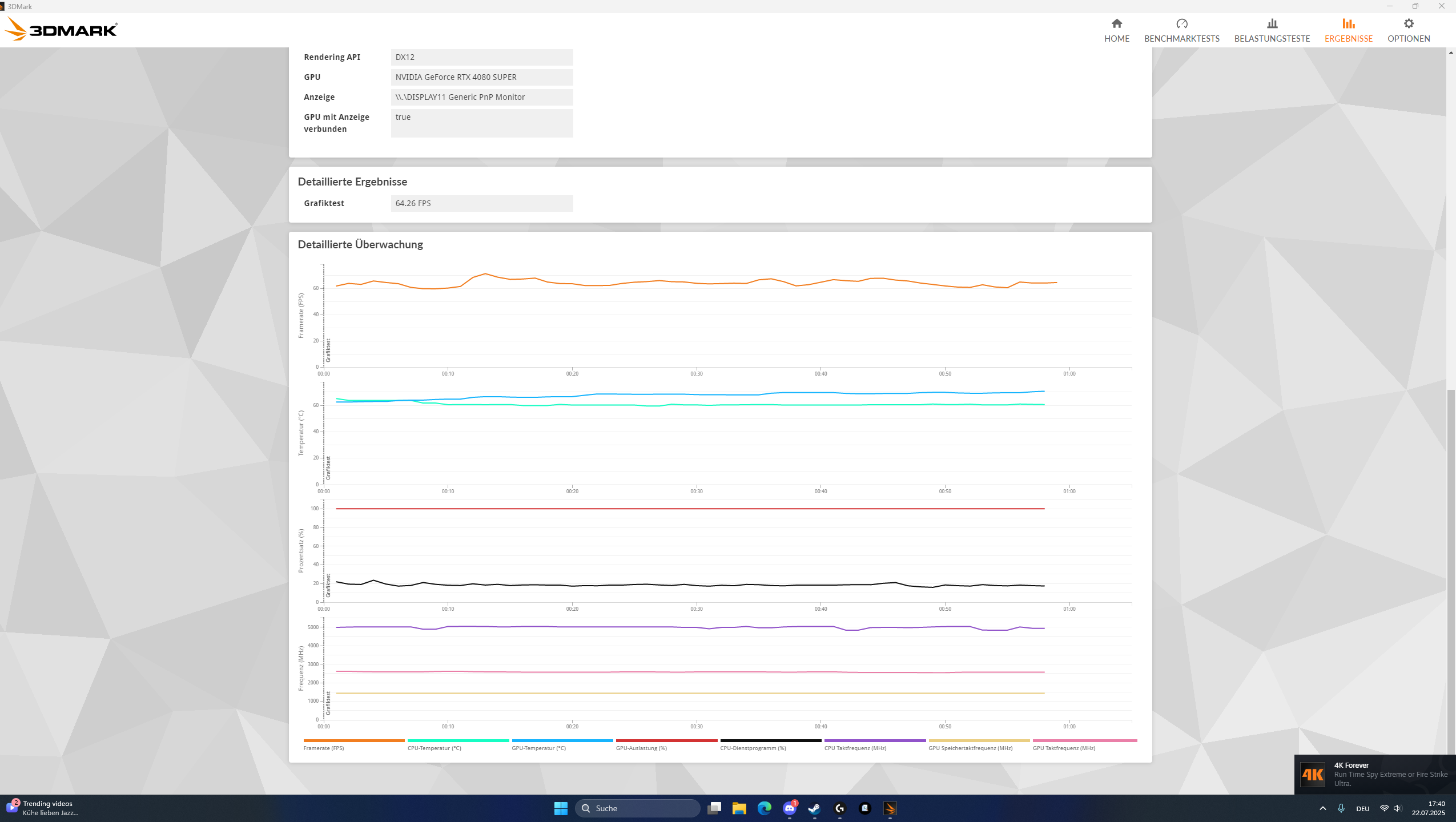

Hmm. Sind einige Spikes drin. Vielleicht doch ein Temp-Problem.

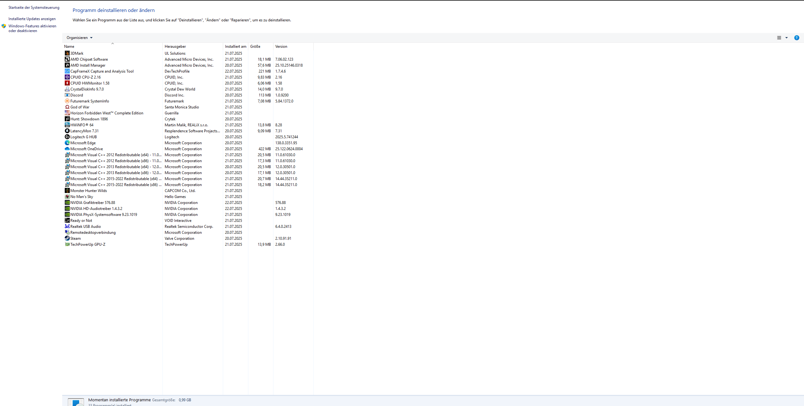

Uns mal detailliert Zeigen, welche Software auf deinem Rechner aktuell installiert ist.iExTaSiiN schrieb:also sollte es Software sein aber was kann ich mehr tun ?

Das sieht sauber aus, top......

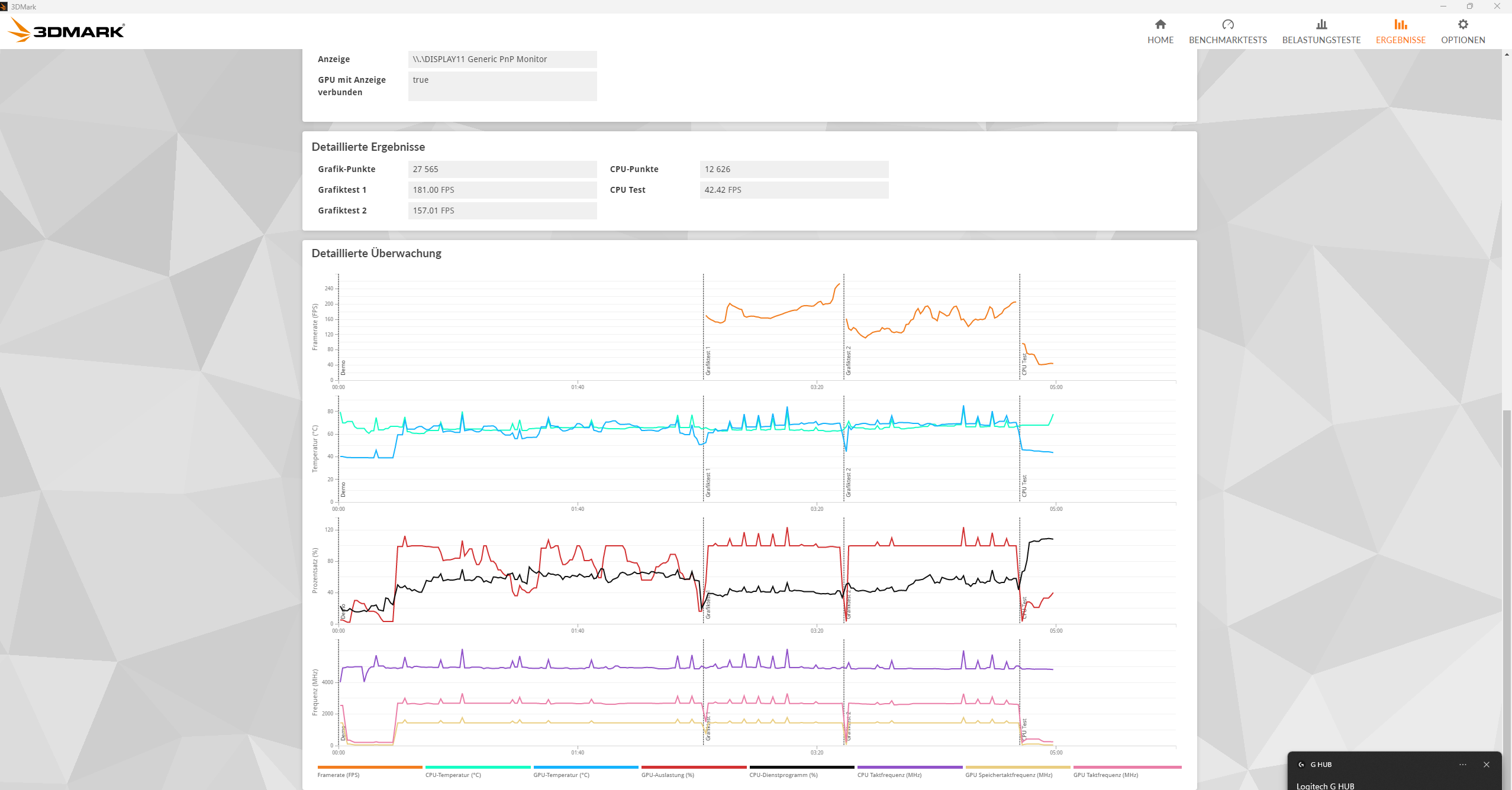

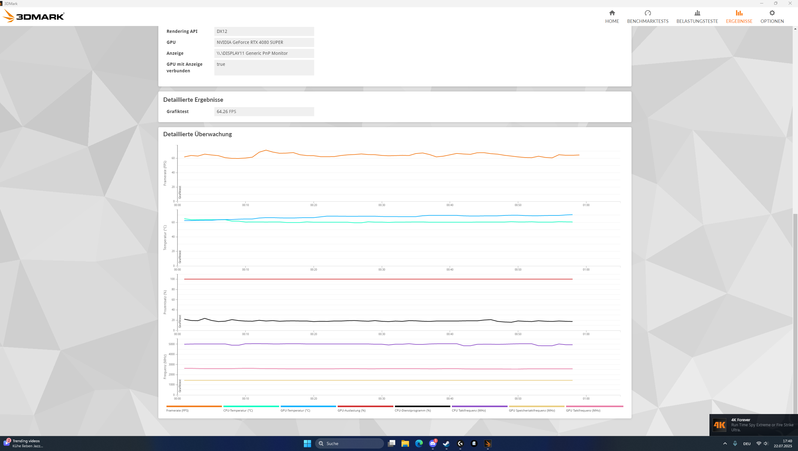

bin echt nen anfänger und alles was ich da gemacht habe habe ich natürlich mit Hilfe gemacht.. zu hohe temp sagt @Firefly2023 , wo erkenne ich das in den Diagrammen ?

Hmm das 3DMark Diagramm ist ja auch anders Wild
Was zur Hölle kann Spikes zur exakt selben Zeit bei Cpu und Gpu und Gpu Speichertakt verursachen in allen bereichen von Auslastung Temperatur und Taktfrequenz.

Das ist die Frage. Habe ich so noch nicht gesehen.
Sieht es nicht. Schau dir mal die Diagramme an.redjack1000 schrieb:Das sieht sauber aus, top......

Ich meine die Softwareübersicht.Firefly2023 schrieb:Sieht es nicht. Schau dir mal die Diagramme an.

nein. Ich bin jetzt leider arbeiten. Aber vielleicht kann das ja mal jemand gegentesten. Der steelnomad ist ja ein reiner gPu Benchmark. Timespy nimmt da glaube ich alles mit rein.iExTaSiiN schrieb:oder ist es einfach der benchmark ?

Vielleicht können die doch normal sein.

Ich bin ja der Meinung, dass ein kurzes Absacken der FPS von 140 auf 120 kein Problem ist, aber ein ruckelnder Mauszeiger ist halt nicht normal.

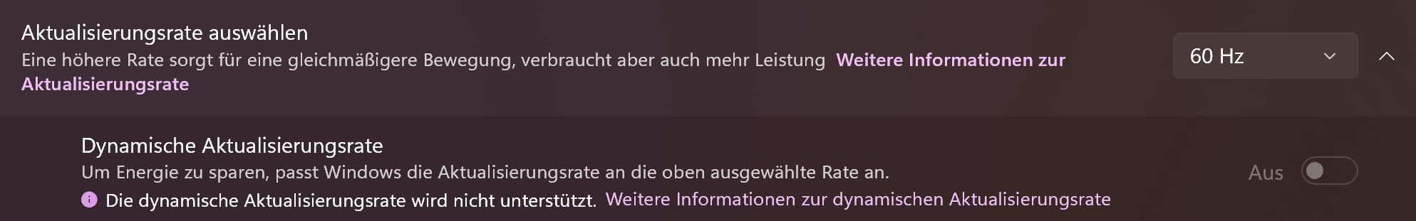

@iExTaSiiN hast du Dynamische Aktualisierungsrate aktiviert? Hier war vor 2 Tagen einer, der auch Probleme hatte. Er meinte, dass das automatisch aktiviert wurde, wenn ich mich nicht täusche.
