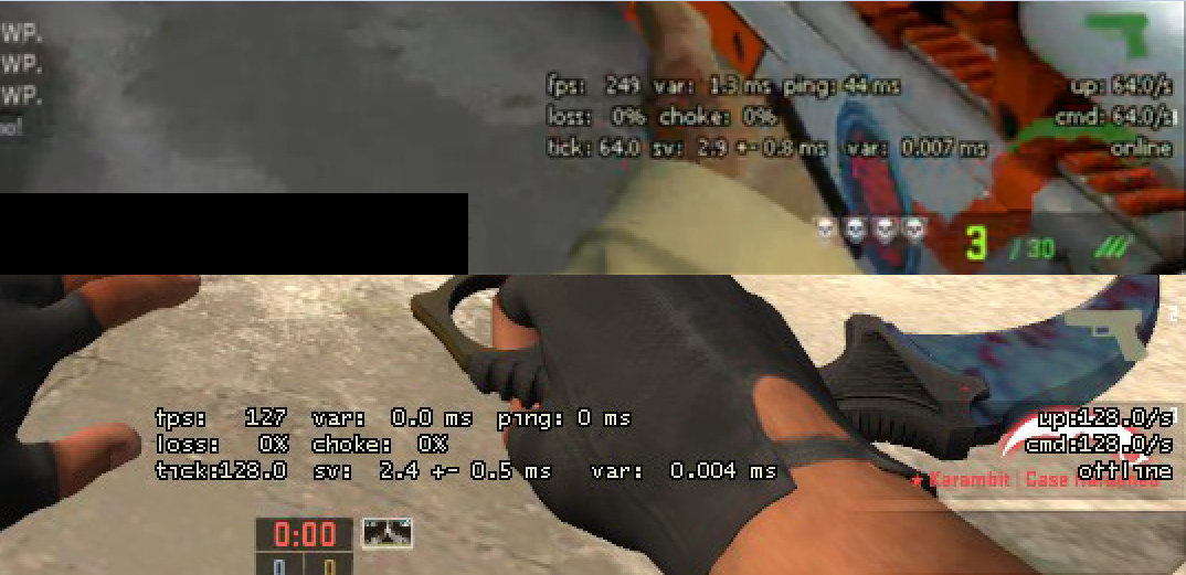

sobald ich in game bin wird mein var sehr hoch in net graph wenn ich csgo neustarte ist es weg wie kann ich das beheben das nervt

Der VAR wert ist die Standardabweichung der Framerate in Millisekunden
Kaleo Meow schrieb:
und worin schränkt dich das nun ein o.o?
Also als ich Mal hohe var Werte hatte hat sich das angefühlt wie krasse lags
ich sehe 4 tausendstel von einer tausendstel sekunde
das sind 4 millionstel(!) sekunden.
krieg ich was ned mit?
Das beschreibt die FPS Varianz über die letzten paar hundert Frames.
Also solltest du schauen dass du stabilere FPS bekommst via Settings und einem sinnvoll gesetzten Limit.

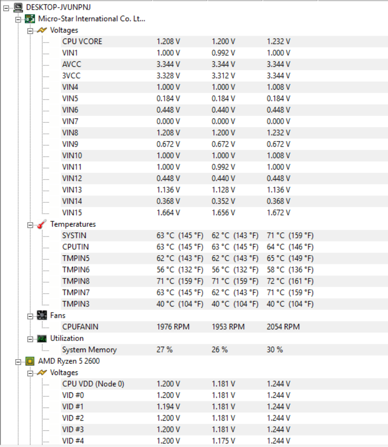

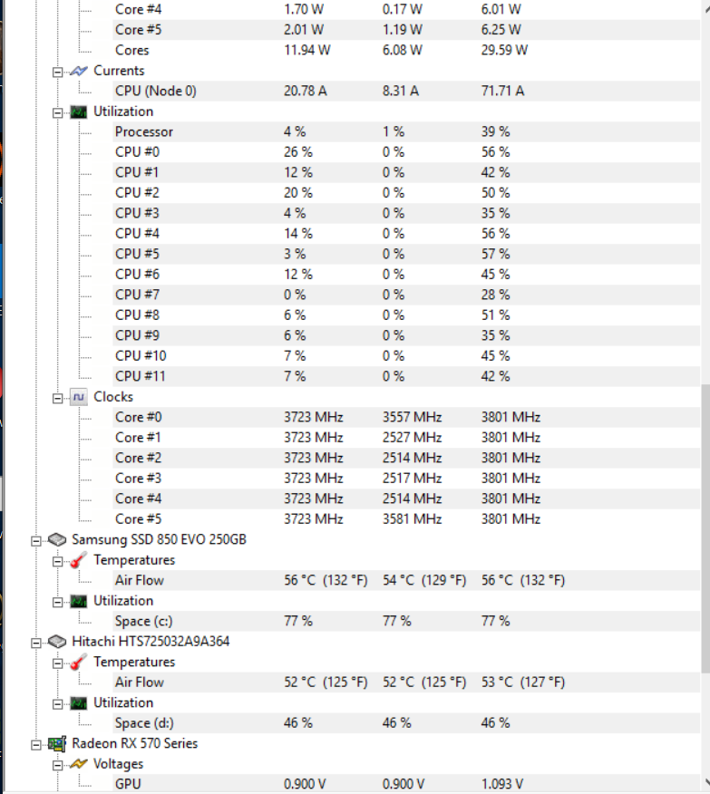

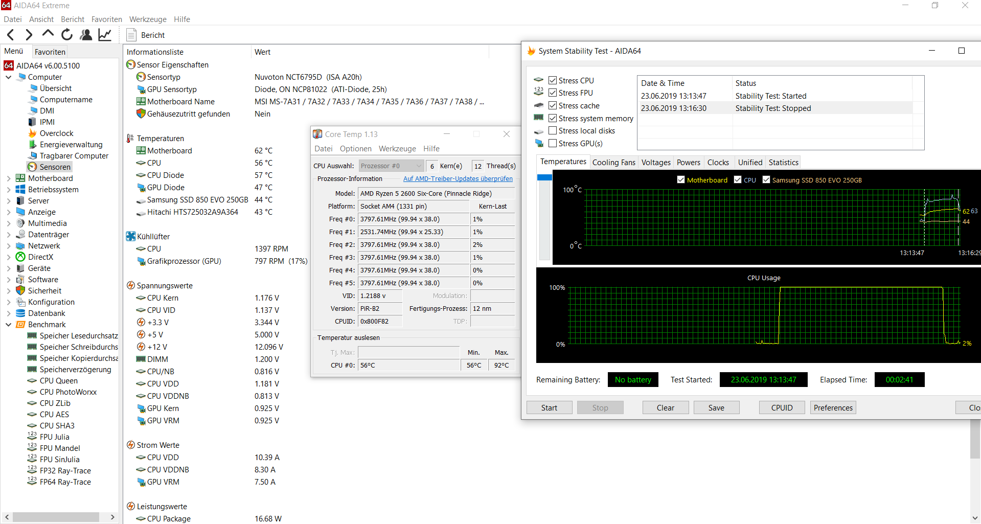

CPU hat eine recht hohe Temperatur Spitze und das bei nur 3 Minuten Stress, ist da der Boxed Kühler drauf? RAM läuft nur mit 1.2V, schaffst du echt damit die 2933mhz?
Ja auf 1.36
VielPRIL schrieb:
Das sieht doch sehr nach nem thermischen Limit aus. Nehm OC runter und schau noch mal.
