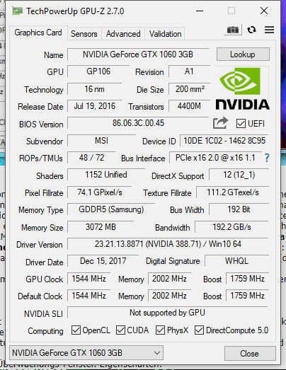

Hallo ich habe zurzeit in csgo 90-105 fps was eigentlich ziemlich unverständlich bei meinem system ist da ich leute sehen die da 300 fps haben? kann mir da vllt wer helfen
Hardware:
CPU: AMD FX-8370E 3,30GHZ Turbo 4,30GHZ
GPU: MSI GTX 1060 3GB OC
Mainboard: Asrock 970M Pro3
Netzteil: Bequiet 450 Watt
Ram: 16GB DDR3-1800MHZ
HDD: 1TB
SSD: 240GB

Meine vermutung: CPU zu schwach

xes bei diesem guide steht das so gut wie jede moderne graka auf PCIe3@16 steht aber bei mir steht PCIe x16 2.0 @ x16 1.1 b.gif
Geh den Guide durch.
Die CPU hält den Turbo garantiert nicht aufrecht, wenn sie nicht sogar runter taktet.

Höchstwahrscheinlich ist die CPU das begrenzende Bauteil.

MSI Afterburner mit Statistics Server installieren und dann die Überwachung der genannten Daten mit Einblendung im Spiel aktivieren. Dann siehst du ob die Grafikkarte ausgelastet wird. Wenn ja (also über 90%) dann liegts an der Graka, wenn nicht, dann ziemlich sicher am Prozessor.
