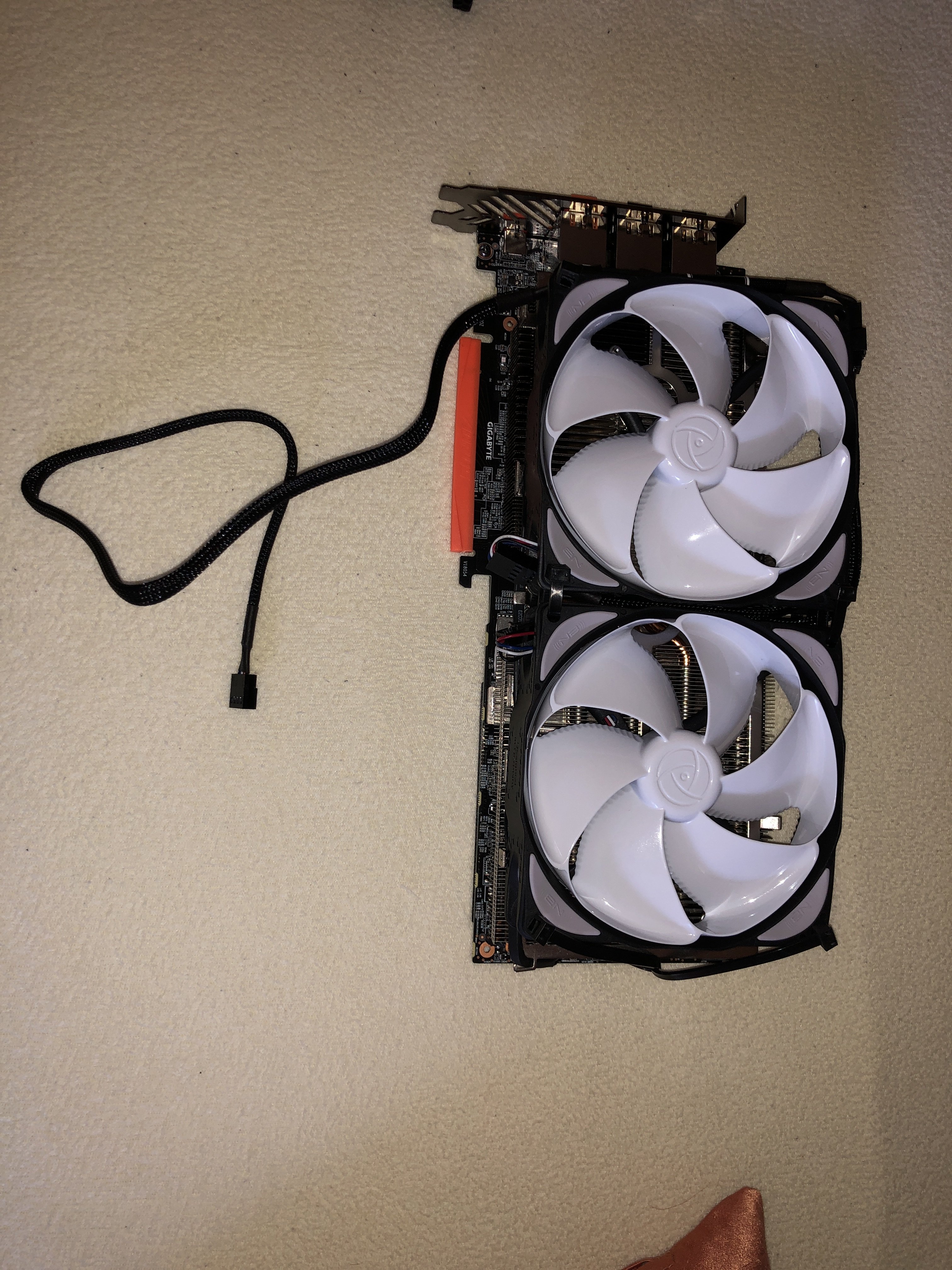

Dazu kommt, dass ich die AORUS dann auf Eloops 12-2 PWM umgebaut habe.
Alles andere geht GARNICHT. Es ist die lauteste Graka die ich jemals hatte. (Sogar lauter als Referenzkarten).
Zur Beleuchtung kann ich nix sagen, da ich nach ca. 3 Minuten Testen die Lüfter runtergerissen habe und umgebaut habe.
Durch den Umbau auf die Eloops hingegen habe ich nun die leiseste Graka überhaupt :) Unter Last 31 db und 59°C (Dabei lautlos). Dadurch hat man enorm OC Potential. 2100Mhz laufen damit auch locker. Ich habe die 24/7 auf 2050Mhz laufen und bin zufrieden damit.

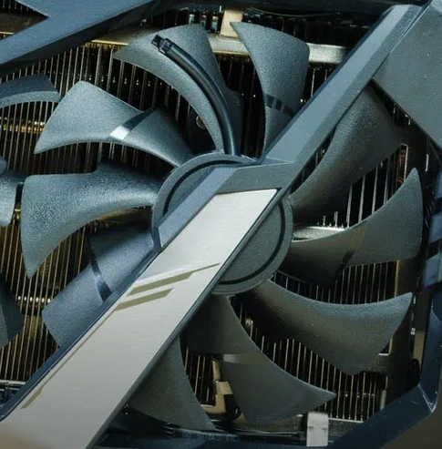

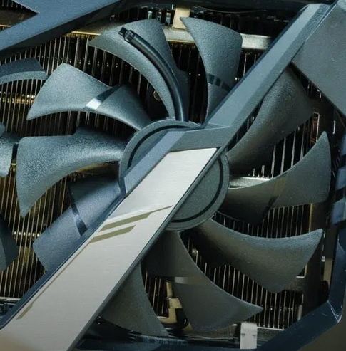

Die Lüfter waren schon ab 1200RPM laut zu hören und ab 1400RPM enorm wahrzunehmen.
Die Lautstärke kommt von den lauten Lagern und der Luftverwirbelung der "AUF DEN LÜFTERBLÄTTERN!" verbauten LEDs ;D. Diese stehen nämlich etwas raus an den Bättern und brechen damit den Luftstrom.

Die Lautstärke kommt von den lauten Lagern und der Luftverwirbelung der AUF DEN LÜFTERBLÄTTERN(!!!!) verbuten LEDs ;D. ( Wie dooooof kann man sein!?).
Nehmen die Crack?! :hammer_alt:
Kein Wunder, die Lautstärke dann. Weil die Drehzahlen sind eigentlich noch durchaus ok.
Was für eine Fehlkonstruktion.

Hier ist ein Bild der Lüfter. oben sieht man die aufgesetzte LED. Die ist "etwas" in dem Lüfterblatt eingelassen, aber steht immernoch mehrere mm raus und bricht damit den Luftstrom und sorgt für ein unangenehmes Rauschen ( Dunkel, aber dennoch sehr unangenehm).

Jepp, habe ich im Luxx gerade auch entdeckt; deine Detailaufnahme zeugt auf jeden Fall in beeindruckender Weise von der schlechten Seite des RGB-Wahn (ich mag! Beleuchtung).

Hier ist übrigens meine AORUS. Das Kabel habe ich gegen einen Adapter getauscht und kann somit die originale Lüftersteuerung von der AORUS nutzen (Natürlich mit anpassung)

:heul:
Das hat Dandelion schon richtig ausgedrückt. RGB vor Kühlung bzw. Funktionalität :freak:
