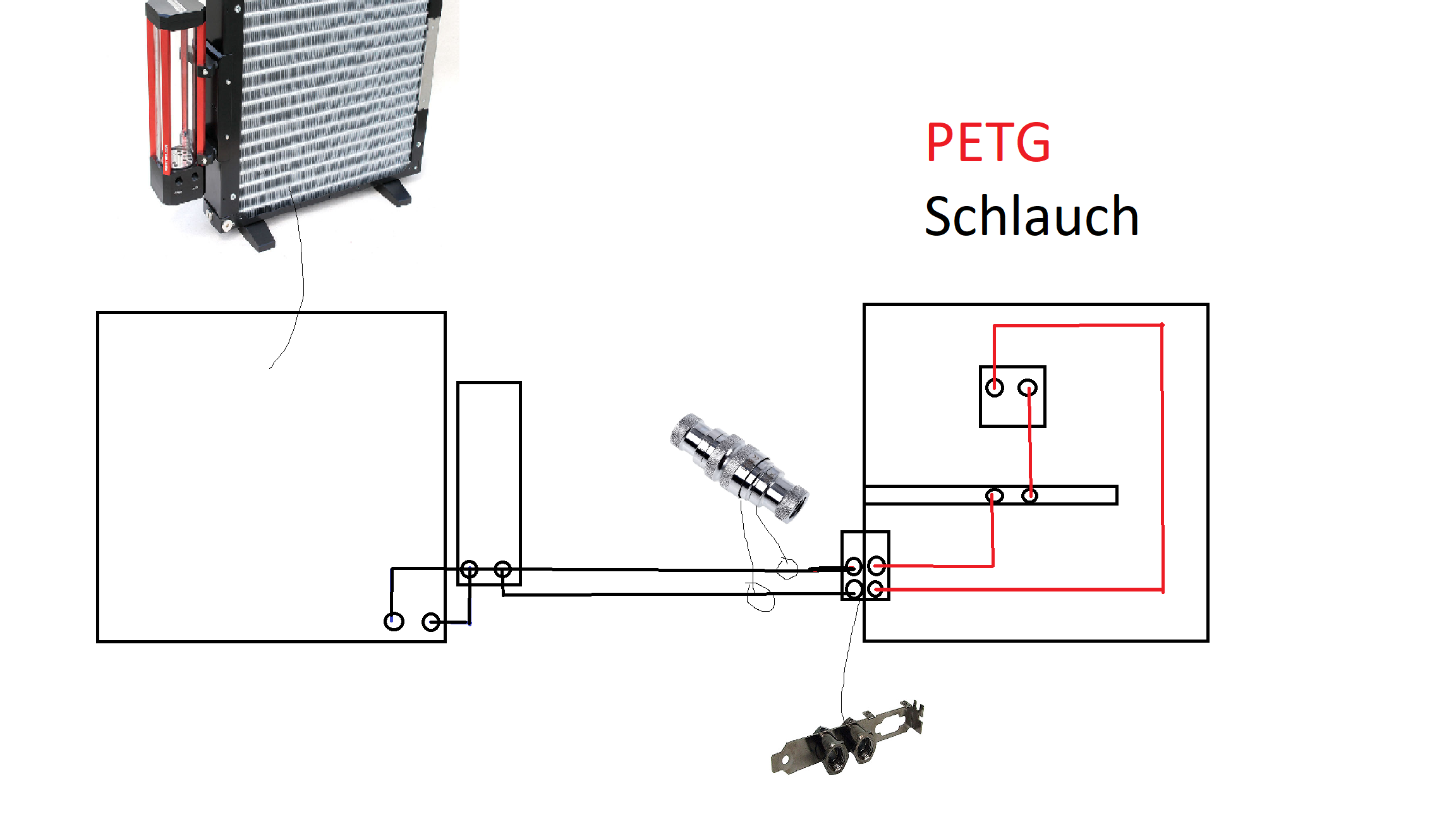

Hallo liebe Community,
ich bastel mir gerade meinen Einkaufswagen zurecht und hab noch Fragen :).
Mein Loop soll GPU-CPU kühlen und alles andere extern haben. Hier mal mein geplanter Aufbau:
EDIT: BESSERES BILD WEITER UNTEN :)
Ich möchte alles interne mit Hardtubes machen und Schlauch extern, beides in 16mm.
Ich habe zudem 2 Schnelltrennkupplungen eingeplant. Bei der Zeichnung hab ich vergessen, dass ich Mainboardnah sowas einbauen muss:
https://www.caseking.de/aqua-computer-temperatursensor-innen-aussengewinde-wazu-178.html
Zwischen innen und außen, würde ich sowas nehmen :
https://www.caseking.de/koolance-pc...1-4-zoll-durchfuehrungen-silber-wazu-752.html
Würde mir jemand bitte sagen wo ich am besten etwas zum Entleeren einbaue und welche Anschlüsse ich in welcher Menge exakt brauche?
Hardtube:
https://www.caseking.de/wasserkuehlung/hard-tubing/anschluesse/16-mm
Schlauch:
https://www.caseking.de/wasserkuehlung/anschluesse/16-10-mm
Irgendwie bin ich mit der Gesamtsituation der Anschlüsse/winkel überfordert ^^
Vielen Dank!

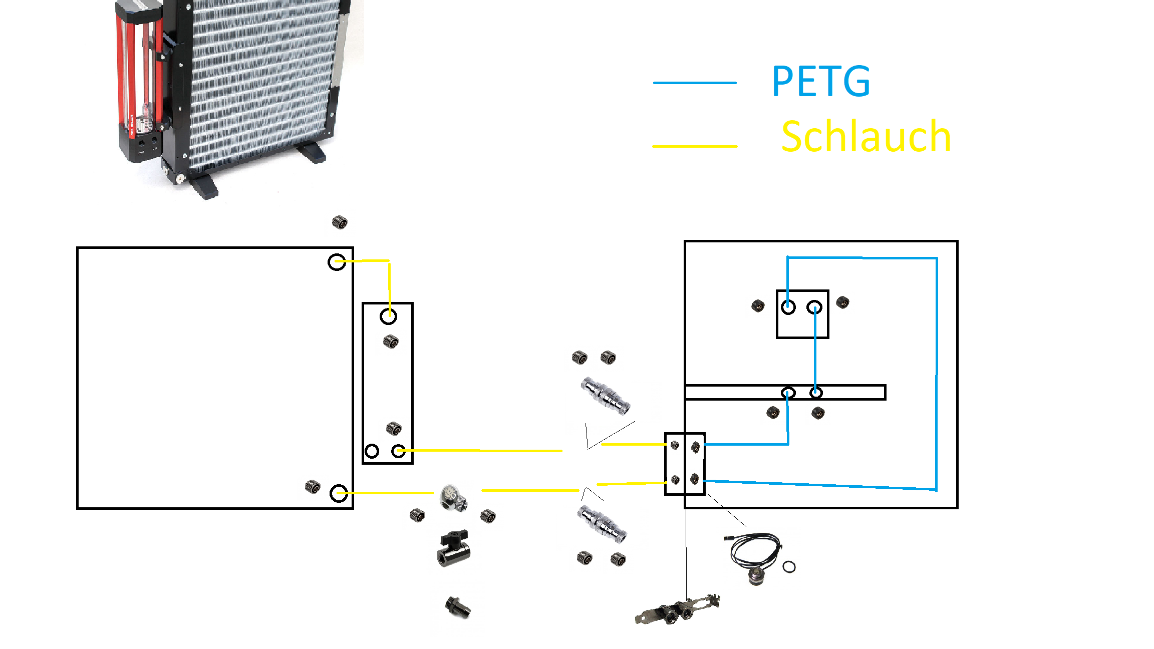

Am besten am tiefsten Punkt des Systems. Wo der genau liegt, kann ich dir genau nicht sagen. Anhand deiner Zeichnung wäre das wohl direkt vor dem Radi (unter dem AGB). Du brauchst dazu min. ein T-Stück und am besten einen Kugelhahn. Denkbar wäre z.B. T-Stück, bei dem normalerweise das Wasser gerade aus fließt. Am Abgang des T-Stücks den Kugelhahn anbringen. Wenn du entleeren willst, einfach den Hahn öffnen. Wenn du einen Anschluss am Hahn anbringst, könntest du zum Entleeren auch noch einen Schlauch anschließen, das Wasser direkt etwas weiter weg zu "fördern" ;).
Ich kann dich Beruhigen, das ist normal :D
Ich kann dir nur empfehlen, mach dir vorher Gedanken und schau, wie viele welcher Anschlüsse du brauchst und bestell dann von jedem noch ein paar mehr. Wenn du die WaKü dann aufbaust kommt es oft vor, dass du dann das ein oder andere anders anschließt, als du es eigentlich vorhattest. Sei es, weil du etwas übersehen hast, es doch anders willst oder es aus irgendwelchen Gründen nicht anders geht.
Ich hatte z.B. auch zwei 45° Anschlüsse bestellt, obwohl ich keinen eingeplant hatte. Beim Einbau stellte ich dann fest, dass ich am Ausgang meines AGBs nicht wie geplant einen 90° Anschluss anbringen konnte, da am Auslauf das Gewinde zu tief saß und ich daher mit dem 90° Anschluss nicht hätte nach unten weg fahren können. Also musste ich unplanmäßig hier einen 45° Anschluss verwenden.
Beim Mora unten rein und oben raus, dann ins PC Gehäuse. So entleerst du die Luft schon beim Füllen, macht alles einfacher.
Habe leider keinen Mora, nur einen Nova, der hat nur einen Ein- und einen Ausgang an der Seite. Aber auf dem Bild sieht das so aus, als hätte der Mora am Eingang unten eine weitere Öffnung die mit einer Schraube abgedichtet ist. Das wäre die Möglichkeit an der zweiten Öffnung ein Kugelventil anbringen. Willst du den Kreislauf entleeren, nur das Kugelventil öffnen und das System läuft größtenteils leer.
Ein T-Stück würde ich vermeiden, denn das verringert den Querschnitt der Leitung. Wenn du an der Pumpe oder am Radiator eine Öffnung zur Verfügung hast, würde ich das Kugelventil dort anbringen.
Brauchst dafür aber noch so einen Doppelnippel http://www.aquatuning.de/wasserkuehlung/anschluesse/adapter/20695/alphacool-eiszapfen-doppelnippel-drehbar-g1/4-ag-auf-g1/4-ag-deep-black?c=284
Ich würde den Ablasshahn innerhalb vom PC Gehäuse anbringen, damit der MO-RA3 erst gar nicht bei jeder Arbeit an der Hardware entleert werden muss.
Danke bisher,
Nach Konsultation einen Freundes wäre das mein aktueller Vorschlag:
Mein Aktueller Warenkorb:
https://www.caseking.de/save-cart/b2e5d2d0ac501a50818e
Gehäusedurchführung:
http://www.aquatuning.de/wasserkuehlung/schlaeuche/schlauchzubehoer/6509/slotblende-mit-2x-g1/4-durchfuehrung-black-nickel?c=367
Schnellverschlüsse: 2x
https://www.mindfactory.de/product_info.php/Alphacool-Eiszapfen-Schnellverschlusskupplungsset-G1-4-IG-Chrome_1128692.html
Anmerkungen zum build:
GPU+CPU Kühler sind noch nicht fix und eigentlich eingeplant waren so 600 € ^^
Die Lüfter werden vom Asus Mainboard gesteuert anhand des Temperatursensors im Kreislauf, so zumindest der Plan.
Ich kühle mein System auch mit einem Mora, habe aber keinen Ablasshahn!
Ich habe einen extra Satz Schnelltrenner, welche ich ohne Schlauch einfach anschließe wenn ich Wasser ablassen will. So kann ich den Mora einfach vom System abtrennen und beim ablassen weiter befüllt lassen. Den Ablasshahn würde ich dir auch raten intern zu verbauen.
