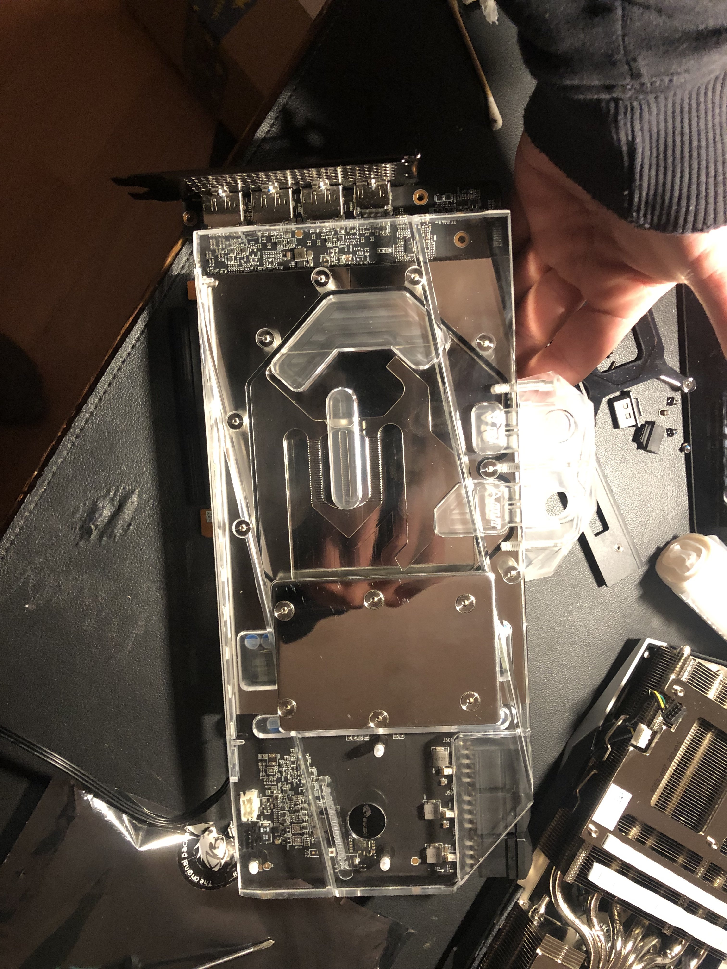

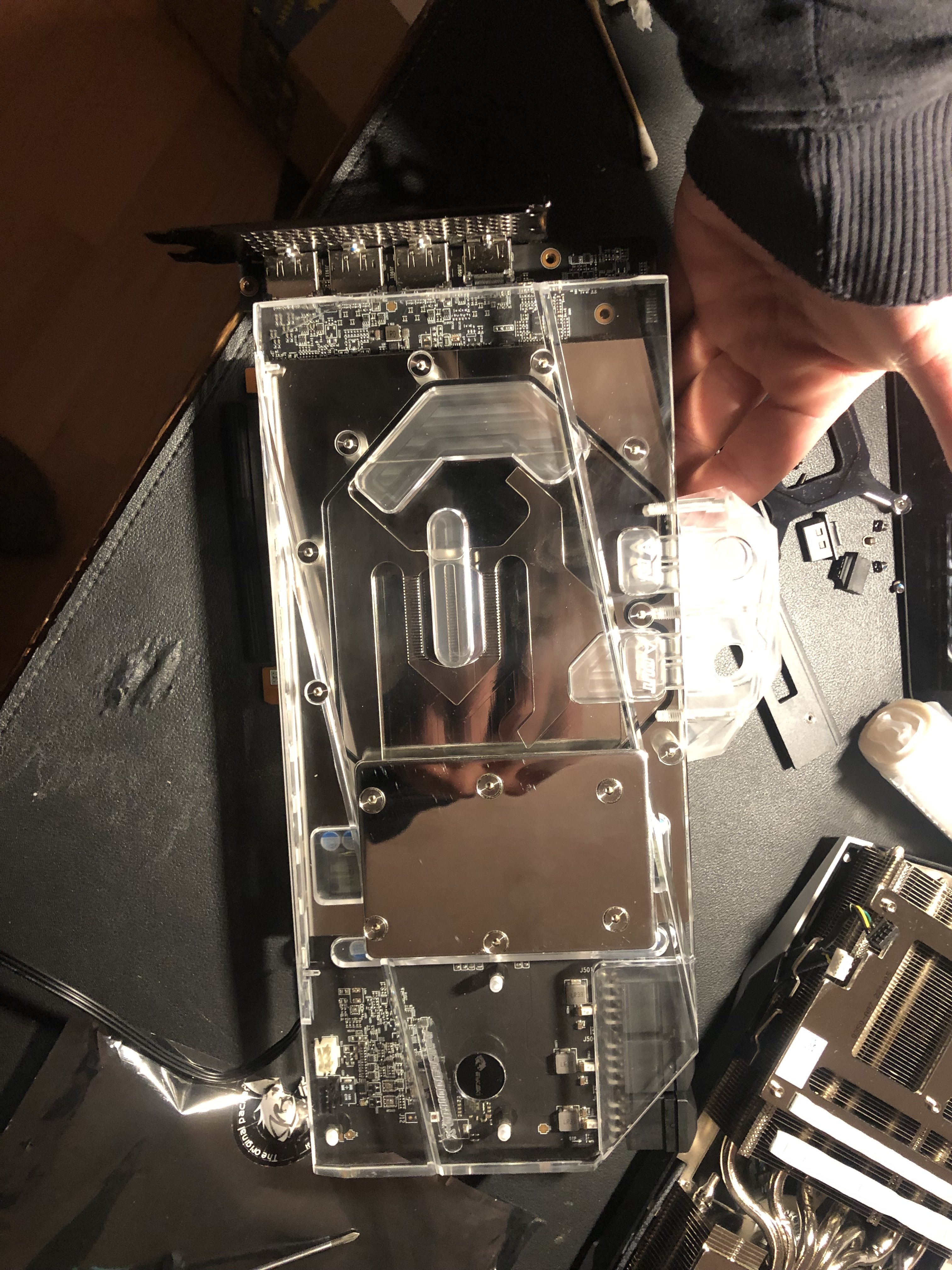

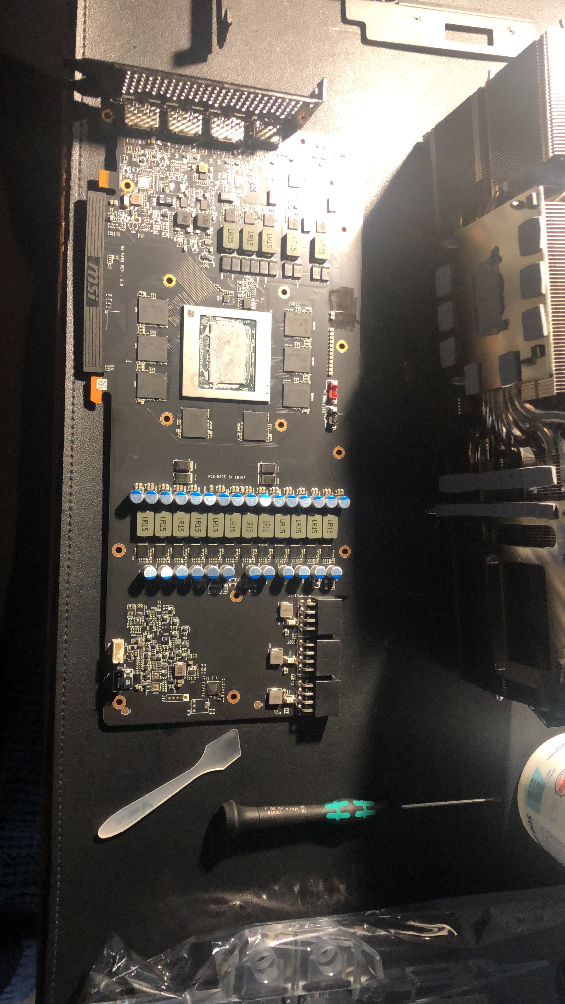

Hütte ging’s an den Umbau meiner GPU. Was wie zu erwarten recht schlüssig, nur wurde ab Werk sehr mit WLP rumgekleckert
Alles gereinigt, zusammengebaut und passt. War ein wenig verwundert, weil beim Luftlühler auf den Spulen ein Wärmeleitpad bzw. auf der einen Seite sogar ein passives Kühlelement installiert war - auf dem Waterblock ist das aber nicht vorgesehen. Warum ist das so?

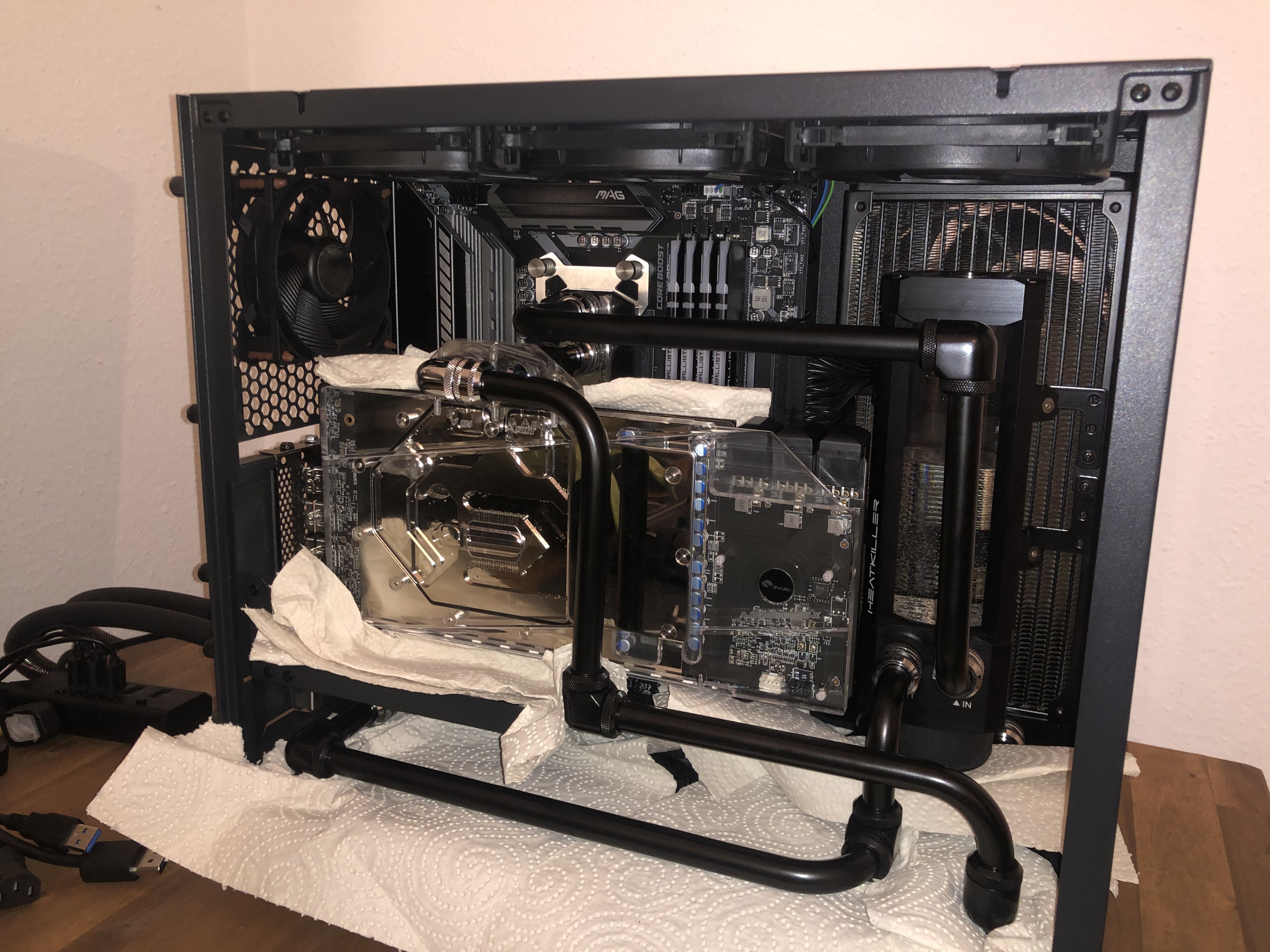

Nachdem der Paketzusteller leider ein Paket komplett versemmelt hat, musste ich nochmal neu ordern und hab nun endlich alle Teile komplett hier. So hab ich mich am Abend mal an die erste Tube gesetzt.
Geschnitten, entgratet und einfach mal eingebaut. Man braucht wirklich ordentlich Kraft um die Tube komplett in die Fittings zu drücken, hätte ich nicht erwartet. Aber dafür hält sie auch ohne die Überwurfmutter bombenfest. Mit den O-Ringen muss ich auch höllisch aufpassen, die beim reinstecken nicht kaputt zu machen.
Bin echt zufrieden, dass der Erstkontakt doch ziemlich erfreulich war. Testweise war die Passage sogar mit Luft ganz dicht. Einzig die richtige Länge zu ermitteln fühlt sich noch sehr unbeholfen an. Die Angst zu viel wegzuschneiden von der Tube ist auf jeden Fall vorhanden. Bin jetzt mit Schieblehre und Lineal vorgegangen - hat da jemand für sich einen Trick entdeckt, wie ihr dabei für euch vorgeht? Vielleicht denkt mein Inneres zu kompliziert.

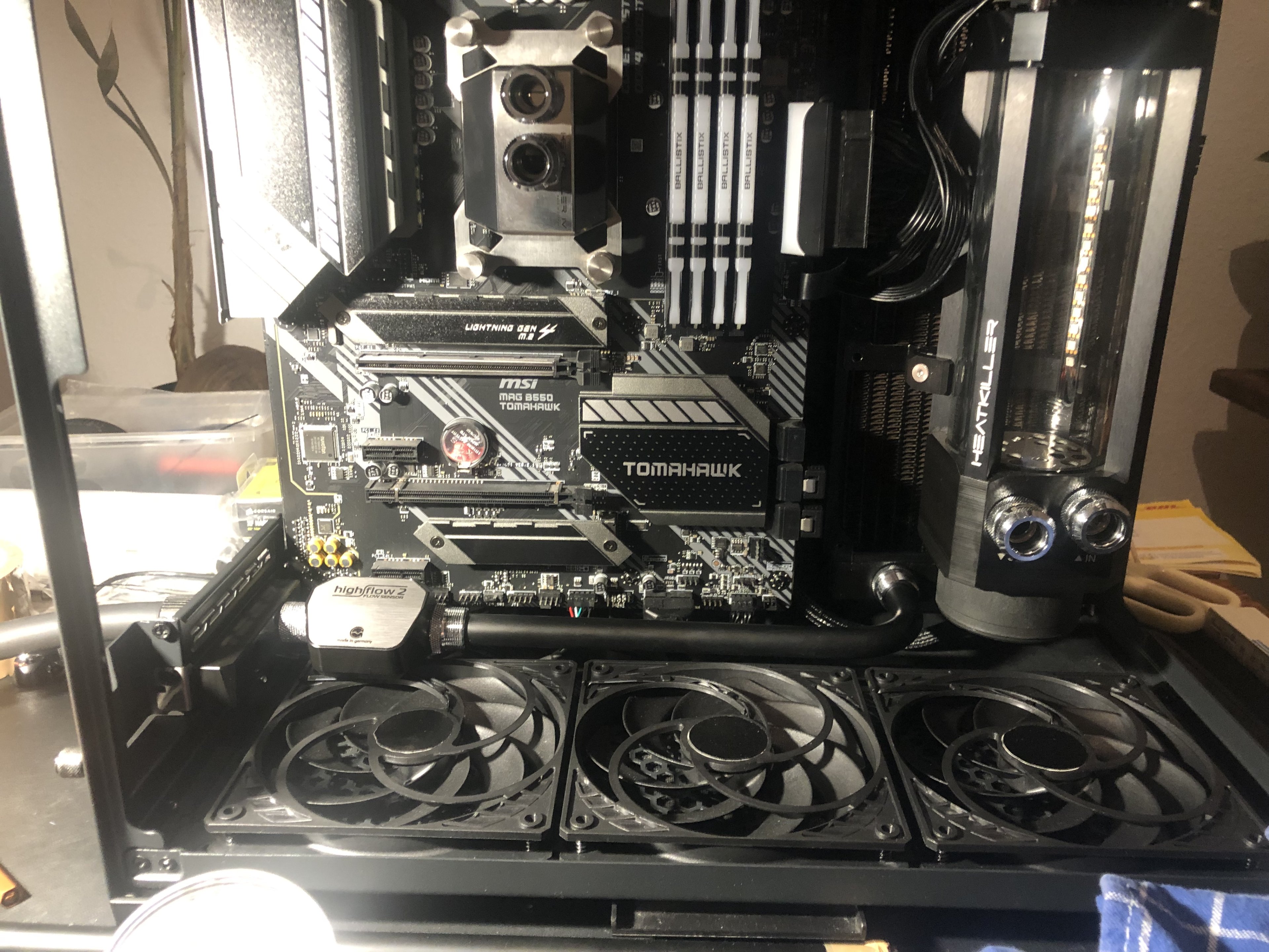

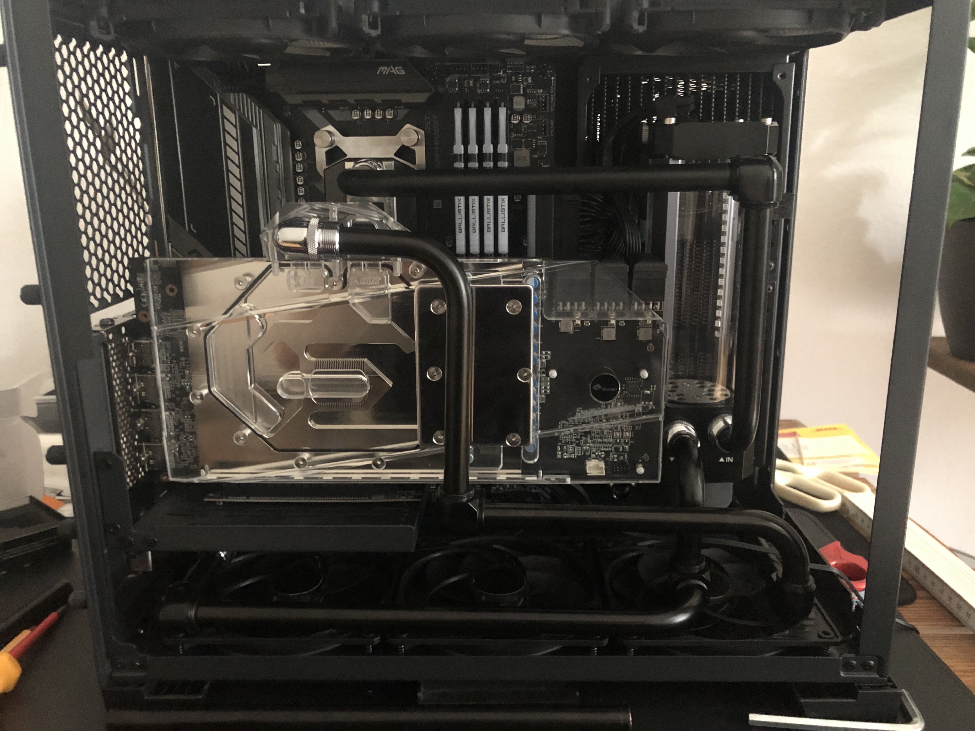

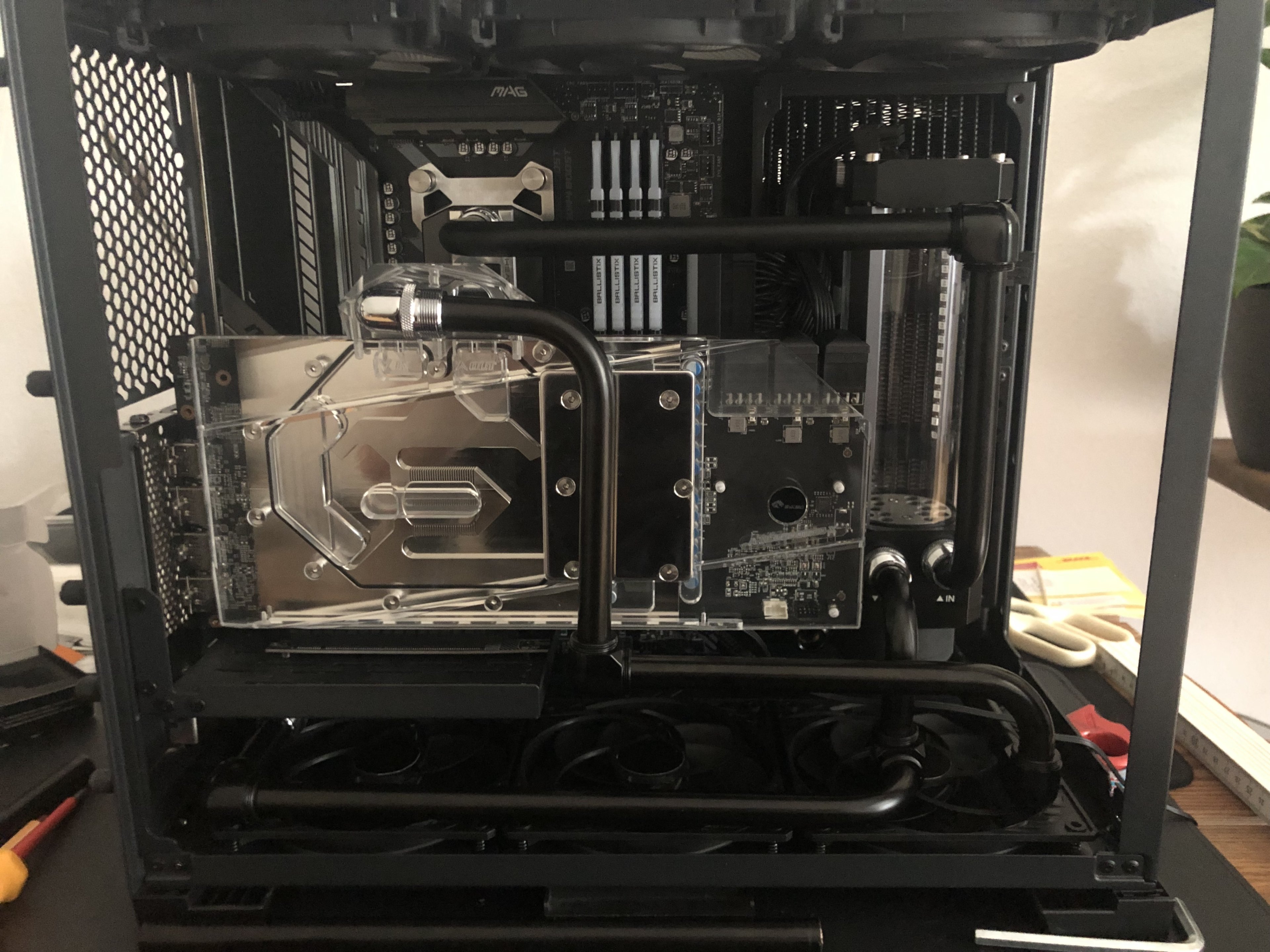

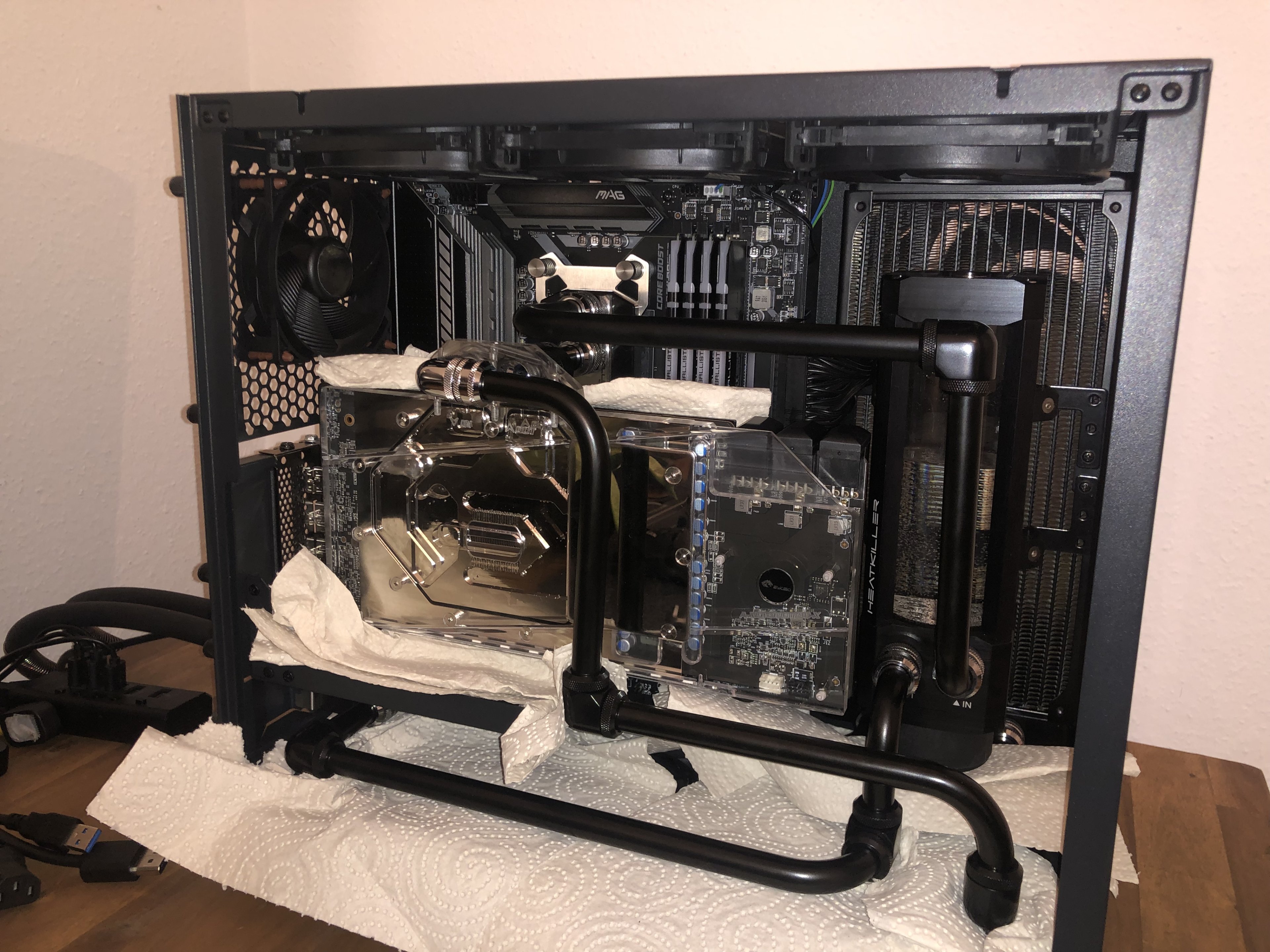

Ergänzung: Roh(r)Planung ist durch und Bild ist angehängt. Gefällt mir gut - außer die Verbindung von GPU zu CPU. Habe da zwar einen offset fitting, aber ca 3-5 mm fehlen noch. Es passt rein, ist aber dann etwas unter Spannung. Die menge an Spannung ist per Ferndiagnose schwer zu beurteilen, aber baut ihr so, dass sich alles easy einpassen lässt, oder habt ihr auch Elemente die unter Spannung stehen?
Next Step: Rohre ausbauen, spülen und alles sauber einbauen! Und die Tube zum „In“ vom AGB muss ich noch ein paar Millimeter kürzen.

So, Verbindung von GPU out zu CPU in ist auch hergestellt, war ein gepfrimel mit dem Offset Fitting. Es steckt, ist bisschen unter Spannung, aber dicht. Sowohl im Leak Test über nen halben Tag bei 0,3 bar dicht und mit Wasser ebenfalls. Yeah!
Einziges Problem: mein Quadro hatte Probleme mit den Lüftern am MoRa (NF-A20) und den am internen Radi (Arctic p14 Pwm). Fehler in der Aquasuite „Drehzahl zu gering“.
Die Lüfter am MoRa konnte ich zum Laufen bringen. Lag am Verlängerungskabel der Lüfter -> mit ner anderen Marke hat’s funktioniert.
Die internen Lüfter musste ich gegen ne quiets tauschen die ich noch hier hatte. Denn die Arctic sind nur einzeln angelaufen. Im Daisy chain oder per Splitter sind sie immer angesprungen und dann wieder ausgegangen, da gibts wohl ein Problem mit der Drehzahlübermittlung oder Stromspitzen(?).
Naja, es läuft jetzt. Sobald ich das System mal durch die Tests jagen kann teile ich das Ergebnis mit euch.

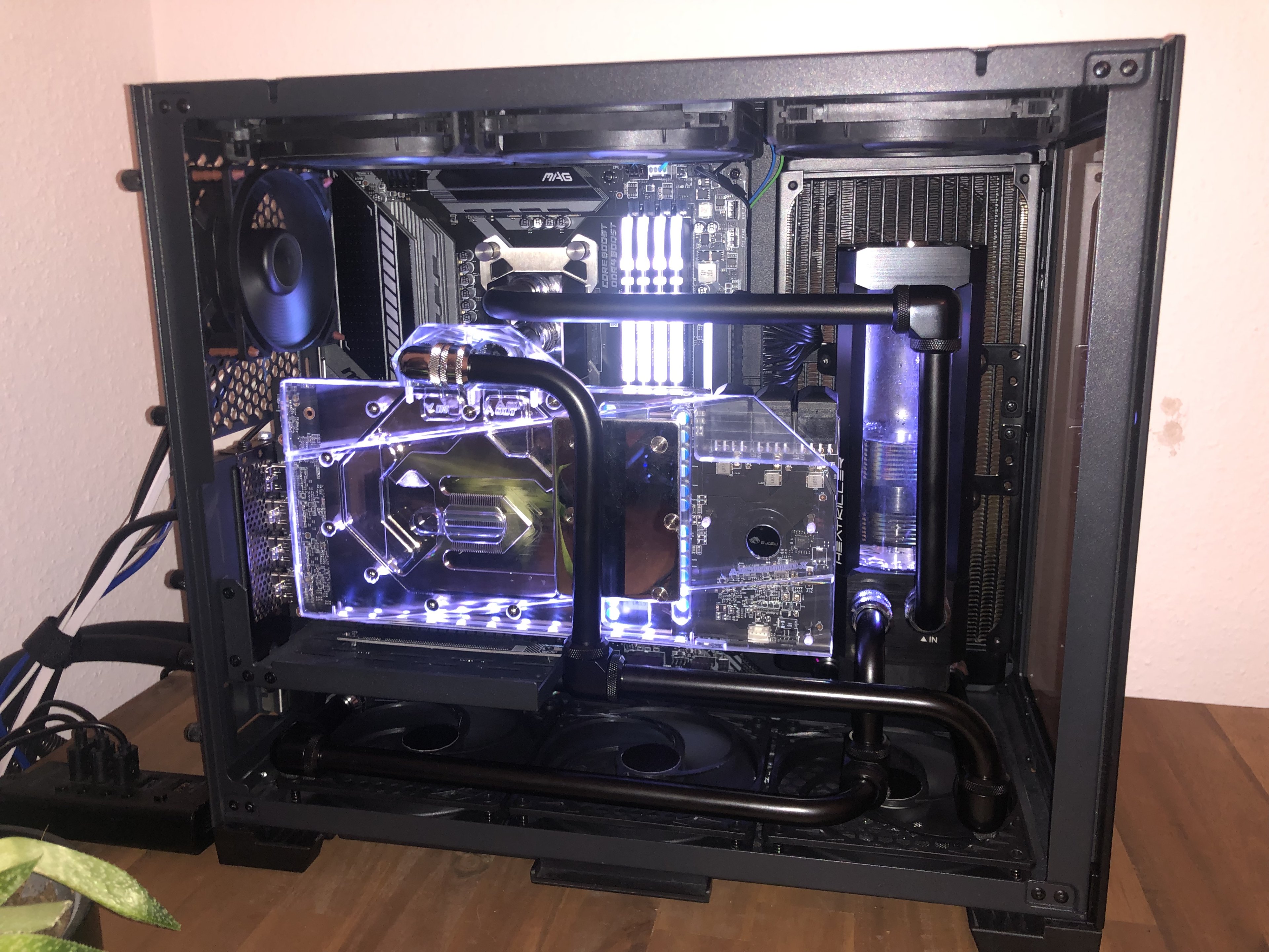

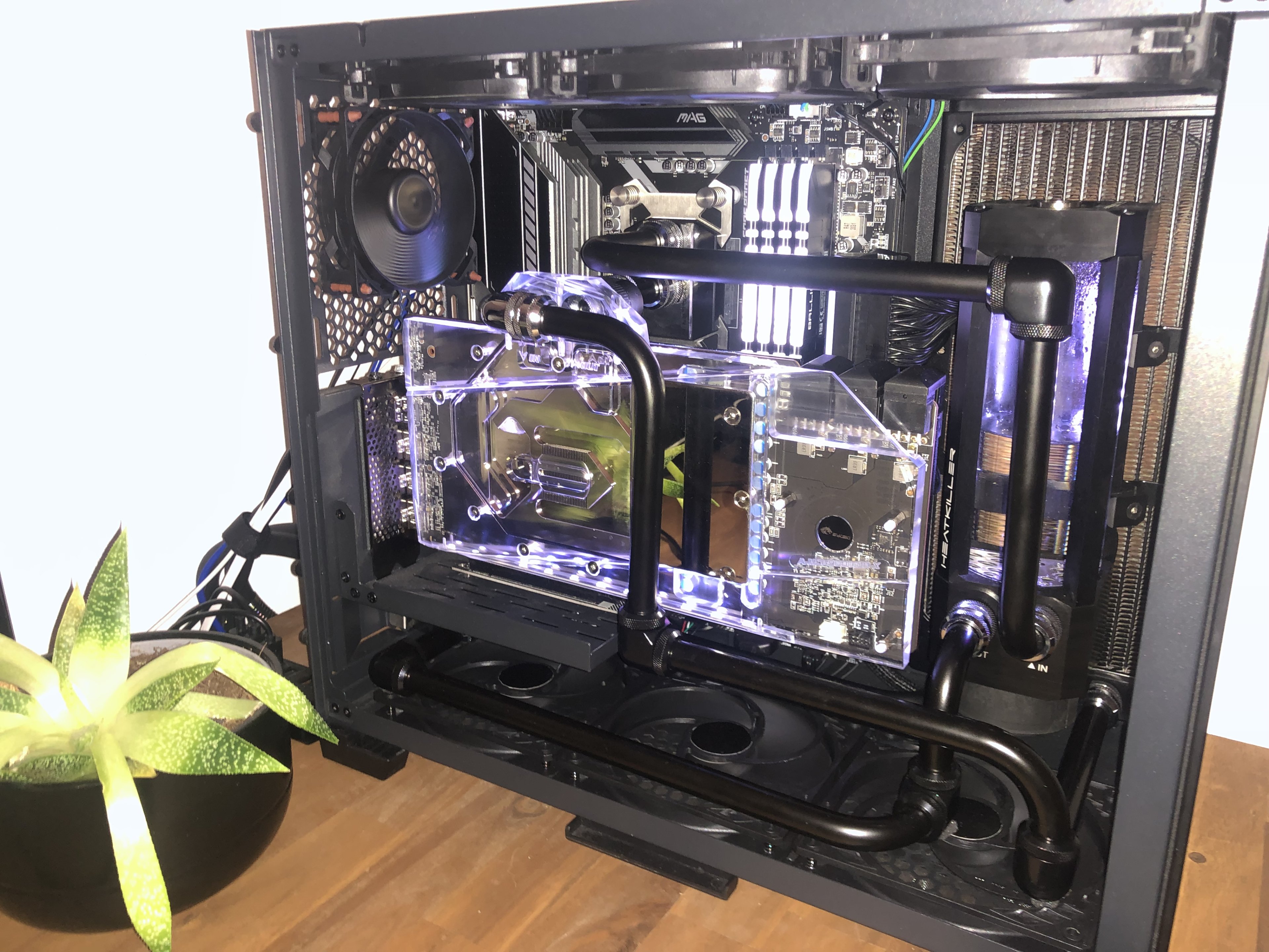

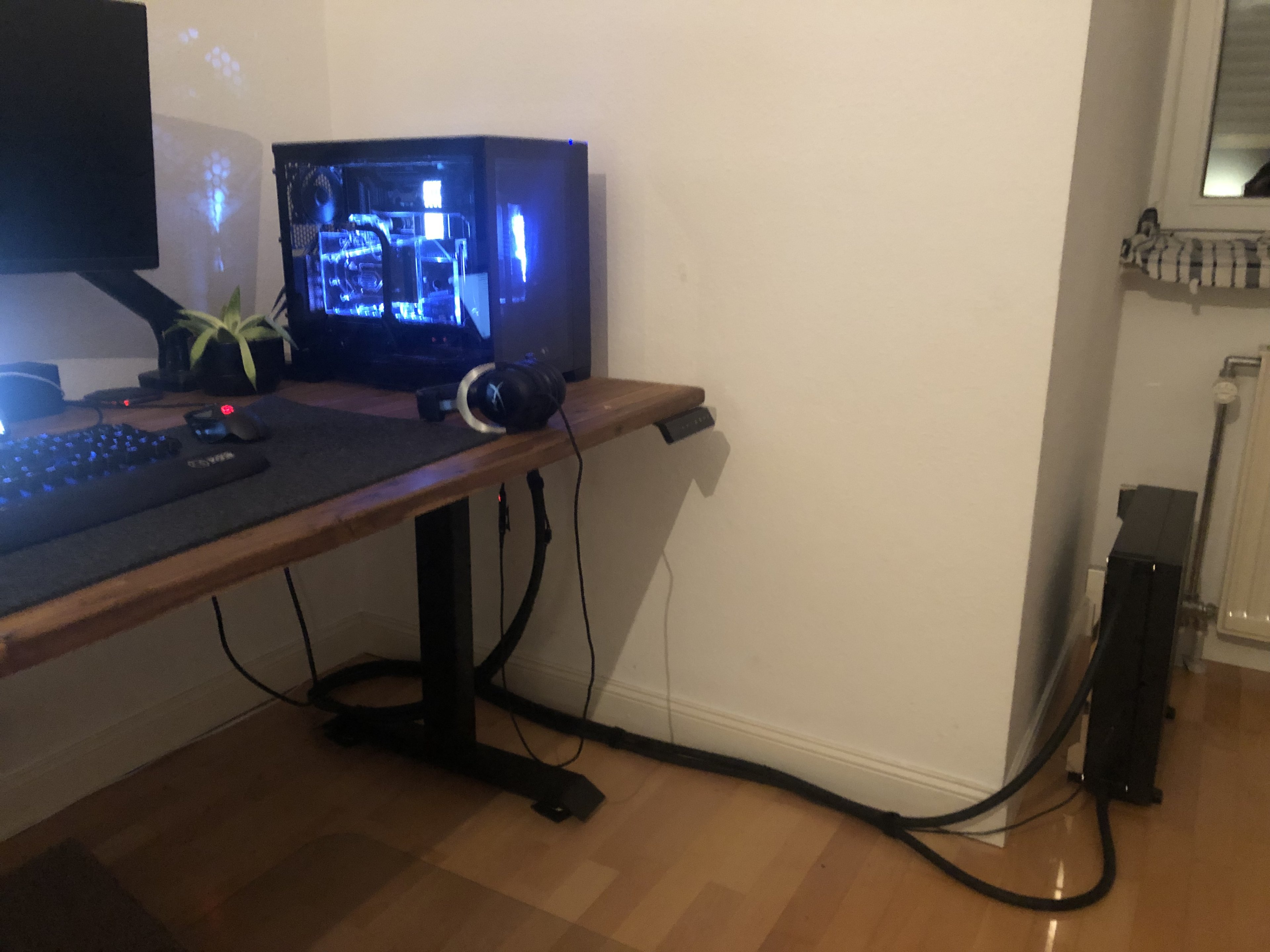

Konnte nun alles (vorerst
) abschließen und die ersten Tests laufen lassen.
So sieht das gute Stück nun aus und fügt sich super in den Arbeits- und Gamingbereich ein.

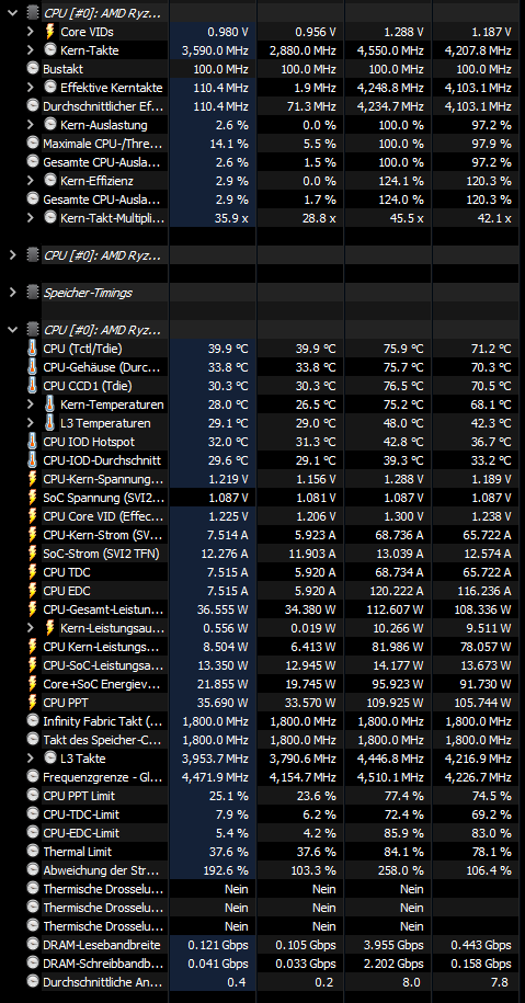

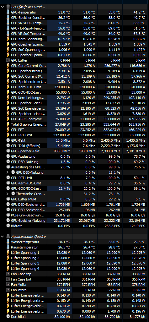

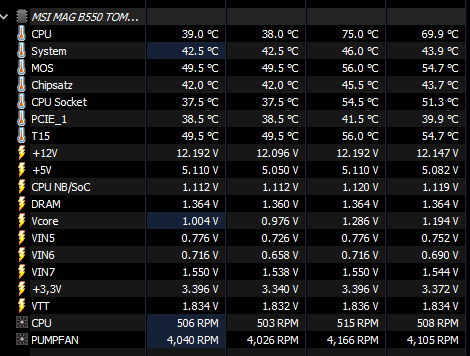

Temperaturtechnisch sieht auch alles gut aus. Läuft alles noch auf Stock, mehr habe ich noch nicht getestet. Drin ist jetzt:

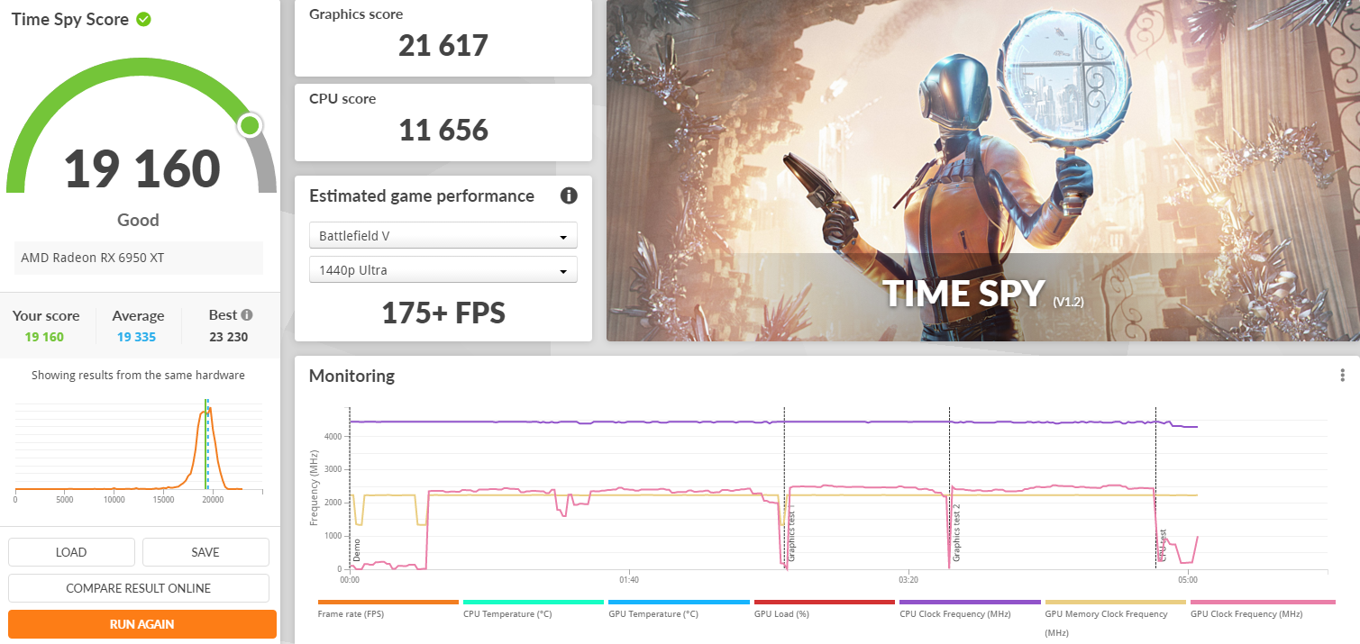

Werte nach ca. 1,5h Cinebench R23 und Furmark sowie TimeSpy:
So liegt der Verbrauch bei ca. 640 Watt. Gefällt mir schon richtig gut. Sieht alles stimmig aus, oder habe ich was übersehen?
Außer, und jetzt kommt das dicke Manko, das Netzteil. Da das Ding vorher als Aquarium mit Luftkühlung generell stark geröhrt hat, habe ich gar nicht wahrgenommen, dass das NT so unfassbar laut wird ab ca. 350 Watt Leistungsaufnahme. Naja, verbuche ich für mich als Anfängerfehler und werde das wohl einfach tauschen…

Ich hätte vielleicht das O11 Air Mini genommen, das ist ähnlich groß und es passt ein ATX-Netzteil. Es gibt aber auch semipassive SFX-Netzteile: https://geizhals.de/?cat=gehps&xf=363_semi-passiv~4174_SFX. Du solltest aber trotzdem schauen, ab wann der Lüfter läuft und wie schnell. Sie sind halt kleiner und haben nur max. einen 92er Lüfter.
Die CPU ist schon undervolted? Mein 5800X3D lief problemlos mit -30. Die Grafikkarte kann man auch noch etwas einbremsen ohne viel Leistung zu verlieren. Aber trotzdem: wie hast du die 640W ermittelt? Das kommt mir etwas viel vor.
Der 92er-Lüfter sieht etwas "mickrig" aus, hat kein 120er hingepasst? Eigentlich kann man den auch weglassen, du hast mehr als genug Lüfter.
PCTüftler
Fleet Admiral
- Okt. 2008
- 23.473
Kommt mir auch etwas viel vor ... hab ja gerade ein ähnliches System (im Ramen meines Projekts P8) hier stehen, nur mit 3080 ti.rille schrieb:Aber trotzdem: wie hast du die 640W ermittelt?
Diese zieht aber ~30 Watt mehr als die 6950XT und komme "nur" auf 542 Watt Spitze unter absoluter Volllast.
@xneo70 - Die Drehzahlen der Lüfter kannst du im letzten Screen von HWInfo sehen.
- Nov. 2022
- 16
@xneo70 Die Fans laufen aktuell auf 15% (Silent Wings ~330 und die Arctic -355 rpm). Dabei sind keine von beiden hörbar. Einzeln höre ich(!) die Arctic ab ca. 1000 rpm und die Silent Wings ab 1100 rpm. Aber ich denke auch das das top vom o11d Mini nicht super ist was den Luftdurchlass angeht.
@rille @PCTüftler Ja generell ist das mit Netzteil… wo ich das Gehäuse gekauft habe war mir das so alles noch nicht so bewusst. Vielleicht gibts einen Tausch oder direkt ein neues Gehäuse. Ich bastel ja gerne
Undervoltet habe ich auch noch nicht, da geht noch was. Joa, zum Verbrauch… hab’s von nem Stromzähler abgelesen. Der hat aber leider den Verbrauch vom gesamten Set Up gemessen (Monitor, PC, etc.). Nur der PC ist bei ~585 Watt, nach 15 min CB23 und Furmark.
Den 92mm Lüfter hatte ich noch hier, 120mm haben nicht hingepasst, zumindest keine 25mm . Wollte nicht nochmal einen kaufen. Sind aber nicht hörbar.
