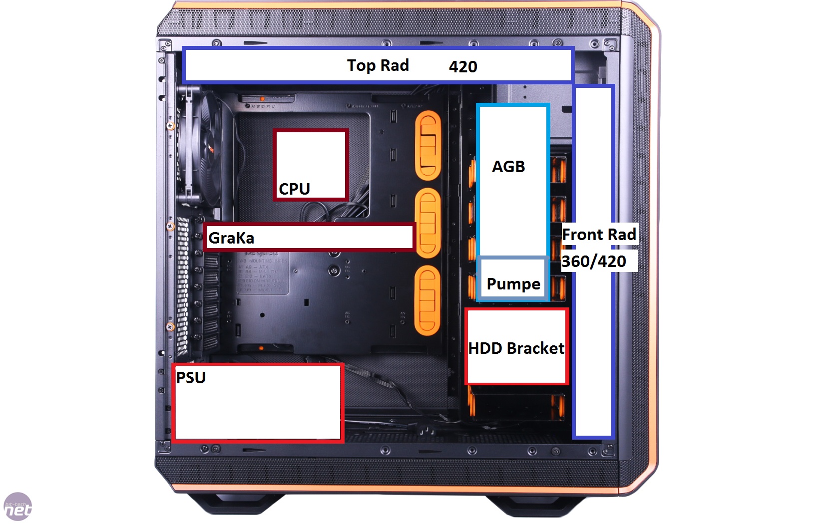

5. Warum auf einmal das Dark Base Pro 900?
[Kaufberatung] Phanteks Enthoo Evolv TG vs Dark Base Pro 900 für WaKü
6. Loop - de - Loop:

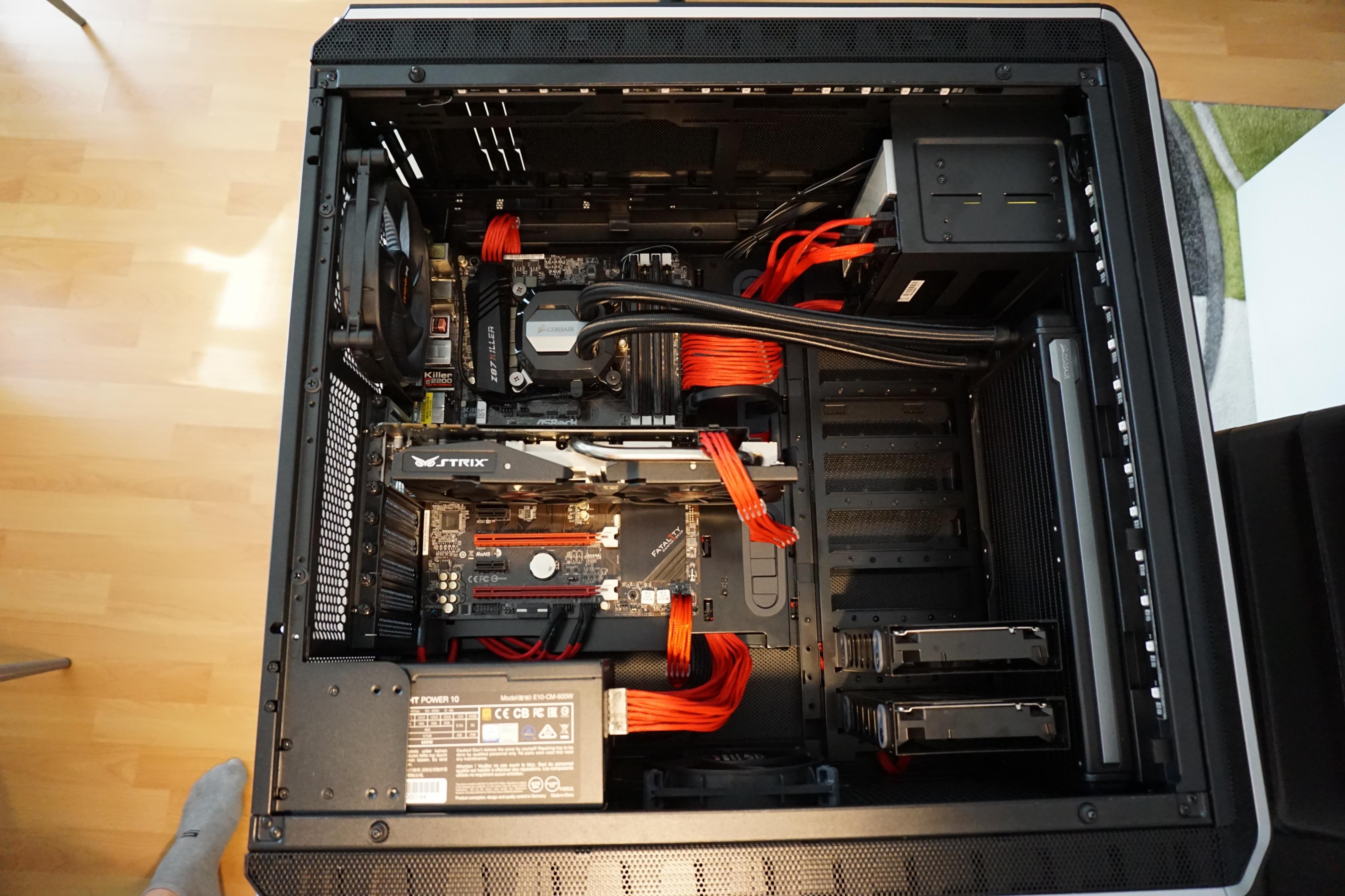

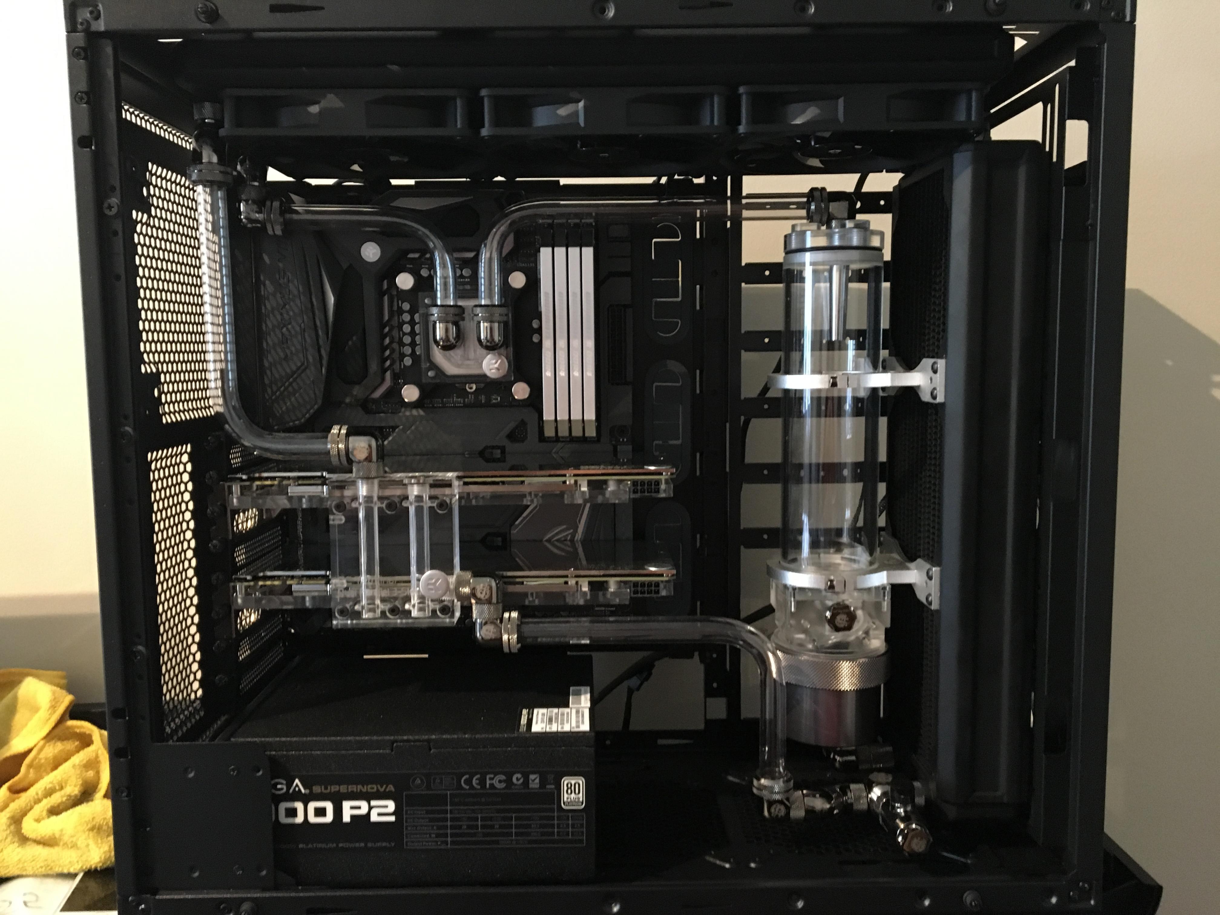

Hab den Hard Tube scheiss heute grad gegen die Wand geworfen, liegt aber evtl. auch an meinem komplexeren und beengtem Aufbau, falls du nicht handwerklich begabt bist: Arbeite viel mit Winkel oder nimm alternativ gleich Softtubes.
@Sealt
Kenne ich nur zu gut vom ersten mal mit Hard Tubes. Glaube hab ca. 10m Rohr verbraucht. Und dann hatte man erstmal kein Bock mehr. Würde aber trotzdem sagen das Ergebnis hat sich gelohnt

Ich selber nutze die D5 und muss sagen sie ist sehr leise. Eine HDD ist lauter. Und aufgrund der Leistung kann man sie sehr weit runterregel.
Das Diy Kit muss man kaufen da du denn Gummischlauch zum biegen benötigst. Die vorgefertigten Winkel fand ich nicht so praktisch. Sie sind eher hilfreich wenn du spezielle Winkel wie z.B. 30° brauchst. 90° kann man meist sehr gut schätzen und ein bisschen Spiel hat man bei Hard Tubes.
Edit: Dachte dies wären Biegehilfen.
Diese funktionieren nicht mit Hard Tube und diesen kleinen Schlauch nutzt heute keiner mehr. 13/10 ist eine häufig genutzte größe.

@TE
An deiner stelle würde ich nun mal planen wie dein loop verlaufen soll. Dann kann man entscheiden welche Winkel du benötigst. Und welches Zubehör ansonsten noch hilfreich sein könnte (Spacer, Extender und Ablasshahn) und wo vorallem der Ablasshahn angebracht wird/wie man diesen gut integrieren kann.

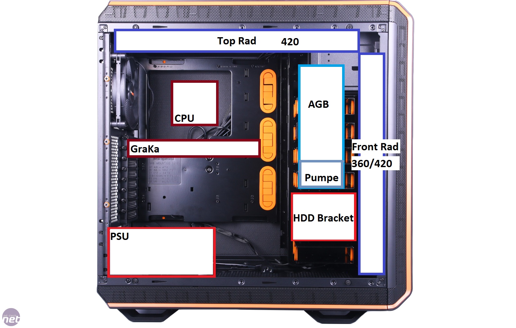

@iShark

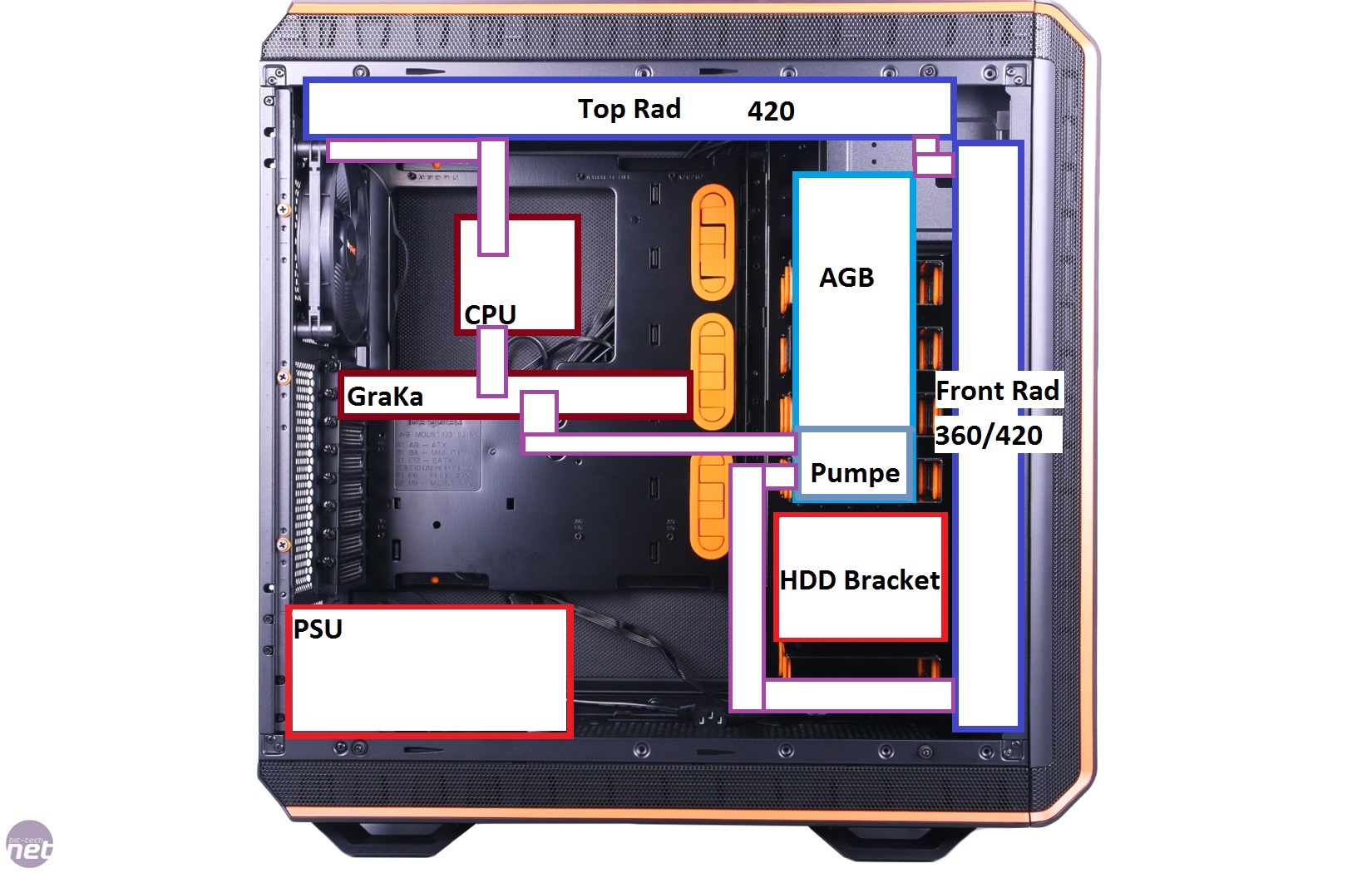

Hab mal ein Bild reingestellt, welches meiner Vorstellung entspricht.
Nur als Hinweis, ich weiß nicht ob man irgendwas beachten sollte, dass z.B. die warme Flüssigkeit nicht in den AGB soll, sondern zuerst in die Radiatoren und dann ins AGB.
Vom Grundaufbau sieht das schon mal echt super aus. Nur ich weiß nicht ob ein xflow 360 in den Deckel passt da dieser etwas länger als ein normaler 360er ist. Ansonsten würde ich den Wasserfluss umkehren. Also von Pumpe->GPU->CPU->360er->280er->Agb. Zudem würde ich den Ablasshahn direkt unten am Radiator befestigen. Dies macht das leeren bedeutend einfacher.
Nun zu den Fittingen. Hier lieber mehr bestellen als hinterher doof darstehen. Aber ich würde den 280er und denn 360er evtl. nicht mit petg biegen. Das wird sehr sehr schwierig. Dort würde ich nur mit einem 90°Winkel und Extender arbeiten. Von gpu zu agb würde ich mal 2 90°Winkel einplanen. Und von cpu zum 360er auch 2 90° Winkel und evtl. Extender um die Tube vom Spawa kühler weg zu bekommen. Hier wäre dann auch nur eine 90° Biegung notwendig.
Sollte etwas unverständlich sein einfach noch mal nachfragen ;) Finden es schwierig jemanden zu erklären wie die Tubes verlaufen sollen. Da jeder eine etwas andere Vorstellung hat.
Man könnte vorne auch einen normalen 280er verbauen und lässt das Wasser von oben in den Agb laufen.
Welche Fittinge gefallen dir denn? Könnte dir dann auch direkt die passenden Winkel raussuchen. Und vorallem in welcher Farbe. Dann könnte ich dir Vorschläge machen. Persönlich finde ich Chrome recht chic.

Nur noch ne Frage wäre es nicht besser, wenn ich vom 360mm --> CPU --> 280mm --> GPU --> Pump
So, dass jedes Teil seinen Kühlkörper hat, nur so ne Frage, kann auch sein, dass ich total Müll rede :D
Btw, welche Größe sollte ich nehmen, von Schläuchen und Fittings her?
Das spielt keine Rolle bei der Reihenfolge am besten so wie es für dich am einfachsten ist.
Geschmackssache.
Die eine mögen 16/10er den Anderen ist das zu fett.
versuche erstmal freihand zu biegen , bevor die 50€ dafür ausgebe.
Den primochill Bender würde ich mir nicht zulegen, der ist für das Geld mMn. zu ungenau.
Die Mandrels von monsoon (oder die billige Kunststoff variante von Barrow) funktionieren sehr gut.
Das Günstige tool von XSPC kannst du auch mal ausprobieren damit haben einige gute Erfahrungen gemacht.
Alphacool hat was ähnliches im Programm.
Das wichtigste ist aber egal womit du biegst die richtige Temperatur das bekommt man leider nur durch probieren raus.
Der gesunde Menschenverstand täuscht einen.
Dadurch das das bisschen Wasser (ca 1 liter) sich so schnell durch die Kiste bewegt hast du bei einem eingependelten System im gesamten Kreislauf eine relativ gleiche Wassertemperatur. Die abweichen bewegen sich in normalen Systemen im unteren einstelligen Bereich das spielt wirklich keine Rolle. Das wunde schon einige male nachgemessen.
