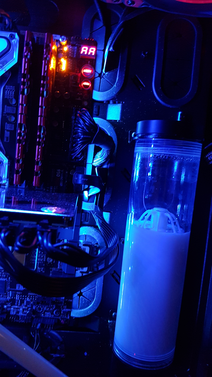

Ich hab den auch verbaut (nur die größere Variante mit 200er Röhre). Bei der Variante sind 2 Steigröhrchen mit dabei. Ein längeres (siehe Bild) und ein kürzeres.
Einziger Nachteil: Den Deckel gibt es nur mit einem Einlass - wenn da das Steigröhrchen drin ist, hast Du nichts mehr zum befüllen.

Ja, nimm die Größe die in Dein Gehäuse passt. Steigröhrchen ist ja eh mit dabei.
Ich glaube, das lässt sich lösen :) Bei meinem Phobya Balancer (hat im Deckel ebenfalls nur ein einziges G1/4" Gewinde) konnte ich z. B. den Deckel tauschen gegen diesen hier: Cape Coolplex (nicht verwirren lassen, wenn es eigentlich Boden heißt, das kann man auch als Deckel verwenden).
