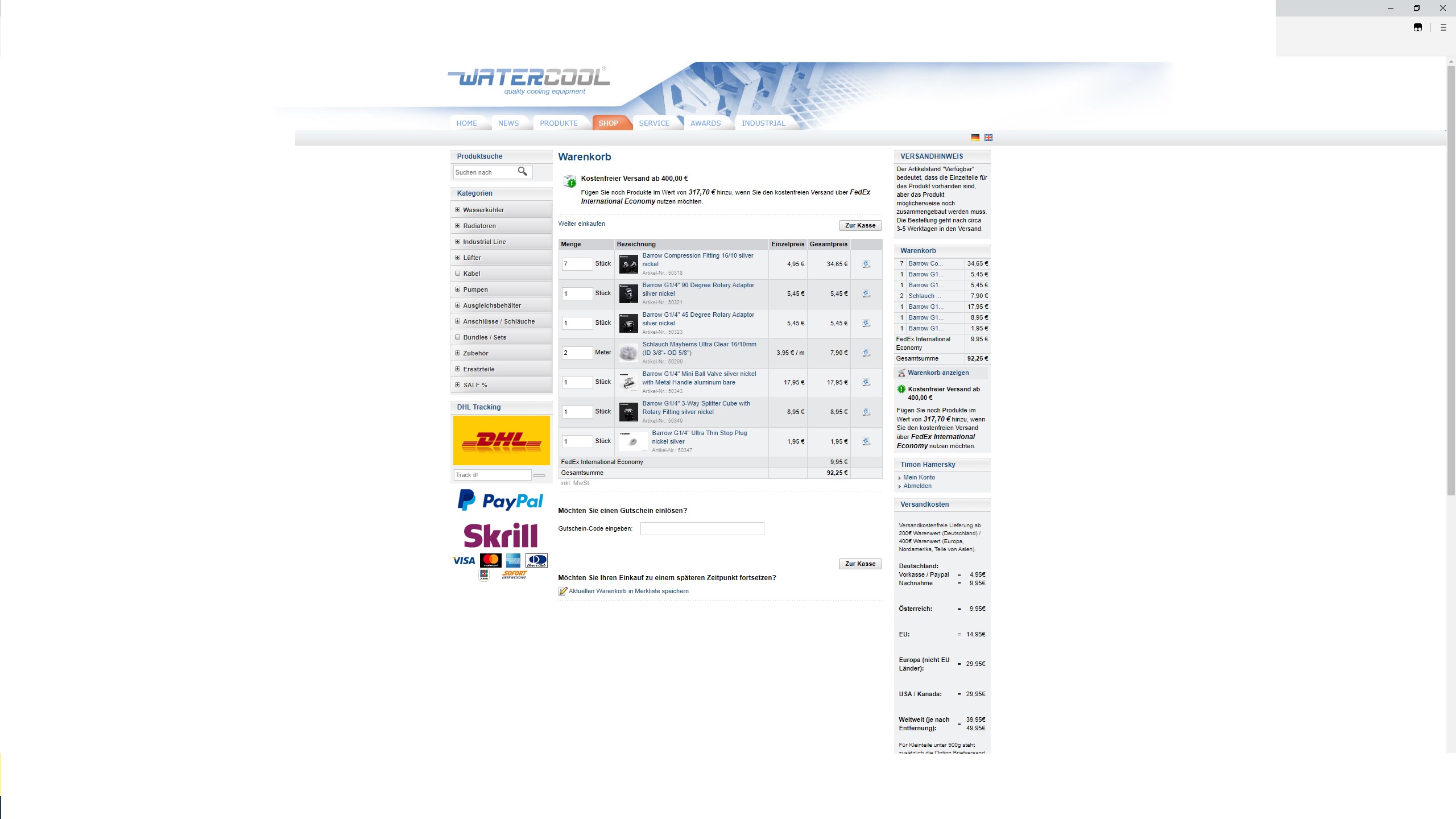

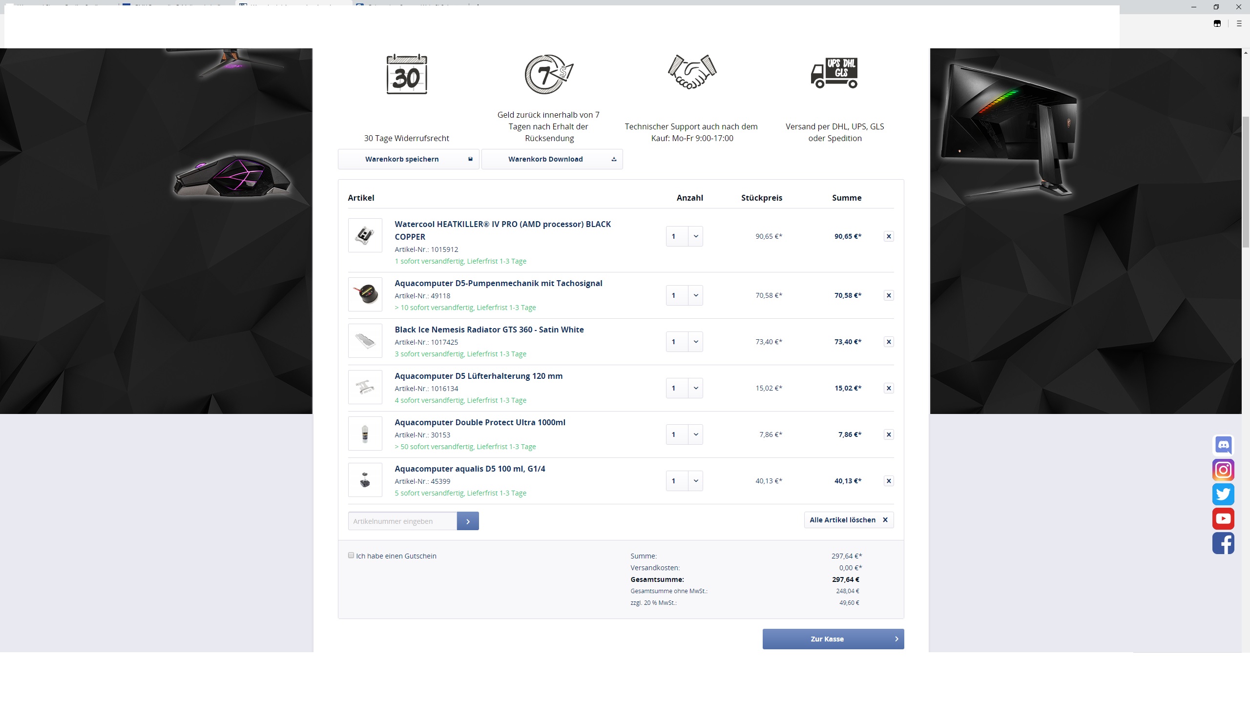

So schauen meine zwei Warenkörbe aus und wenn ich euren Segen habe würde ich das so heute bestellen

Mach mal deine Warenkörbe öffentlich, die Links gehen alle nicht.
So schaut mein Warenkorb bei Aquatuning ausimmortuos schrieb:Natürlich hat Aquatuning keine Barrow, weil sie sonst ihren Alphacool Kram nicht an den Mann bringen.
1 Watercool Heatkiller IV Pro AMD Black Copper (18035)
1 Alphacool Eiszapfen 2 Wege Kugelhahn 10mm, chrome (17141)
2 Alphacool Eiszapfen 90° L-Winkeladapter kurz 1/4", verchromt (17249)
2 Alphacool Eiszapfen 45° Winkeladapter 1/4", verchromt (17247)
1 Alphacool Eiszapfen Y-Adapter 3x G1/4, schwarz (17400)
1 Alphacool Eiszapfen Schlauchanschluss 1/4" auf 16/10mm, 6er-Pack verchromt (17235)
1 Alphacool Eiszapfen Verschlussschraube 1/4", verchromt (17253)
2 Masterkleer Schlauch ultra klar, 1m, 16/10mm (1012439)
1 Aqua Computer Aqualis D5 100ml mit Nanobeschichtung (34080)
1 Aqua Computer Pumpenmodul D5 mit Tachosignal
1 Hardware Labs Black Ice Nemesis 360GTS
1 Aqua Computer D5 Lüfterhalterung 120mm für aqualis D5 (41124)
1 Aquatuning Spritzflasche 500ml (32060)
1 Aqua Computer Double Protect Ultra 1000ml (53113)

Schau dir mal das an:
1x Alphacool Eiszapfen Y-Adapter 3x G1/4, schwarz (17400)
Der ist schwarz der rest vom System ist Chrom. Ist das gewollt?

Ich habe den Radiator in schwarz genommen weil es den in weiß bei Geizhals nicht gibt. Bei Aquatuning habe ich den selben in weiß im Warenkorb.
Danke das du mich darauf aufmerksam gemacht hast, nein ist nicht gewollt

Hat er doch. Der Aqualis D5 ist eine Kombivariante.Cool Master schrieb:Ich würde wie gesagt eine Pumpe/AGB Kombi kaufen statt die zwei Teile separat.
Ich verstehe ehrlich gesagt nicht, warum du die ALC Teile kaufen willst, wenn die qualitativ besseren Barrows bei Watercool günstiger sind.Valdasaar schrieb:1 Alphacool Eiszapfen 2 Wege Kugelhahn 10mm, chrome (17141)

Masterkleer ist schon seit Jahren Müll mit extrem vielen Weichmachern, definitiv nicht kaufen.Valdasaar schrieb:
Wenn es unbedingt klarer Schlauch sein muss, dann den Mayhems Ultra, gibts auch bei Watercool, sonst EPDM, Norprene oder ZMT ohne Weichmacher.
Du willst ernsthaft 4€ für eine Spritzflasche zahlen?Valdasaar schrieb:
Ich würde einfach einen kleinen Trichter zum Befüllen nehmen, sowas sollte man ja daheim haben, 4€ für das Teil sind Wucher.
Valdasaar schrieb:Ich habe den D5 100ml genommen weil der D5 150ml momentan nicht lieferbar ist bzw. der Versand sehr lange dauern würde.
Die Nanobeschichtung ist MarketingBS, ich würde eher gleich den normalen 100er nehmen: Aqualis D5 100Valdasaar schrieb:
