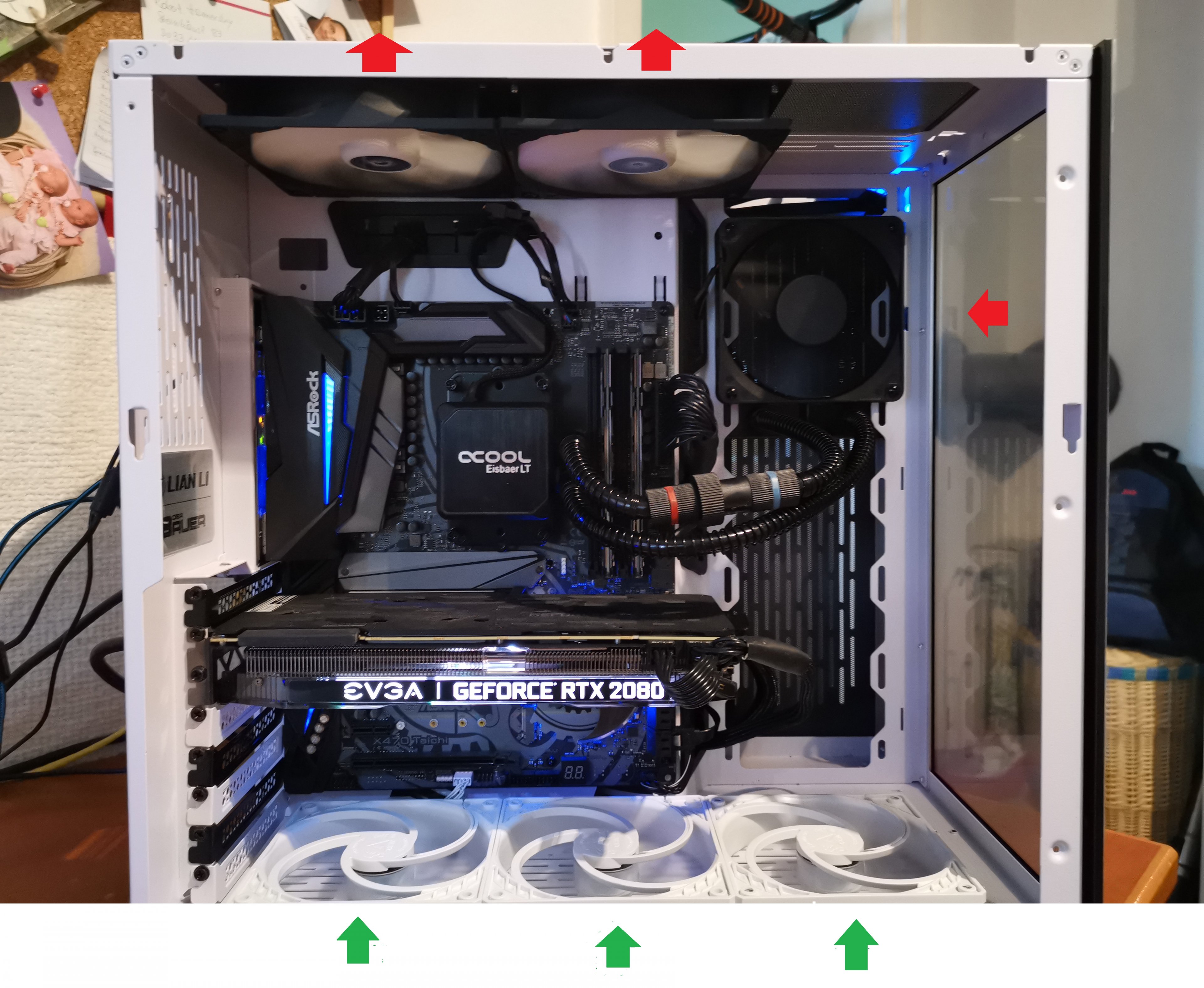

Habe noch Fragen wegen der Montage.....
Sollen die Lüfter am Radi so montiert werden das die raus oder reinblasen,und hinten oder vorne?
Ich habe mir überlegt,das ich den einen Lüfter am Boden entferne und das dann da der AGB hinkommt,nur habe ich dann nur mehr zwei Lüfter die die das Gehäuse mit Frischluft versorgen.
Den Radi würde ich gerne seitlich also neben dem Mainboard montieren.
Ich würde mehr Lüfter reinpusten lassen als raus. Damit entsteht ein "Überdruck" im Gehäuse und du hast weniger Staub drin. Ich hatte in meinem alten Gehäuse und meinem Threadripper 2x360mm und 1x240mm Radiatoren ergo 8 Lüfter die rein gepustet haben und einer (140mm) der raus gepustet hat. Nach 2 1/2 Jahren bin ich kurz einmal mit einem kleinen Besen über die Lüfter und Raditaoren und sie waren sauber.
Den AGB kannst du auch an einen Lüfter dran machen, das spielt für den Lüfter keine echte Rolle und die Pumpe wird noch etwas von außen gekühlt.
Die Radi Lüfter also auch reinpusten lassen?
Wäre es dann nicht besser, ich montiere die Lüfter hinter dem Radi?
Das spielt in dem Fall keine Rolle. Frischluft sagt eigentlich nur aus, dass die Luft von außerhalb des Gehäuses angesaugt wird. Aber es kann durchaus Sinn machen die Lüfter hinter den Radiatoren zu montieren (Pull). Dann kann man unter anderem die Radiatoren von vorne recht einfach von Staub befreien.
Habe mir gedacht das das für das reinpusten besser wäre, wenn zwischen Lüfter und Gehäuse Seitenwand nix im weg wäre.
