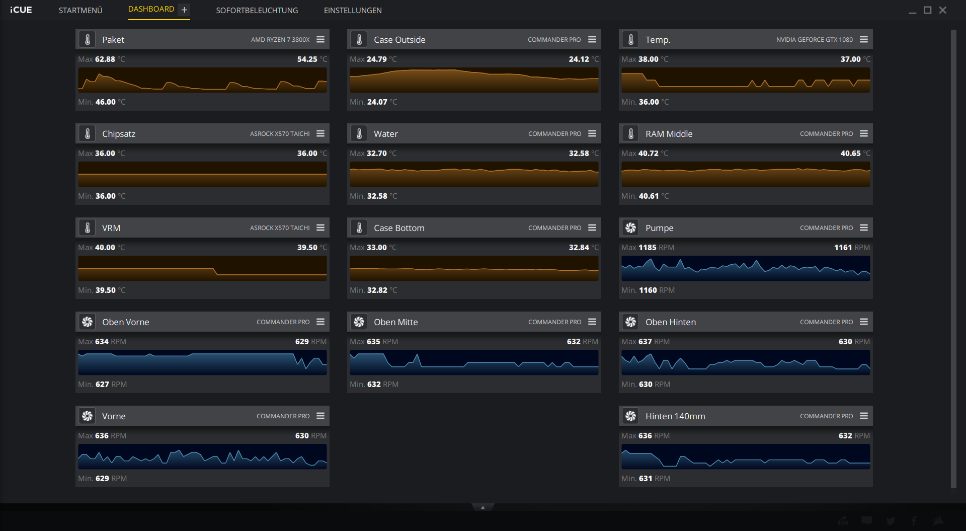

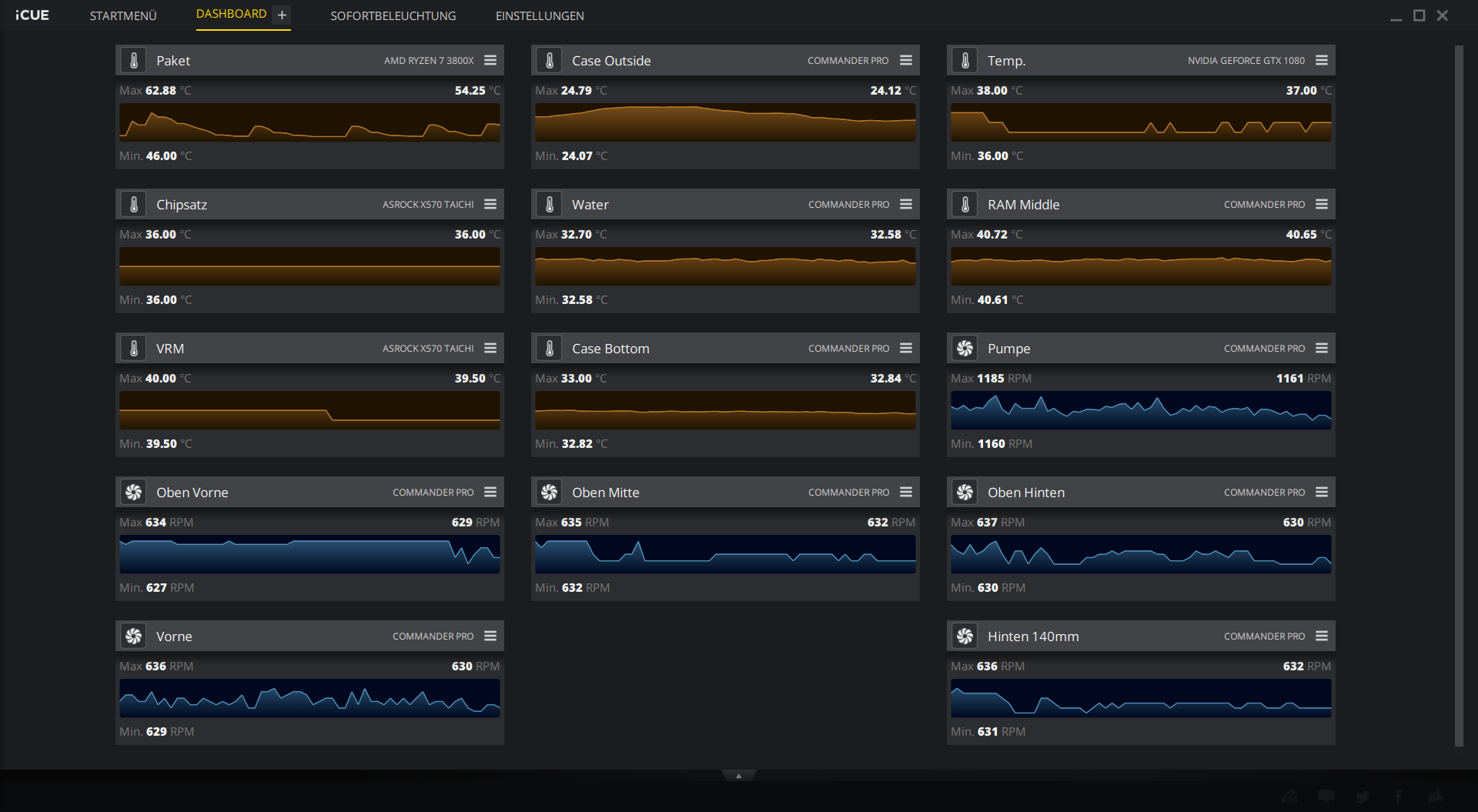

Das sieht vom Prinzip genau so in iCue aus. Hier mal mein Dashboard in iCue:
Ich könnte auch noch Spannung einfügen als Quelle einfügen aber ich wüsste nicht warum. Des Weiteren kann man in iCue auch RGB steuern und kann Bedingungen setzen. Zum Beispiel wenn Wasser-Temperatur 45°C alle LEDs auf rot schalten und Lüfter und Pumpe auf 100% drehen dazu könnte ich noch einstellen, dass der PC herunterfahren werden soll oder ein Programm gestartet wird.

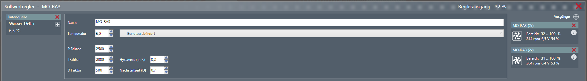

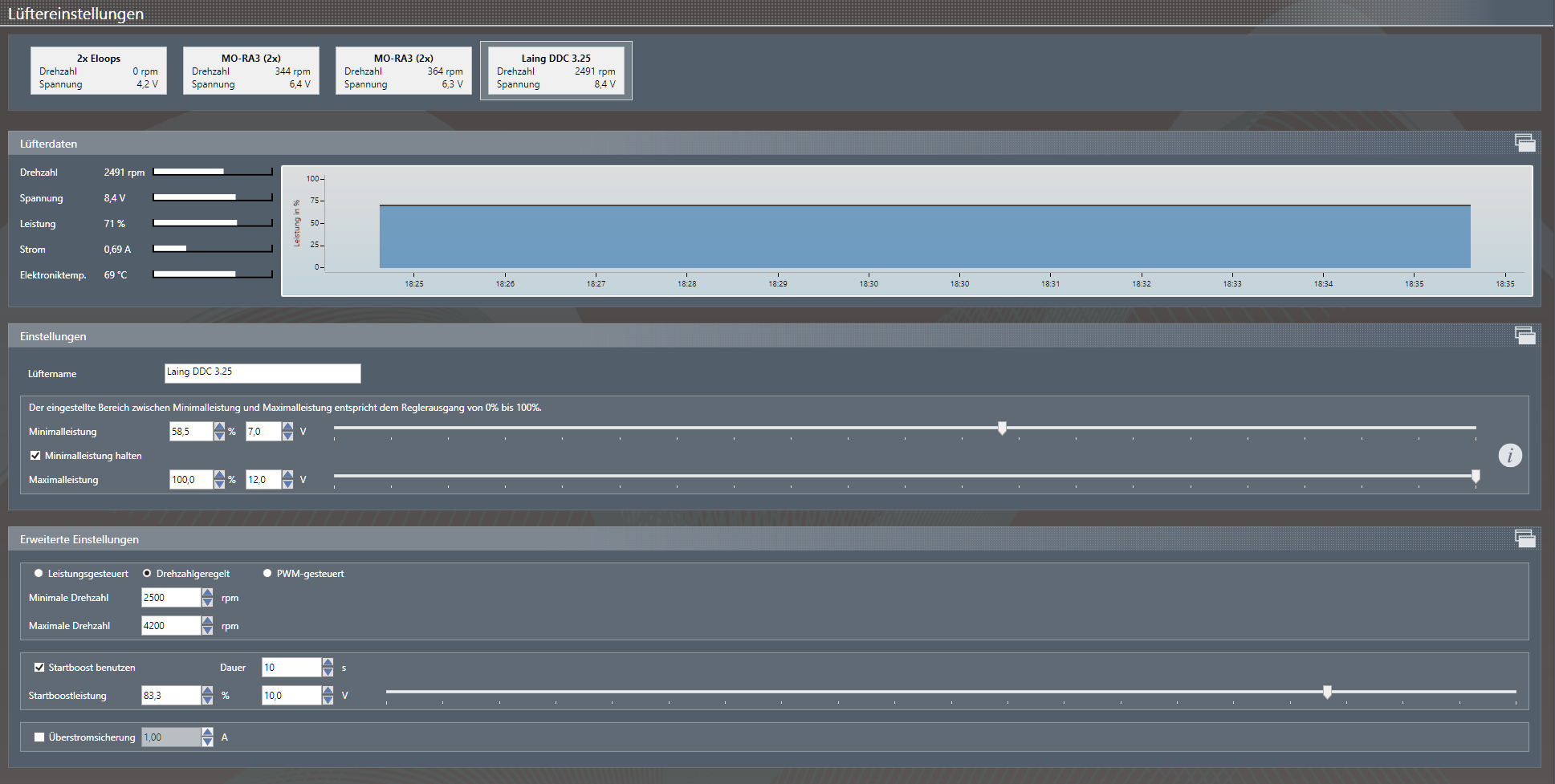

@Cool Master Bei mir ist der individuelle Startboost recht wichtig:
Die DDC braucht zum Anlaufen einen recht langen Startboost, bevor sie dann gedrosselt weiter laufen kann.
Meine 180er Lüfter brauchen ebenso etwa 2 Sekunden lang 7V, damit sie leise anlaufen und können dann auf bis zu 3,7V runtergeregelt werden. Da ich normalerweise mit meinem MORA komplett passiv bin (Surfen, Arbeiten, etc. abseits vom Zocken), werden die Lüfter also nur selten zugeschalten, müssen aber entsprechend öfter andrehen (nicht nur beim Systemstart).
Die Delta-Regelung ist für meine Zwecke ebenso ideal: Meine Wakü schafft beim verbrauchsintensivsten Szenario etwa 6 Grad Delta Wasser-Raum bei 400 rpm (für mich die Lautstärke-Grenze). Ein Sollwert mit fixer Wassertemperatur funktioniert gut, solange der Raum konstant bleibt. In den letzten Tagen schwankt die Raumtemperatur allerdings sehr stark - mit der Delta-Regelung hat man das Problem nicht, dass man je nach Jahreszeit den Sollwert verändern muss ;)

Was ich aber wirklich zu schätzen gelernt habe, ist die Drehzahlregelung für meine Pumpe:
Meine DDC hat bei konstanter Spannung nicht immer die gleiche Drehzahl - diese ist Wassertemperatur und auch Zeitabhängig (irgendwie auch je nach Lust und Laune - ist halt schon über die 10 Jahre alt die Gute). Mit der Drehzahlregelung passt der AE die Spannung sehr schnell und sehr fein an um die Pumpe auf mit ~25 rpm Toleranz auf dem Level zu halten (sehr wichtig für eine angenehme Geräuschkulisse!). Ebenso startet er die Pumpe direkt neu, wenn er 0 rpm erkennt aufgrund der entsprechenden Spannungserhöhung. War recht praktisch, als ich die Pumpe am äußersten minimalen Limit betrieben habe um mit dem Aqualis minimale Geräuschkulisse zu haben. Dabei ist die Pumpe alle paar Tage mal einfach aus gegangen (mit normaler Spannungssteuerung hat der AE sie allerdings nicht neugestartet!).
