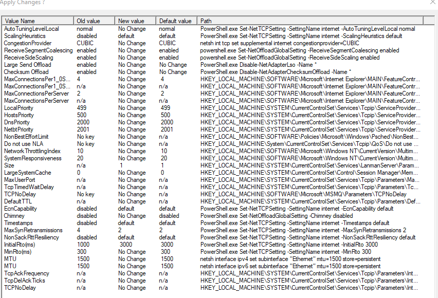

Danke, hat genau nix gebracht, bleibt bei den 550-590MBit/s
Ist Win10 zu doof ab Werk eine 1GBit Verbindung ins Internet zu realisieren? sprich nur im LAN gehen 1GBit oder was soll das Tool bringen?
Hier die Änderungen:
fast überall "no Change"

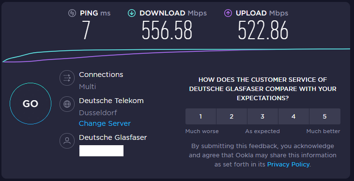

Nr.1 wie immer, 550MBit/s.
Nr.2 ebenfalls.

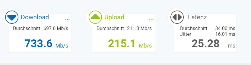

Nr.3 zu einem Server nach Frankreich, ui 733 - noch nie gesehen. Dafür der Upload lahm.

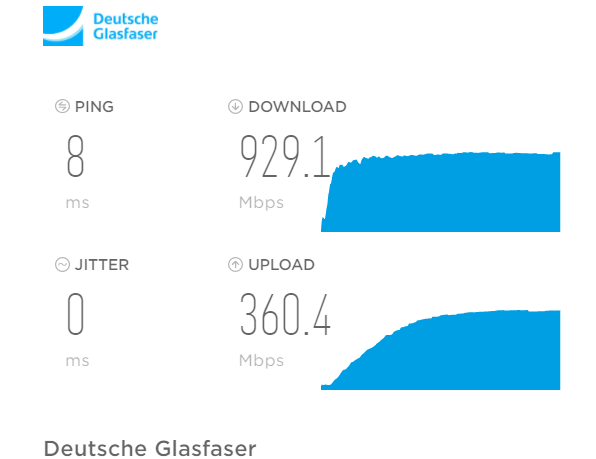

Dann noch mal den Speedtest der DG ausprobiert und siehe da 930 geknackt.

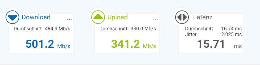

Gestern noch mal per Laptop gestestet, wieder beim DG Speedtest >900MBit/s, zum französichen nperf Server wieder >700MBit/s. Mehrmals probiert.

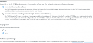

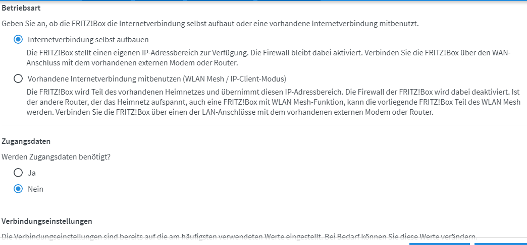

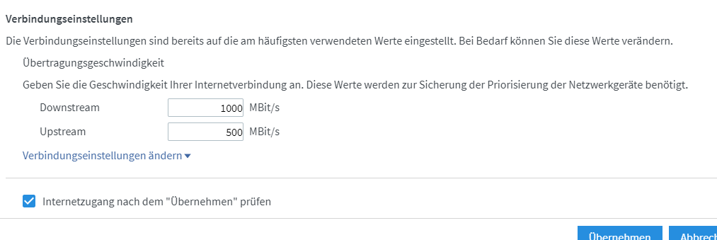

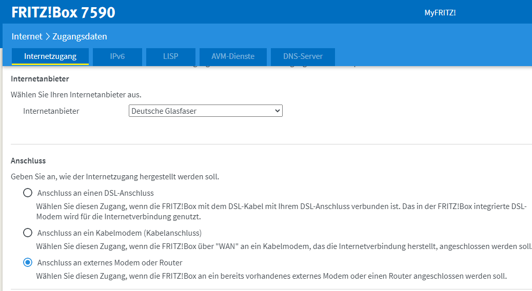

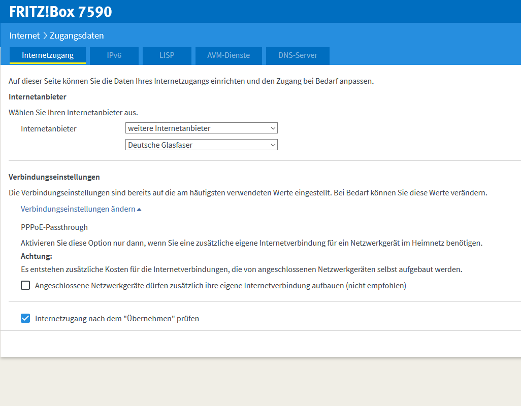

Beide die gleiche Firmware (7.25) aber komischerweise hat die neue FB ganz andere Einstellungen unter:
wie man sieht kann man hier gar nichts mehr einstellen.
Bei der alten FB konnte man die Geschwindigkeit (Down/Up) einstellen, Zugangsdaten werden benötigt ja/nein, eine erwartete MAC Adresse für den ISP, Zugang über vorhandenes Modem oder Kabelmodem, VLAN ID uvm.
Ich verstehe es nicht.
Bei der alten FB waren vor 7,2x zig Laborfirmwares drauf und sie ist schon ein paar Jahre älter.
Kann sich das Jemand erklären ?
Gibt es bei der 7590 unterschiedliche 7590er Modelle ??
P.S. ja erweiterte Ansicht ist bei beiden an.

1-3 alte 7590
doch habe hier 2x 7590 und 2x 7390
hab an AVM geschrieben ob die mir das erklären können.
Habe die alte 7590 anschließend Werksresettet und ich meine die sieht nun auch so aus wie die neue FB.
Ob sie jetzt die 950MBit schafft habe ich nicht ausprobiert (wegen der nervigen Wartezeit von 1h)

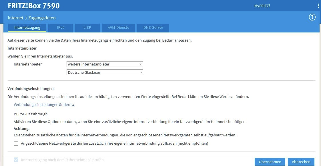

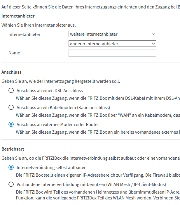

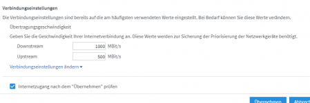

Nimm mal bei der neuen Fritz!Box bei „weitere Internetanbieter“ nicht „ Deutsche Glasfaser“ sondern „anderer Anbieter“ dann müssten auch dort dieselben Einstellungen zur Verfügung stehen und gib mal statt 1000/500 mal 2000/1000 ein und teste es erneut. Ich hatte mal in einem anderen Forum ein Beitrag gelesen wo jemand ähnliche Probleme hatte und man ihm diesen Vorschlag gemacht hat höhere Geschwindigkeiten einzustellen statt der tatsächlichen.
Reaktionen: Avenger84
Du hast recht:
da sind sie wieder
weil ich dort einen Namen eingetragen hatte (Deutsche Glasfaser) sah es so aus.
Werde die "alte" FB irgendwann noch mal probieren..

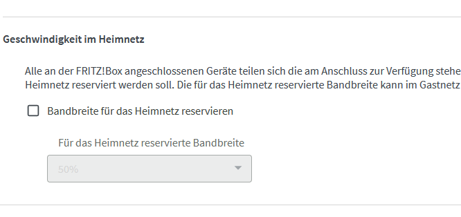

Update
ich glaube ich habe des Rätsels Lösung nun gefunden:
Sobald man Bandbreite für das Heimnetz reservieren aktiviert, wird auf 500-600MBit gedrosselt für das Heimnetzwerk !
Ich hatte hier 90% für das Heimnetz reservieren eingestellt.
Was eine Müllfunkion.
Reaktionen: Qyxes und Engaged
vielen Dank für Ihre Geduld. Ich habe jetzt Rückmeldung bekommen.
Das Verhalten ist aktuell erwartungskonform und sollte jedoch nur an sehr schnellen Internetzugängen bemerkbar sein.
Die Funktion 'Bandbreite für das Heimnetz reservieren' aktiviert das sogenannte Ingress-Shaping. Ingress-Shaping schließt (aktuell und bislang) die Hardware-Beschleunigung aus.
Daher ist der Internettraffic mit dieser Einstellung nicht mehr Hardware beschleunigt und dementsprechend langsamer.
Freundliche Grüße aus Berlin
xxx (AVM Support)
Reaktionen: Qyxes, Engaged und 0-8-15 User
OK habe zwar kein so schnellen Zugang, aber habe die Reservierung direkt Mal deaktiviert, mit hardwarebeschleunigung ist das Gerät doch allgemein besser unterwegs oder?
