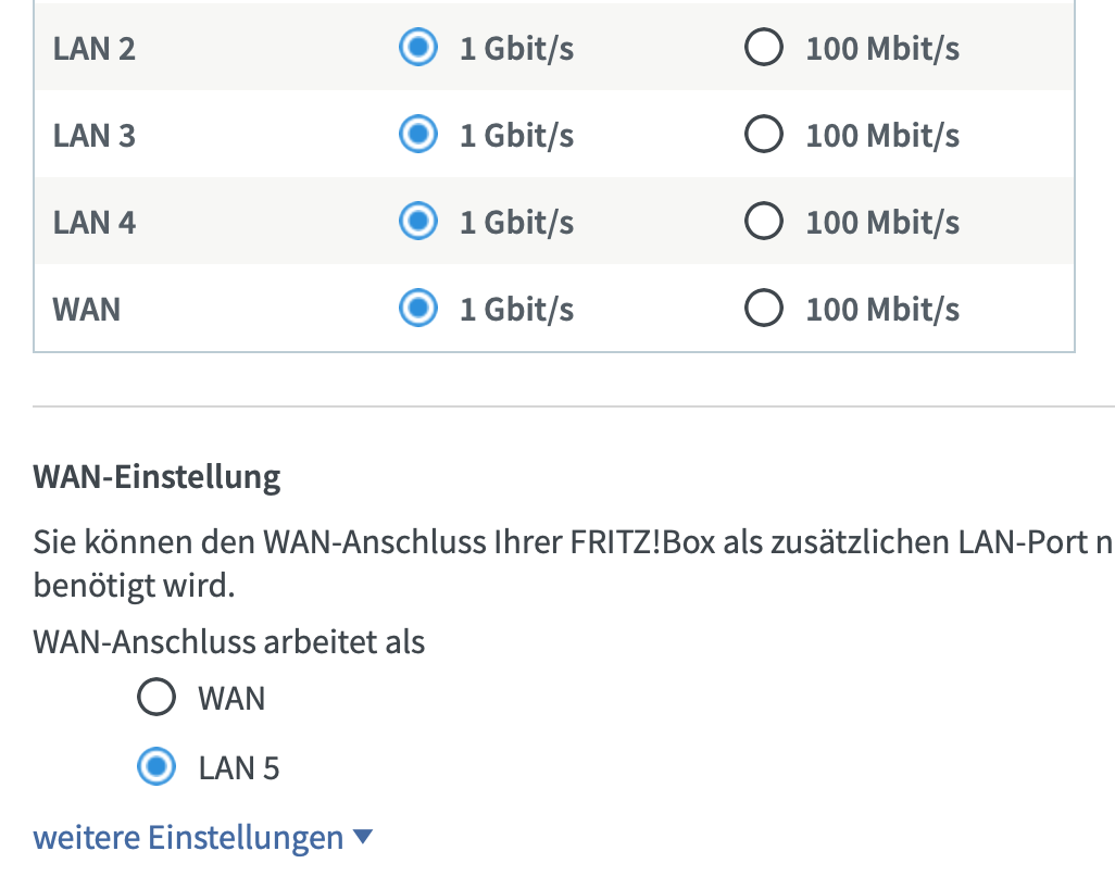

Hast du die 7590 von der Deutschen Glasfaser bekommen? Oder deine eigene?
Im Screenshot steht "LAN 1" und du hast an WAN (bei meiner FritzBox = LAN 5) angeschlossen.
Kann das sein, oder bin ich grad auf dem falschen Dampfer ?

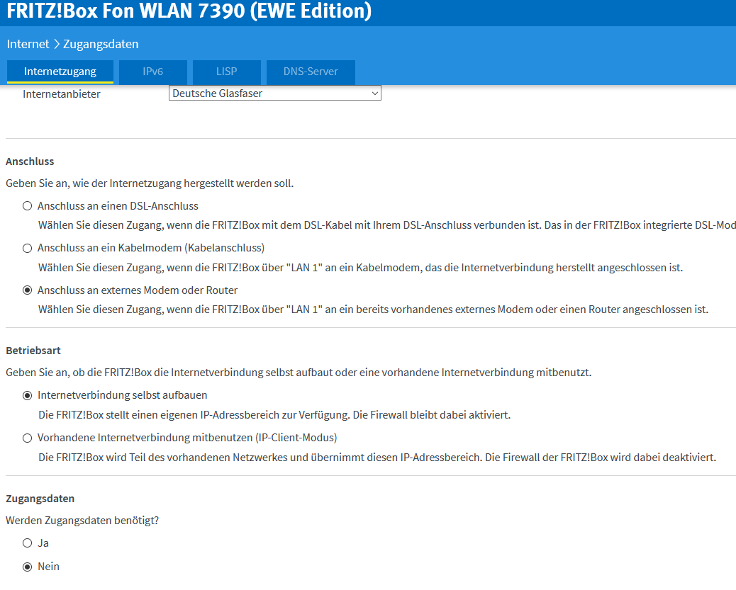

Hast du auch in "LAN1" angesteckt so wies es im Screenshot steht?
Reaktionen: bart0rn
der Screenshot ist von der 7390 ! wo es funktioniert.

Wenn man die Einstellung wählt "Anschluss an ein externes Modem" müsste man logischerweise auch die Einstellung " Vorhandene internetverbindung mitbenutzen (ip-client Modus) " auswählen, da ja das externe Modem die Internetverbindung aufbaut.
So klingt es jedenfalls logisch !
