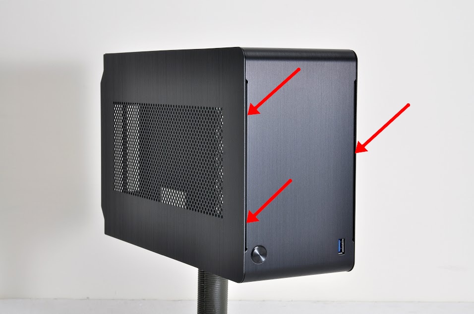

Gerade im letzten Foto von dir ist mir noch einmal aufgefallen, dass links und rechts das Frontpanel nicht ganz bündig mit den Seitenteilen abschließt. Wahrscheinlich wegen der Biegung in diesem Bereich. Stellt sich die Frage, ob LianLi als großer Hersteller das nicht noch ein bischen besser hinkriegen kann (indem man die Biegung ein paar Millimeter später ausführt)?
Das liegt daran, dass die Seitenteile mittels der Lian Li Pushpin Technologie angebracht werden. In den Clips haben die Pins immer etwas Spiel. Daher kann es sein, wenn man die Seitenteile nach dem Aufstecken nicht etwas justiert, dass sie an einer Seite minimal Abstehen, dann muss man einfach etwas nachjustieren. Von dem Problem sind fast alle LianLi Gehäuse deren Seitenteile nicht verschraubt sind betroffen. Ich mache ein paar ordentliche Fotos, wenn das Gehäuse bei mir ist.
Reden wir von der gleichen Lücke? Ich hab die entsprechenden Stellen nochmal markiert. Meiner Meinung nach wird das Anpressen der Seitenteile diese Lücke nicht schließen, oder?
Vielleicht hast du recht, ich muss das mal bei LianLi nachfragen. Es kann sein, dass dies nur durch den Schatten so schein.
Das sieht, wie bigdaniel es schon geschrieben hat, eher nach dem Schatten aus.
Wenn man sich hier, Seite 22, Post #423, mal die Bilder der Voder- und Unterseite anschaut,
sieht man das noch einmal deutlicher, es scheint alles Plan anzulegen doch ist ein deutlicher
Schatten zu sehen.
Ich denke mit einem kleineren Biegeradius bekommt man hier das beste Ergebnis.
Bei dem 1,5mm Alublech sollte es hier auch keine Probleme bzgl. Rissen geben und man kann
einen entsprechend kleinen Radius wählen.
Wobei mich das nicht stören würde, das sieht nur bei entsprechender Belichtung "unschön" aus ;).

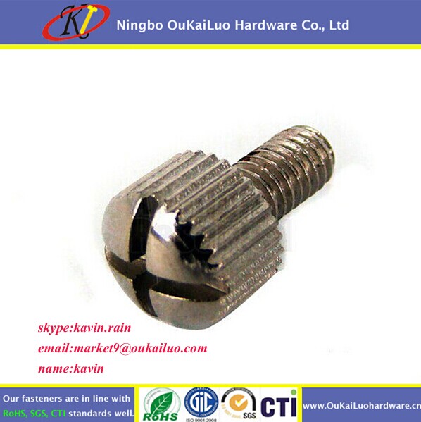

Wie wäre es wenn du die Lasche mit so schrauben befestigst, zum bessern lösen ohne Schruabenzieher. Oder wird das wegen der Höhe der schraube nicht möglich sein?
korrekt ;)
