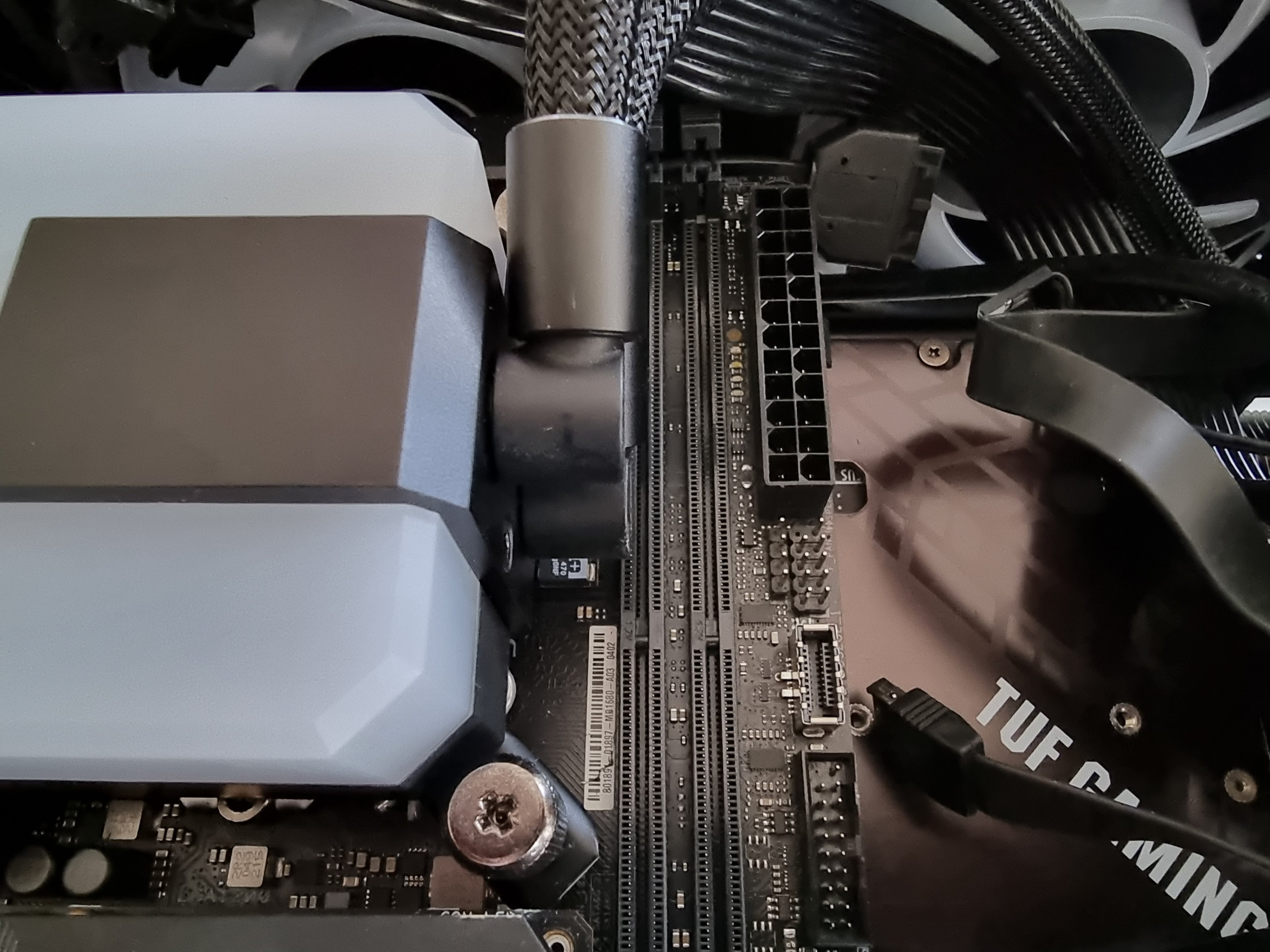

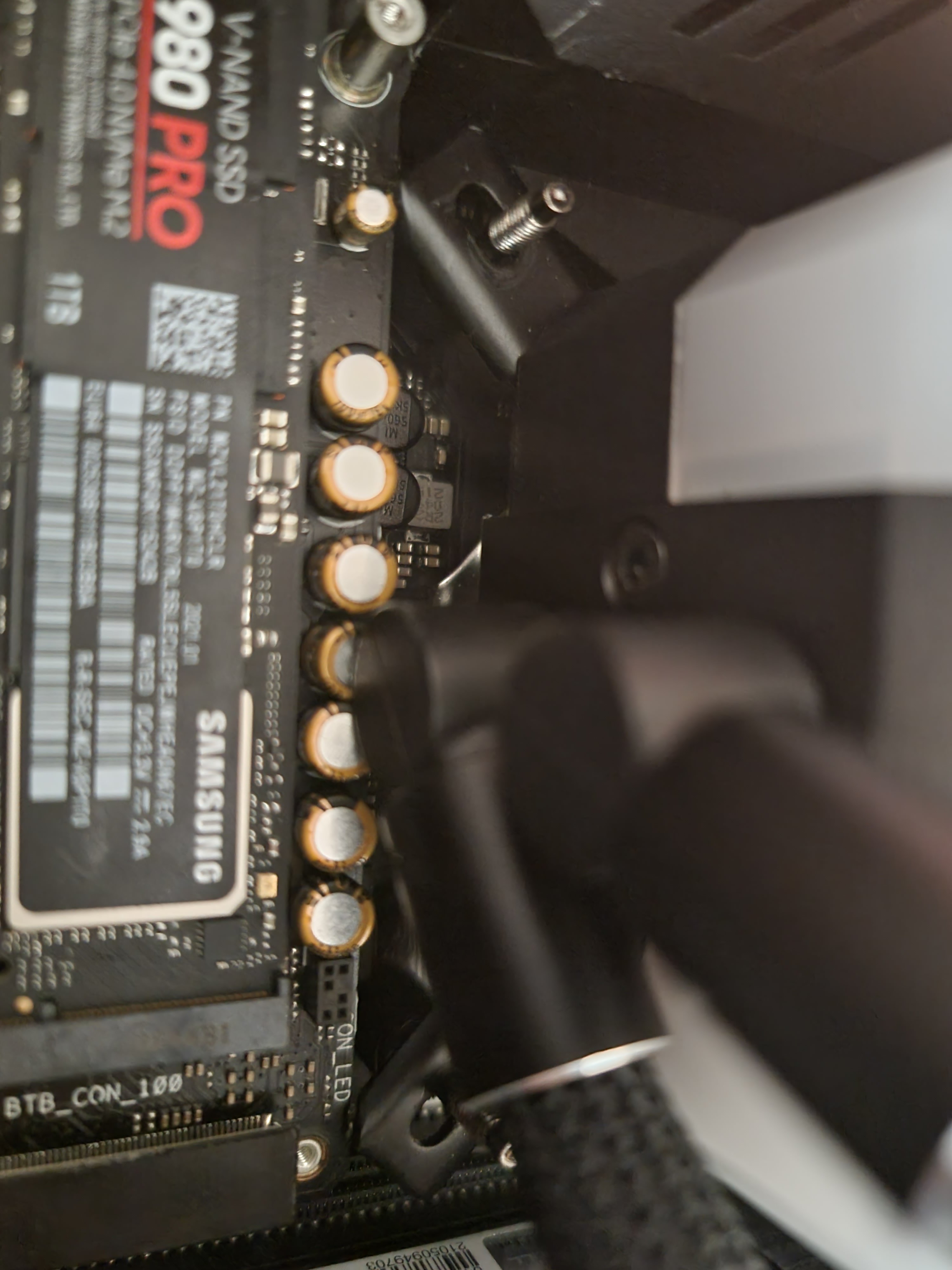

Hallo Zusammen,
hat hier jemand ein ASUS ROG Strix Z590-i in dem Gehäuse und kann mir eine passende AIO dafür empfehlen?
Ich habe eine EKWB 240 die passt leider nicht so das man beide RAM Slots nutzen kann. Auch in keine andere Richtung.

Kling vielleicht etwas naiv so aus der Ferne, aber warum setzt du den Kühler nicht um 180 Grad gedreht drauf?
Oh mist.
Du wirst sicherlich auch gegoogelt haben und die selben unerfreulichen Threads bei Reddit und Co. gelesen haben wie ich, nehme ich an.
Bist du notfalls bei der AIO noch im Widerrufszeitraum?
Ja die Kompatibilität ist echt Mist. Die AIO wird man schon wieder los aber erstmal eine passende Neue finden :). Hast du etwas gefunden?
