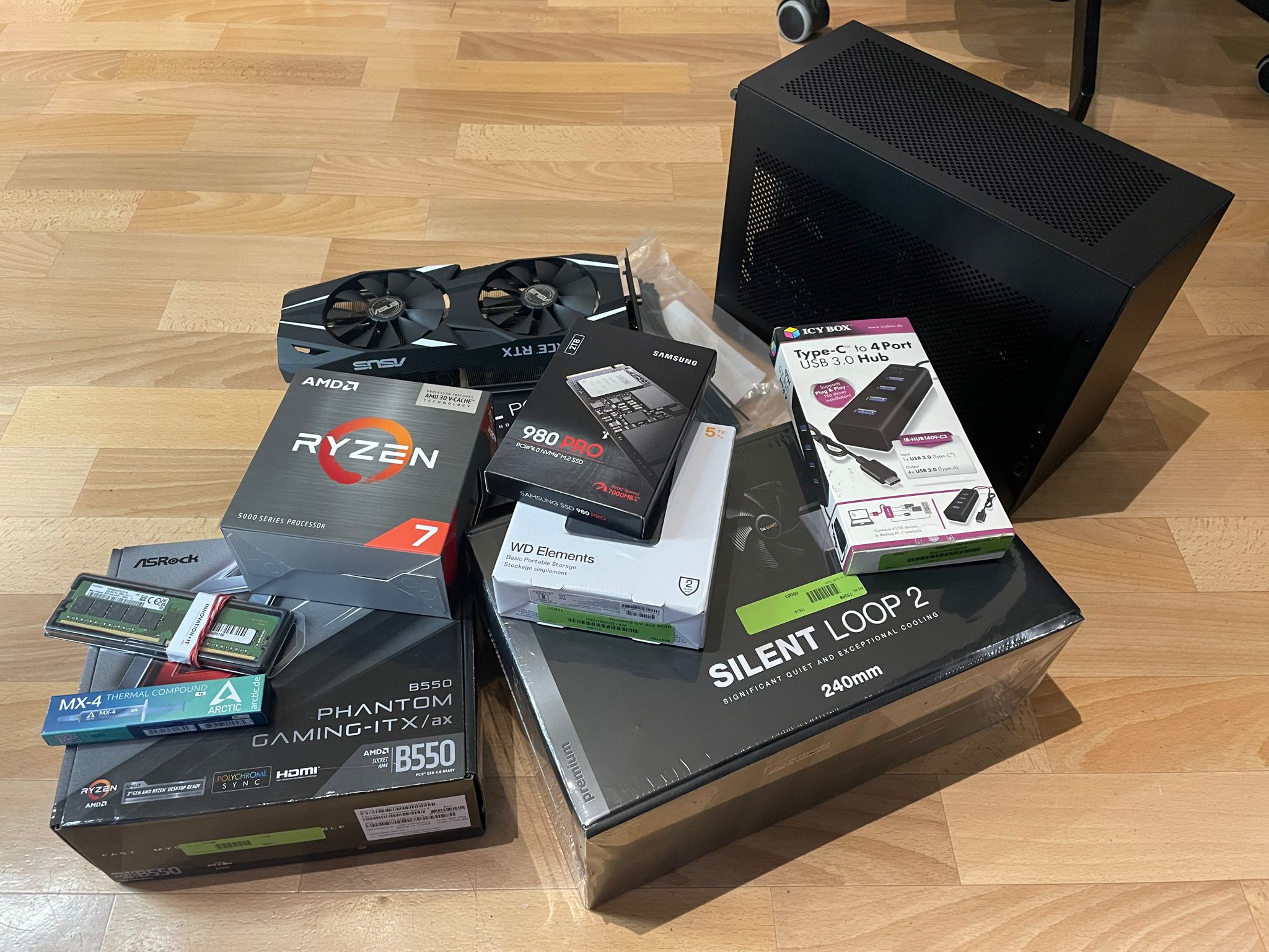

So habe es nun doch endlich mal geschafft meine Hardware für das A4-H20 Case zu bestellen, was seit April bei mir rumliegt. Ist mein erster eigener Custom Build PC für mich seit 13 Jahren 🙈. Die PSU meiner alten HP Z620 Workstation hat jetzt aber komplett versagt und meine alte 980 Ti GPU geschossen. Versand der Komponenten hat jetzt 2 Wochen bei Mindfactory gedauert und ist heute endlich gekommen 🤣
Bestellt hatte ich:
1x AMD Ryzen 7 5800X3D, 8C/16T, 3.40-4.50GHz, boxed ohne Kühler
1x Arctic MX-4, 2019 Edition, 4g
1x ASRock B550 Phantom Gaming-ITX/ax
1x Samsung NVMe 2TB SSD 980 Pro, M.2
1x Samsung DIMM 32GB, DDR4-3200, CL22-22-22, ECC
1x be quiet! Silent Loop 2 240mm
1x be quiet! SFX-L Power 600W SFX-L 3.3
1 x 5TB WD Elements Portable USB3.0 2.5"
1 x Icy Box 4-Port USB 3.0 Hub, Type-C
1x ASUS RTX 2070 SUPER (schon vorhanden, Leihgabe)

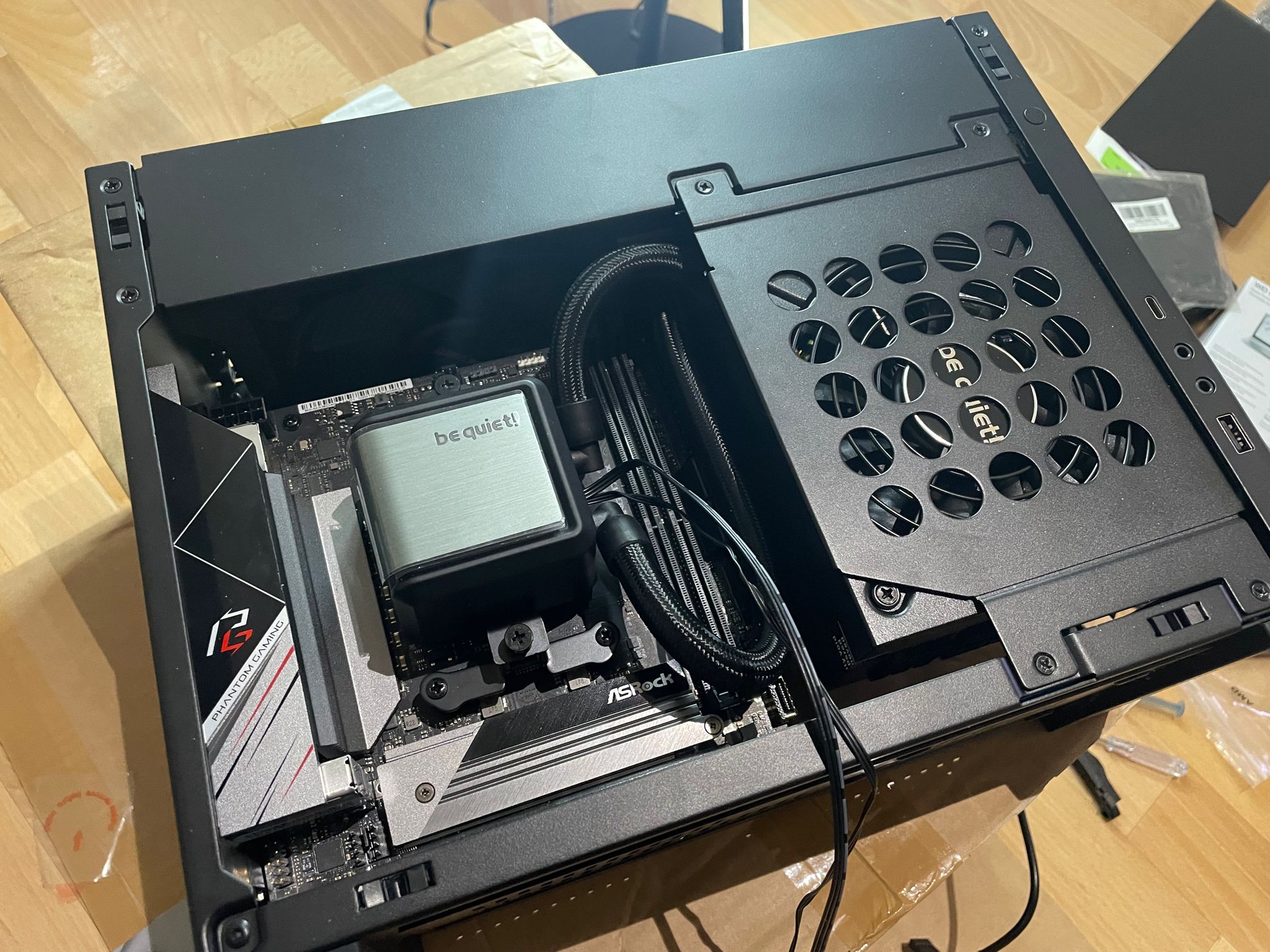

Hab nicht mehr viel geschafft heute, die Verkabelung, vor allem die Wasserkühlung mit den sehr starren unflexiblen Leitungen ist einfach furchtbar in dem kleinen Gehäuse. das wusste ich aber schon vorher. Die Stelle oben rechts am Mainboard, wo die zwei Leitungen der Wasserkühlung an dem Kaltgerätestecker der PSU vorbei müssen, ist aber einfach zu klein.
Bei der SFX-L be quiet! PSU liegt der Kaltgeräteeinbaustecker (C14) nämlich nicht längs wie im Manual abgebildet, sonder quer und damit passt der interne C13 Stecker vom A4-H20 Case nicht mehr richtig, weil das Kabel dann nach rechts Richtung Aussenwand rausgeht. Nicht nach links. Das führt dazu das der "Flow" der Leitungen aus dem Manual nicht mehr stimmt und es an der Stelle sehr sehr sehr eng wird.
Was mich auch ein bisschen irritiert ist der Kabelbaum innerhalb des Gehäuses. Viele Anschlüsse von dem ASRock B550 Phantom Gaming-ITX/ax sind nur oben am Mainboard in der Nähe der Lüfter der AIO Wasserkühlung. Vor allem RGB/ARGB/CPU FAN. Unterhalb der Lüfter der AIO Wasserkühlung ist allerdings kein weiteres Schutzgitter, was Kabel verhindert die in die Lüfter geraden könnten. Auch die Leitungen der AIO Wasserkühlung laufen da entlang und sind nur wenig flexibel bzw. eher starr.
Die Pumpe der be quiet! Silent Loop 2 240mm AIO Wasserkühlung, die direkt auf dem CPU montiert wird, passt auch gerade so in das Case mit montierten Mainboard. Ich glaube sogar die drückt den seitlichen Deckel etwas nach außen, gefühlt um 1-2 mm.
Morgen werde ich an dem A4-H20 Case weiterbasteln und wieder berichten. Gibt noch viele Kabel zu verlegen 😆

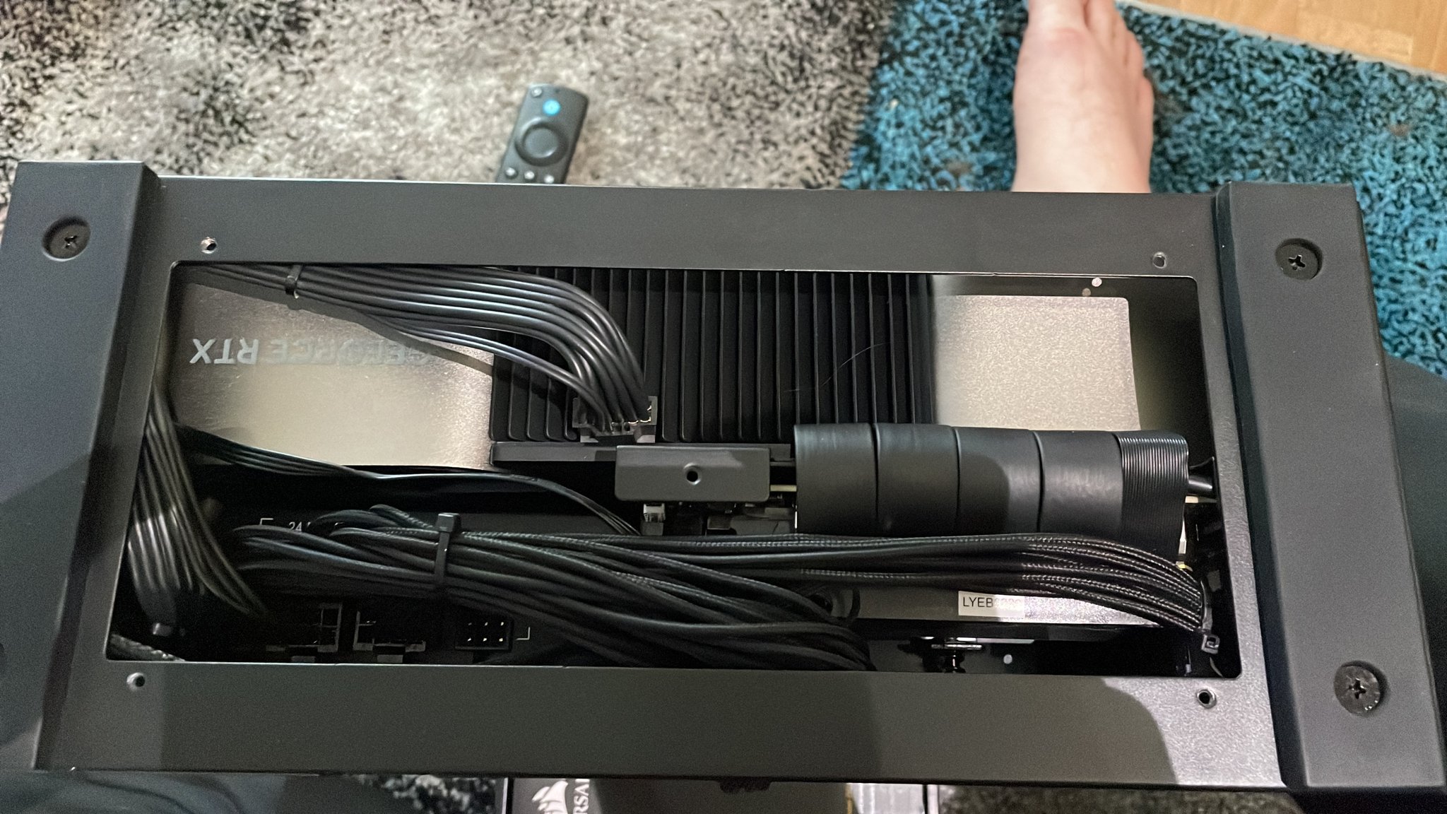

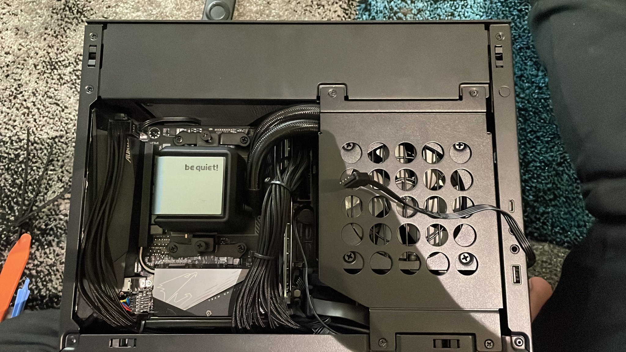

Sooo... nachdem mein eigentlich angedachter Build mal komplett in sehr viel Ärger wegen dem defekt gelieferten be quiet! Netzteil ausgeartet ist (siehe https://www.computerbase.de/forum/threads/pc-des-grauens.2114211/) und einige teure Komponenten deswegen drauf gegangen sind, läuft die aktuell verbaute Hardware mittlerweile sehr zufriedenstellend und stabil im A4-H20 Gehäuse.
Aktuell verbaut ist jetzt:
1 x 149,90 € - Lian Li/DAN A4-H20, Gehäuse, schwarz
1 x 366,90 € - CPU - AMD Ryzen 7 5800X3D, 8C/16T, 3.40-4.50GHz, Boxed ohne Kühler
1 x 2,78 € - Arctic MX-4, 2019 Edition
1 x 229,44 € - MB - Gigabyte B550I AORUS Pro AX (Rev 1.0) (Mini-ITX)
1 x 234,00 € - SSD - Samsung NVMe 2TB SSD 980 Pro, M.2
2 x 146,80 € - RAM - Samsung DIMM 32GB, DDR4-3200, CL22-22-22, ECC
1 x 120,93 € - AIO - be quiet! Silent Loop 2, 240mm, Wasserkühlung
1 x 130,90 € - PSU - Corsair SF Series Platinum, SF600, 600W SFX
1 x 8,29 € - 120 mm Lüfter Staubfilter Set (https://www.amazon.de/dp/B083GV7FSQ)
1 x 9,99 € - Adapter intern USB 2.0 auf USB-C (https://www.amazon.de/dp/B0B5G8PPJN)
= 1546,73 €
+ Erweiterung für GPU
1 x 1.399 € - NVIDIA RTX 4080 Founders Edition (Geheimer Link zu NBB
https://www.notebooksbilliger.de/nv...rs+edition+786162?nbb=pn.&nbbct=1002_10#Q0C10
1 x 21,90 € - Corsair Cable 2x 8 Pin PCIe auf 16 Pin 12VHPWR 600W (CP-8920284)
https://www.corsair.com/de/de/Kategorien/Produkte/Zubehör-|-Teile/PC-Komponenten/Netzteile/600 W-PCIe-5-0-12VHPWR-Typ-4-Netzteilkabel/p/CP-8920284
= 1420,90 €
+ Erweiterung für Storage / Schnittstellen
1 x 91,99 € - WD Elements Portable 5TB USB 3.0 2.5"
1 x 15,99 € - Icy Box 4-Port USB 3.0 Hub, Type-C
= 107,98 €
Macht also insgesamt geschmeidige 3075,61 € ohne alle Versandkosten für den kleinen Mini-ITX Build :D

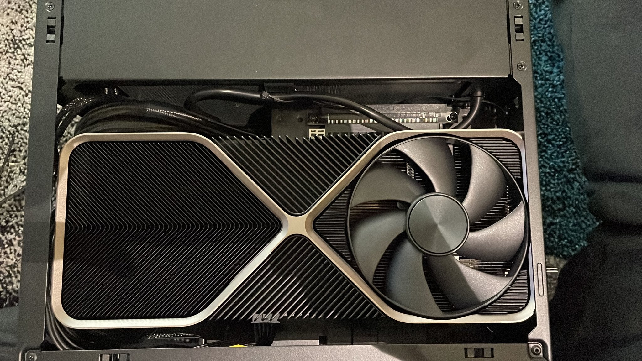

Temperaturen sind bisher alle sehr zufriedenstellend, der AMD Ryzen 5800X3D und die NVIDIA RTX 4080 Founders Edition machen in dem kleinen Gehäuse absolut keine Probleme. Hatte mal bisschen mit RE3, RE Village, Dying Light, Dying Light 2, Jurassic World Evolution 2 und Metro Exodus (Enhanced) die Temperaturen beobachtet.
Die RTX 4080 Founders Edition hat ja zwei Lüfter, einen Richtung Außenseite und einen Richtung innen PSU. Da muss man etwas aufpassen, das keine Kabel in den Lüfter Richtung der PSU geraten. Liegt alles unten auf einer Höhe.
Vorher hatte ich leihweise erst eine ASUS RTX 2070 SUPER, dann eine MSI 5700 XT drin, der Tausch und neue Verkabelung hat fast 2 Stunden innerhalb des kleinen Gehäuses gedauert. Die RTX 4080 Founders Edition ist halt ein riesen Teil... da bleibt kaum Platz übrig. Ärgerlich war dabei vor allem, das es keine Punkte am Gehäuse gibt, an die man Kabel oder die Wasserkühlung mit Kabelbindern festmachen kann. Ist halt alles sehr eng. Wegen dem kleineren Corsair PSU (SFX statt SFX-L von be quiet!) ging das aber unter der PSU ein bisschen besser.
Auch ist mir aufgefallen, das die doch sehr schwere RTX 4080 GPU (um die 2 kg) innerhalb des PCIe Slots immer wieder nach unten aus dem Slot rutscht. Obwohl dieses kleine weiße Teil am PCIe Slot links das wohl verhindern sollte. Hab schon überlegt wie ich die GPU nach unten stabilisieren kann, die drei Schrauben an der Blende hinten reichen nicht aus, die schwere GPU nach hinten gerade zu halten.
Die NVIDIA RTX 4080 Founders Edition (nur 3 Slot, Länge 30.5 cm) ist momentan übrigens die einzige 4080er GPU aktuell am Markt, die überhaupt in das A4-H2O passt. Das dazu passende Corsair 12VHPWR Kabel ist allerdings ziemlich lang (um die 40cm) und sehr sehr starr, die Überlänge ist schwer innerhalb des Gehäuses zu verlegen, ohne die Lötstellen vom Stecker unnötig zu belasten.

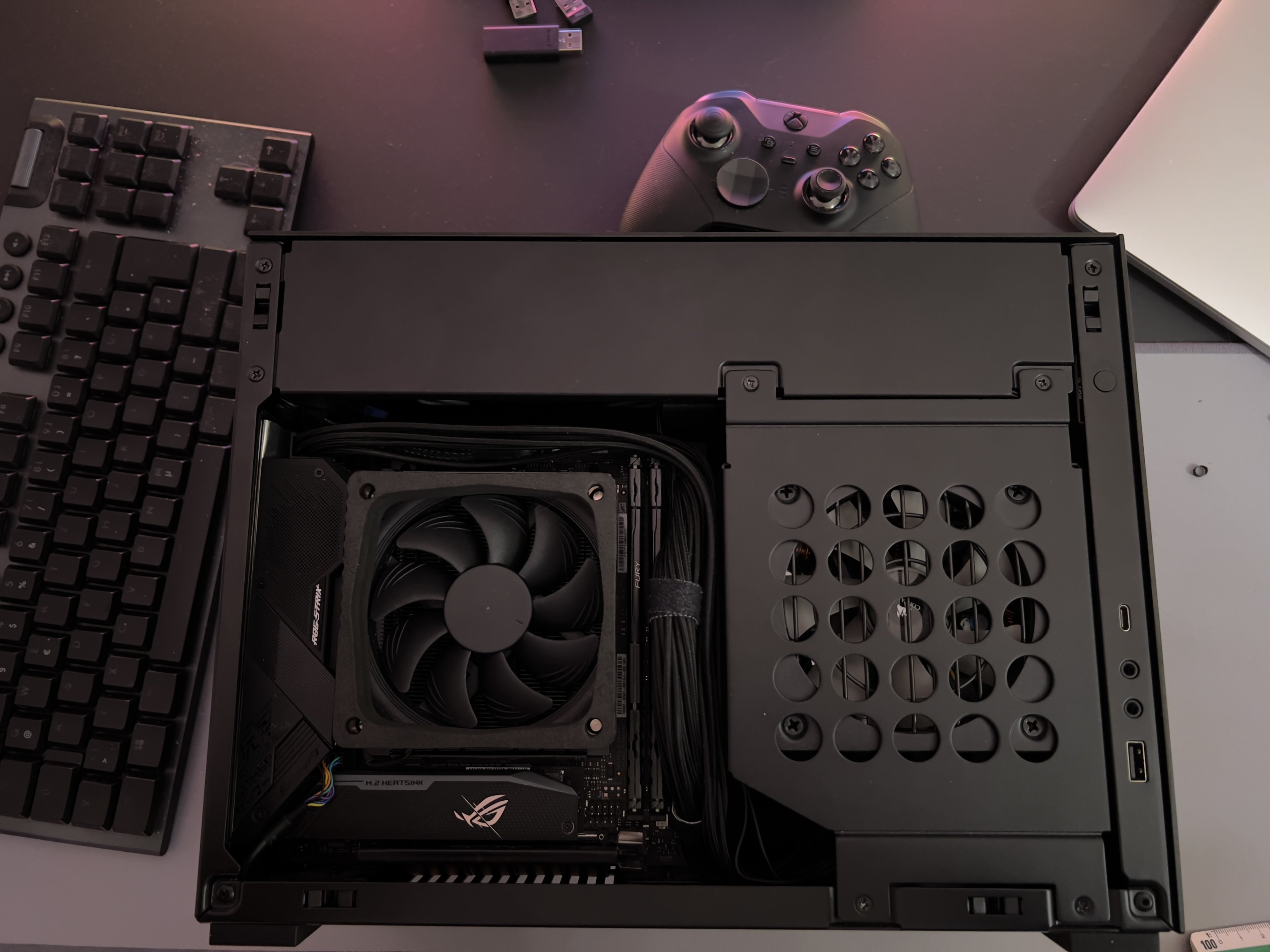

So...
Ich war mal wieder unvernünftig und habe die AIO ausgebaut und mir tatsächlich den NH-L9a besorgt. Inklusive Fan Duct. Den A9x25 habe ich zwar mitbestellt, aber zunächst nicht eingebaut. Habe das halbe Internet studiert und in allen Tests, wo genau diese Kombination getestet wurde, gab es wohl keine wirklichen Veränderungen bei Temperaturen und Lautstärke...
Lass ich mir aber offen.
Ausführlicher werde ich mir das jetzt die nächsten Tage anschauen, aber soweit:
  • ja, natürlich wie die CPU wärmer - in allen möglichen Lastszenarien (Idle, Teillast, Volllast)
  • der Cinebench R23 Single Core Lauf war unauffällig. Er boostet so hoch wie vorher, das Ergebnis ist identisch zu den Runs mit AIO
  • der Cinebench R23 Multi Core Lauf war ebenfalls unauffällig. Der Score ist etwas niedriger, weil der Boost aufgrund der höheren Temperaturen (allerdings weiterhin <70°C) etwas niedriger ist. Hier folgt die Tage aber mal ein 30 Minuten Test
  • kurze Spielsession (30 Minuten) war insofern auch unauffällig, außer, dass die CPU natürlich was wärmer wird.
Ich höre das Ding aber null. Da habe ich die Pumpe der Glacier One eher wahrgenommen. Noctua weiß aber einfach auch, wie Lüfter gehen. Weiß schon, warum ich so von den NF-A12x25 begeistert bin ^^
Ergänzung:
So, 30 Minuten CB23 MC ist auch durch. Ergebnis: Mit ~1.400 rpm habe ich etwa ~78°C Peak und dadurch ~5% Leistungsverlust im Vergleich zur Kühlung mit 240mm AIO. Da lagen die Temperaturen gut 15°C niedriger.
Der Lüfter ist dabei für mich nicht wahrnehmbar und hat rein theoretisch noch Reserven.
Beim Spielen ist letztlich auch aufgefallen: DIe CPU wird nicht wirklich wärmer, als mit der AIO, weil sie jetzt nicht mehr die warme Luft der GPU um die Ohren gepustet bekommt.
Insofern: I'm happy.

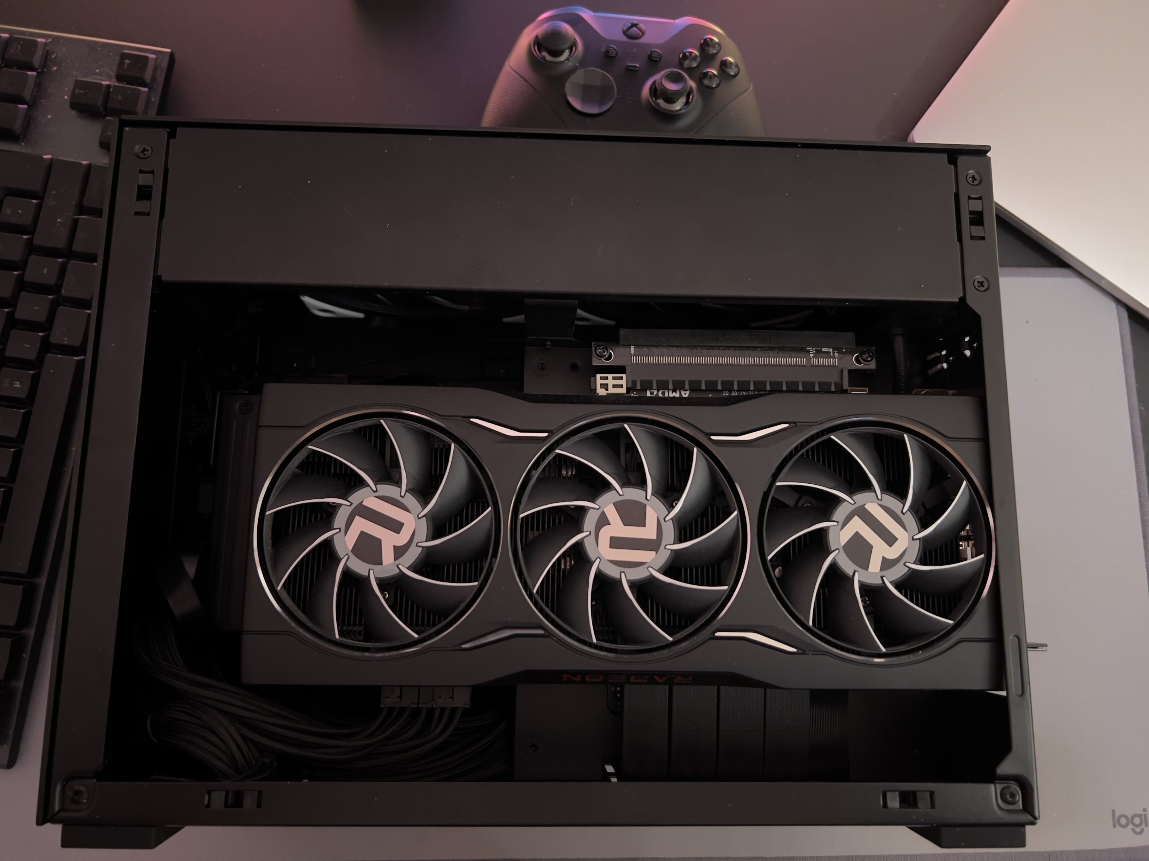

Mal 'ne Frage. Die 6750 XT ist Dual Slot. Aktuell habe ich sie, wie man unschwer erkennen kann, mit den Abstandshalter direkt an das Seitenteil herangeführt.
Bei meiner Recherche zum L9a + 25mm ist mir aufgefallen, dass Lüfter, die den Lüftungslöchern sehr nahkommen, für Luftverwirbelungen führen können, die die Geräuschkulisse anheben.
Hat das schon einmal wer probiert :x?
Das kann ich aus mehreren Versuchen so bestätigen.
Die Frage dabei ist immer, ob es lauter ist, wenn die Lüfter weiter weg sitzen und die Hardware dann wärmer wird, oder ob die Verwirbelungen mit kühler Hardware und dadurch langsamer drehenden Lüftern lauter sind.
Das muss man bei jedem Setup individuell auslooten.
Beim L9a ist es durchaus sinnvoll mithilfe eines Shrouds das beste von beidem zu realisieren (direkte Frischluft, ohne Verwirbelungen durch zu nahe Lüfterblätter an der Außenwand).
Bei der GPU wäre das etwas mehr Bastelarbeit.
Hmm... dann weiß ich ja, was ich die Tage einfach mal ausprobieren werde.
Ich habe derzeit zwar keine Probleme bezüglich der Lautstärke der GPU, weil ich sie durch ein dezentes Untertakten in einem quasi nicht wahrnehmbaren Drehzahlbereich (500-1.000 rpm) bei für das Referenzdesign typischen Temperaturen (80-85°C bzw. 95°C Hot-Spot) gehalten bekomme.
Darüber wird sie für mich schon recht deutlich wahrnehmbar. Frag mich aufgrund der neuen Erfahrungen halt schon, ob ein etwas tieferer Sitz hilft. :)
Wobei mich die rückseitige SSD dann womöglich für komplett verrückt hält, wenn ich ihr die GPU-Rückseite noch näher bringe :D
