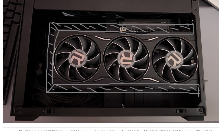

bei mir im DAN A4 rennt die 6700XT im Wattman-Preset "Leise". Den Abstand zur Seite kann ich aber auch nicht erhöhen.
Ihr könntet doch theoretisch die GPU wieder zurücksetzen und einen "Fanduct" vor die Lüfter basteln. Oder zumindest ein Profil, was das direkte Ansaugen aus den warmen Bereichen der Abluft reduziert.
Welche Lüfterdrehzahlen hast du - und ist das nicht eine 6750 XT. Die 6700 XT hatte doch nur zwei Lüfter :D
Preset "Leise" ist bei mir halt ~180 statt ~200 Watt Verbrauch. Mit meinem Underclock bin ich eher bei 130-140 Watt, wenn die volle Leistung benötigt wird.
Und eben bei unter 1.000 rpm statt bei 1500-1700 rpm auf den Lüftern ^^...
also… bei der 6700XT rennen die Lüfter unter ‚leise‘ mit ca 1430, bei 174W (2360MHz, 86°c Edge, 97°c Hotspot)
Treiberstandard wären 1800, bei 185W (2430MHz, 82°c Edge, 95°c Hotspot)
Zum Bild: ist deins, plus meinen Mausmalskillz ;)
Haha... Dadurch, dass du Außen auch etwas weggeschnitten hast, hab ich das glatt nicht erkannt ^^
Aber ja. Das entspricht dann so in etwa dem Effekt bei meiner 6750 XT...

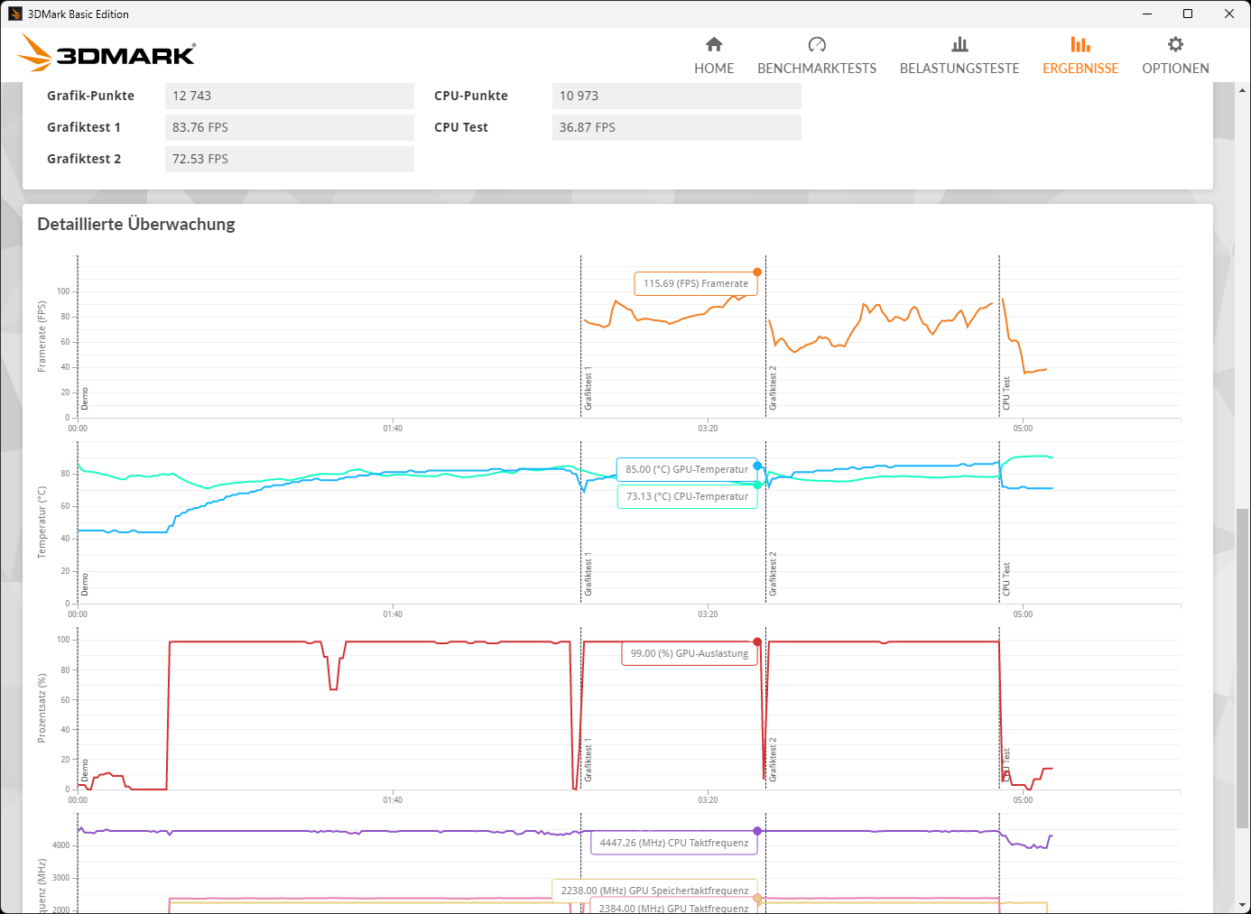

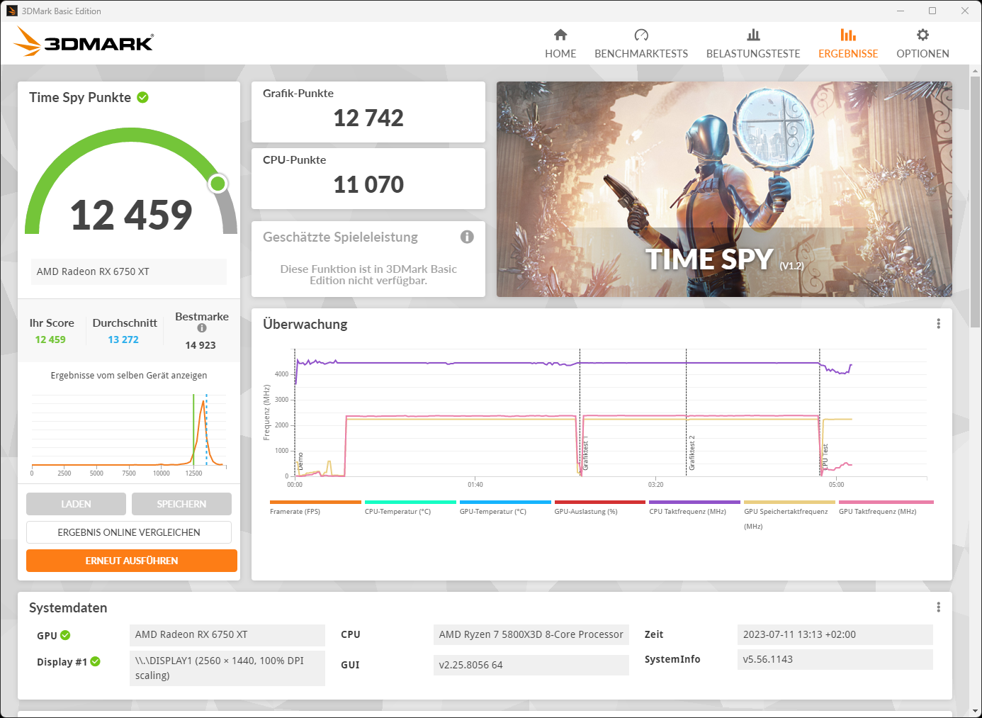

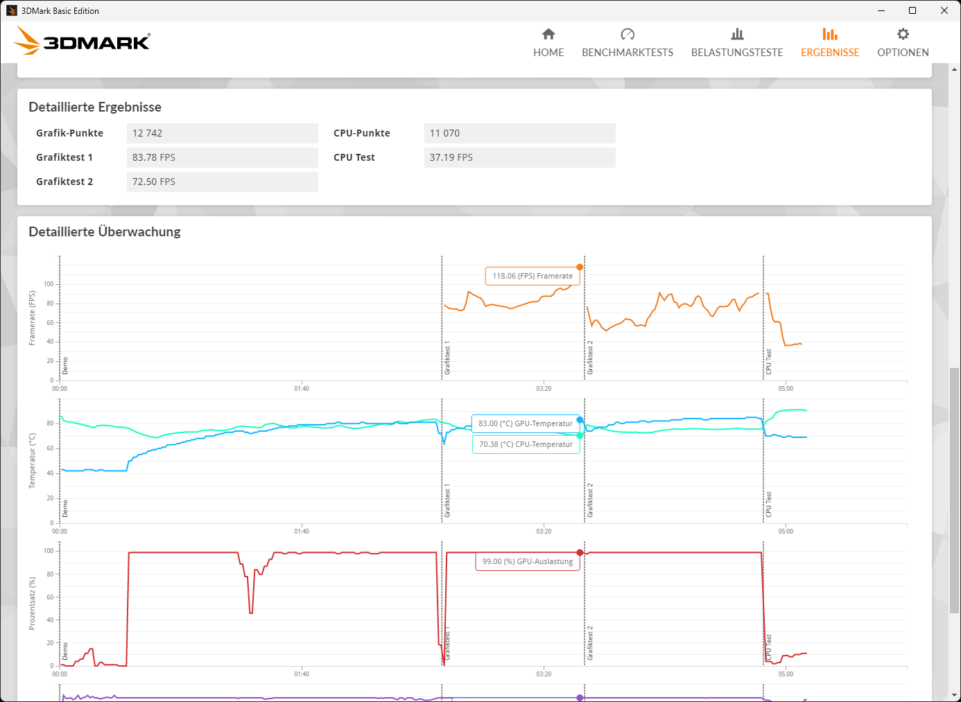

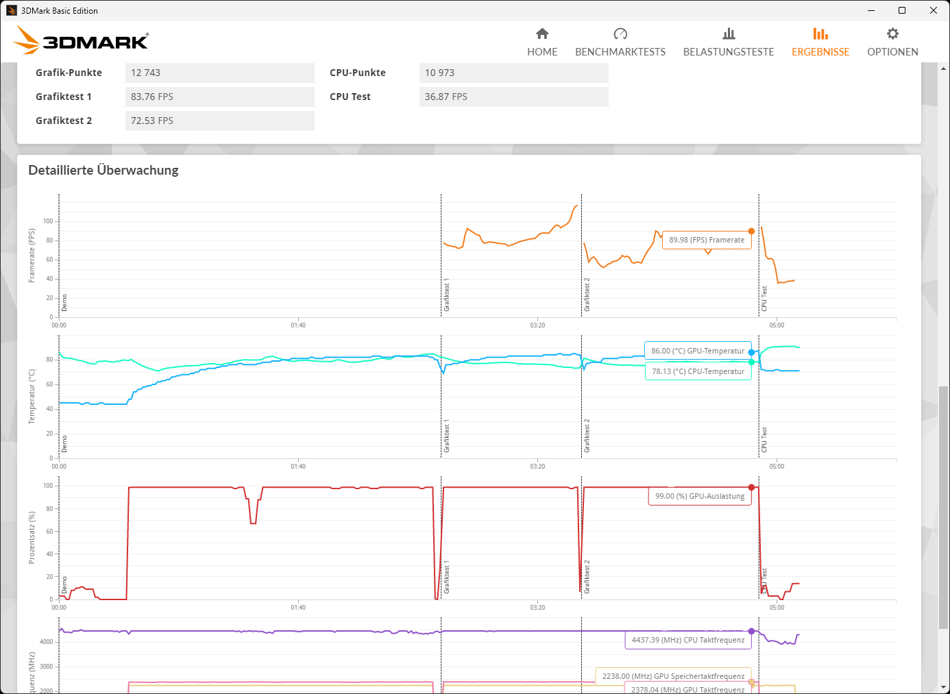

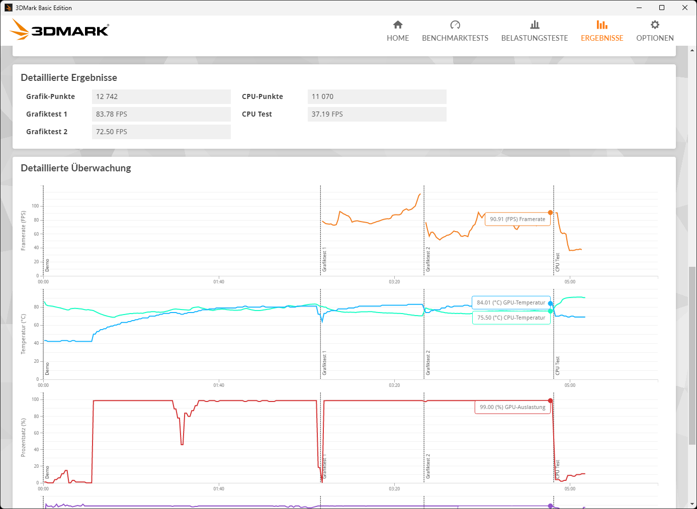

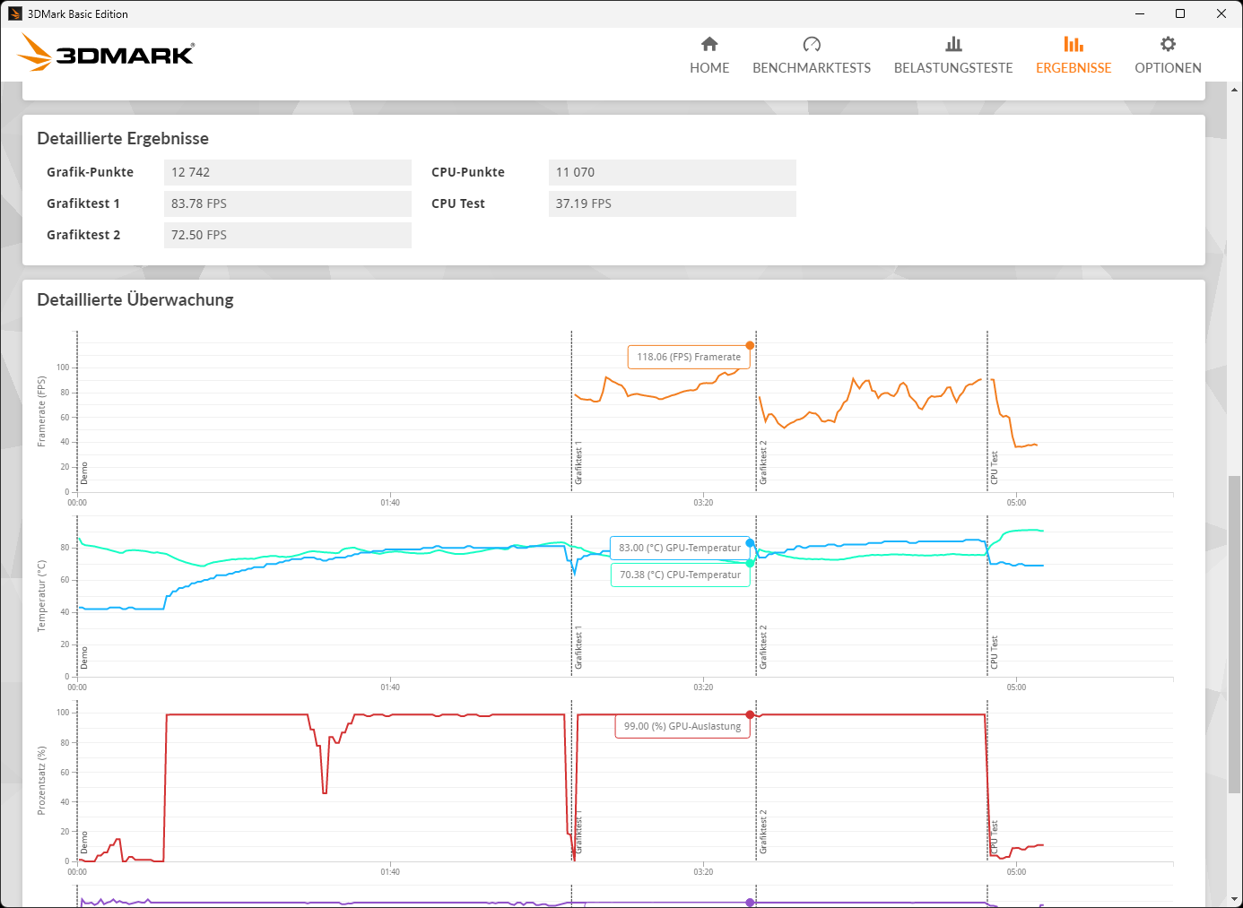

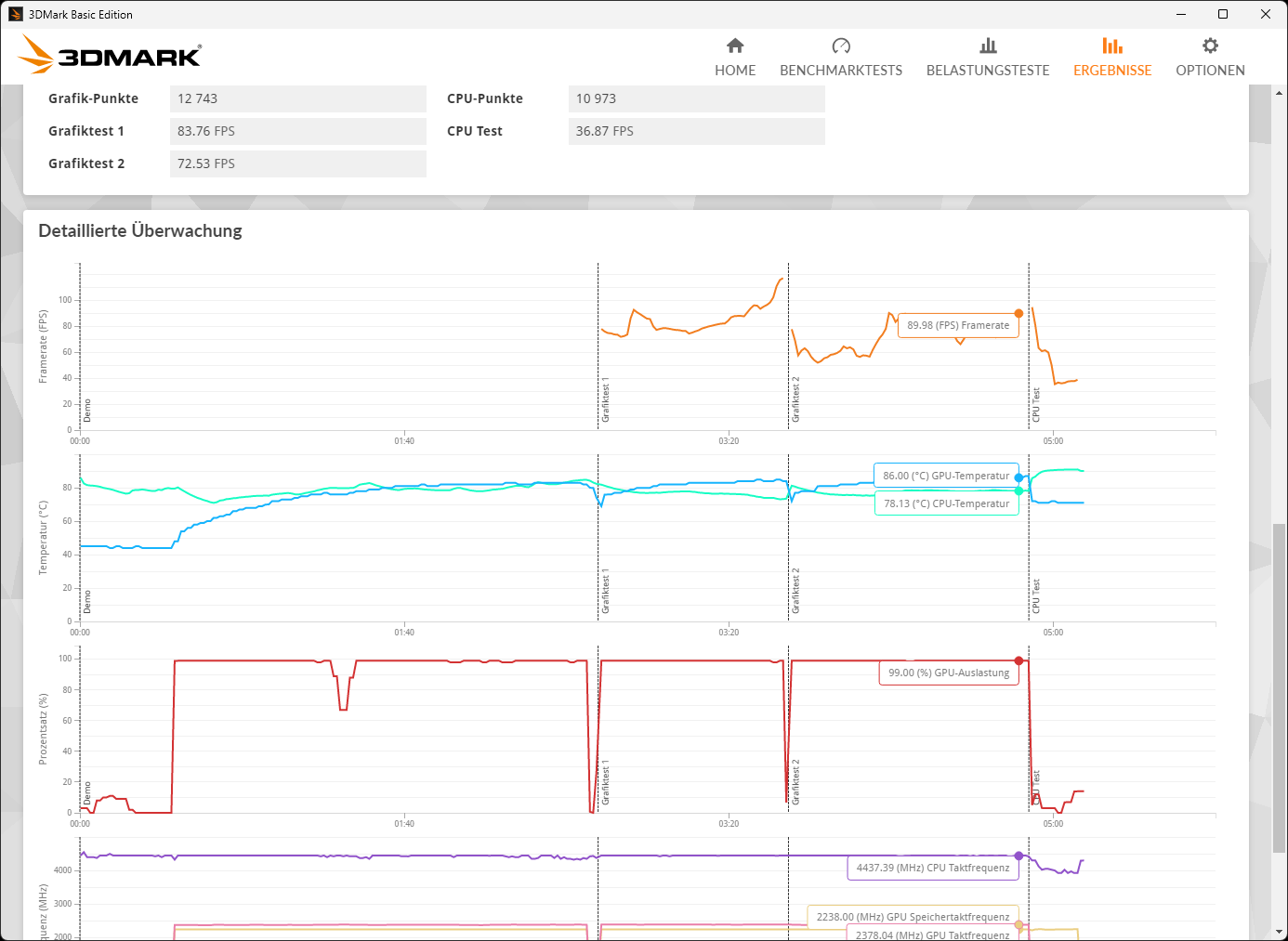

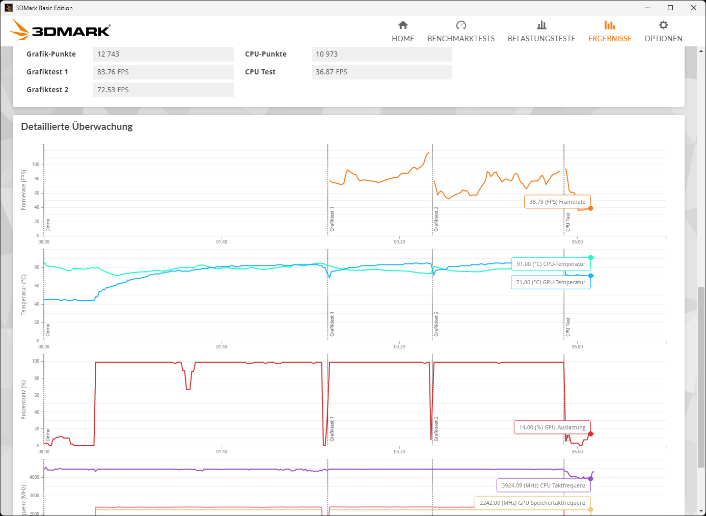

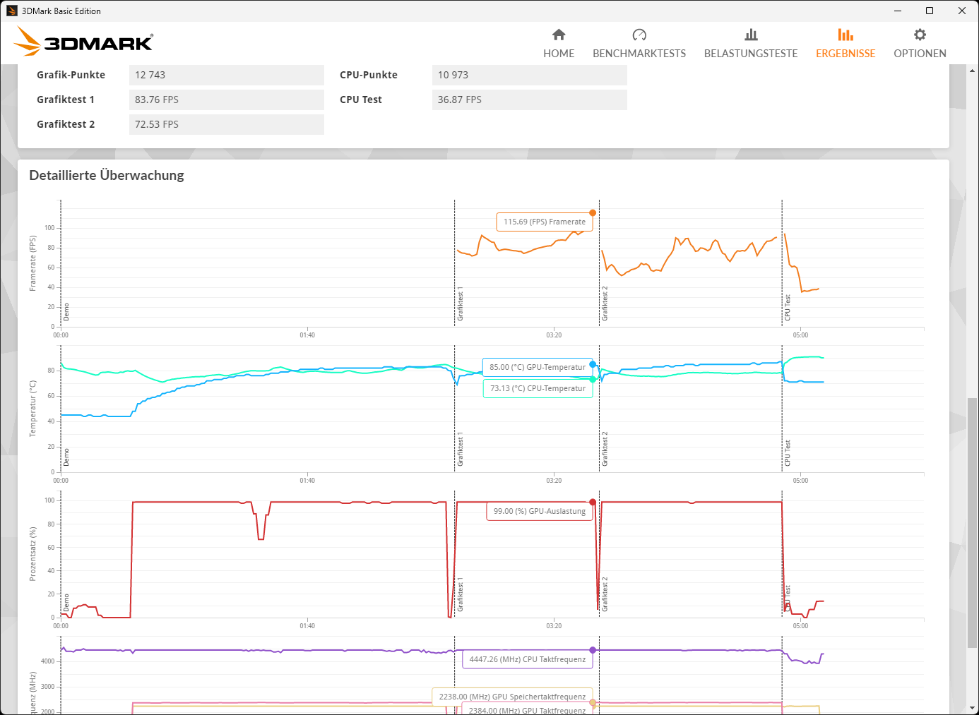

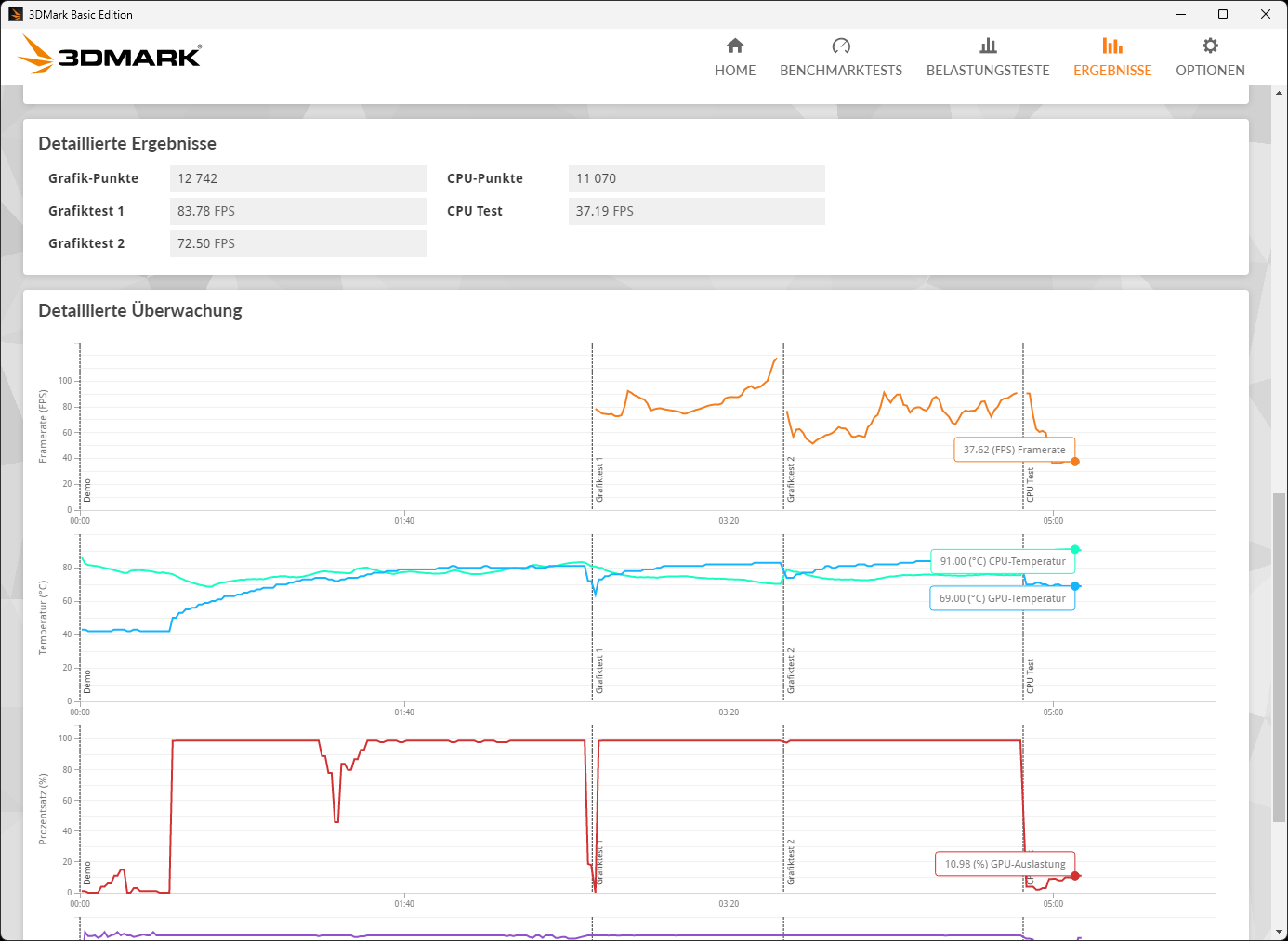

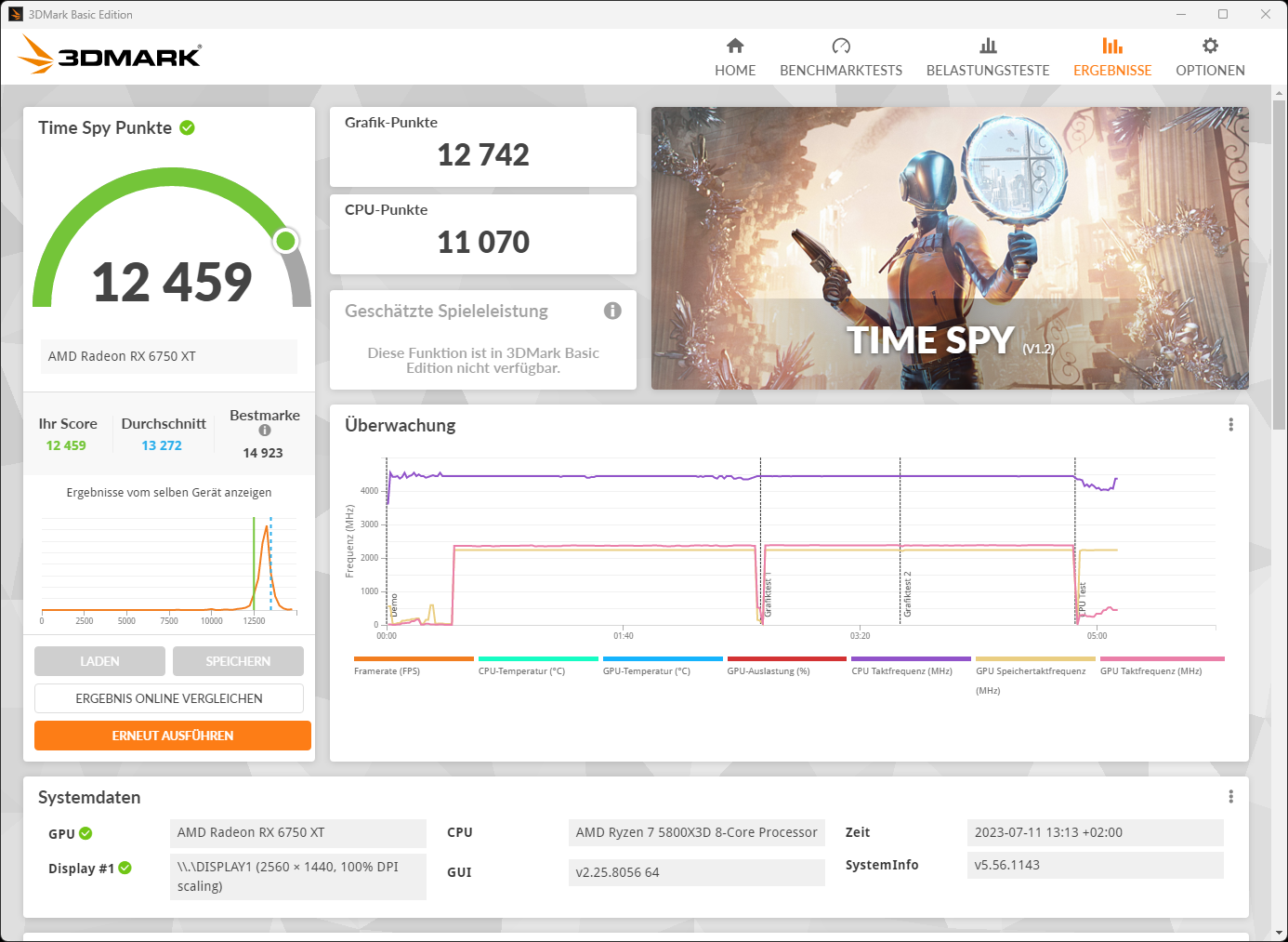

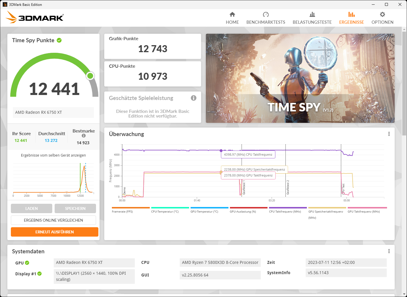

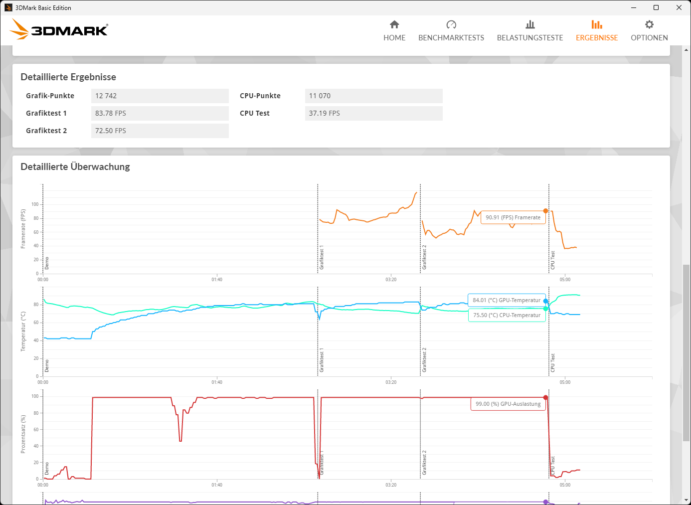

Mal wieder ein kleiner Selbsttest. Entstanden aus der Idee, ggfs. mal das Terra von Fractal auszuprobieren, welches ja keinen Exhaust besitzt (den unteren würde ich persönlich wohl nicht unbedingt als Exhaust nutzen).
Also habe ich mit meiner Konfiguration.
5800X3D (65W manuelle Eco-Mode-88 PPT, 60 TDC, 90 EDC, CO -30)
gekühlt mit einem L9a + FanDuct - max Drehzahl ~1.500 rpm
6750 XT MBA (manuelle Lüfterkurve, locked auf 2400 MHz)
Einfach mal getestet, was passiert, wenn ich die zwei 120mm Noctua-Lüfter (max Drehzahl ~900rpm) im Deckel rausnehme. Also ich habe auch das Tray rausgenommen.
Dafür habe ich mit beiden Konfigurationen einen Timespy laufen lassen. Bilder im Anhang.
Im Kern lässt sich sagen: Die Exhaust-Lüfter senken bei mir die Temperatur der CPU bei gleicher Auslastung um ~3°C. Bei der GPU sind es ~2°C.
Das Endergebnis läuft dann aber unter Messtoleranz. Die GPU kommt fast auf den Punkt genau auf dasselbe Ergebnis. Die CPU dezent schwächer. Im CPU-Test sackt sie halt früher und etwas deutlicher ab.
Hätte tatsächlich unter Last einen deutlicheren Effekt erwartet. Die Lüfter helfen natürlich, dass System nach dem Lastszenario schneller runter zu kühlen. Im Idle zeigt sich der Unterschied teils noch einmal deutlicher. Mit Lüfter sind CPU und GPU ca 5°C kühler als ohne Lüfter, die im Idle/Teillast mit 500rpm oben etwas Luft rausziehen.
Also wirklich mal das Terra probieren, wo der Weg nach draußen ja auch nochmal kürzer ist :x
