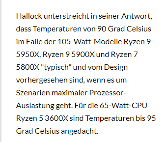

Viel weniger als 90 Grad wirst auch mit groben Kühlern nicht erreichen.
Und dass er die Temp so schnell erreicht, zeigt uns eben, dass wir nur von der Hotspot Temp
reden. Darauf hat der fetteste Kühler so gut wie keinen Einfluss.
Wenn es wirklich darum geht, dass eine Sättigung im Kühlkörper eintritt, hat ein grösserer Kühler mehr Reserven. Das stimmt schon, nur was soll das bringen, wenn wir Lüfter haben, die wir immer leise betreiben können.
