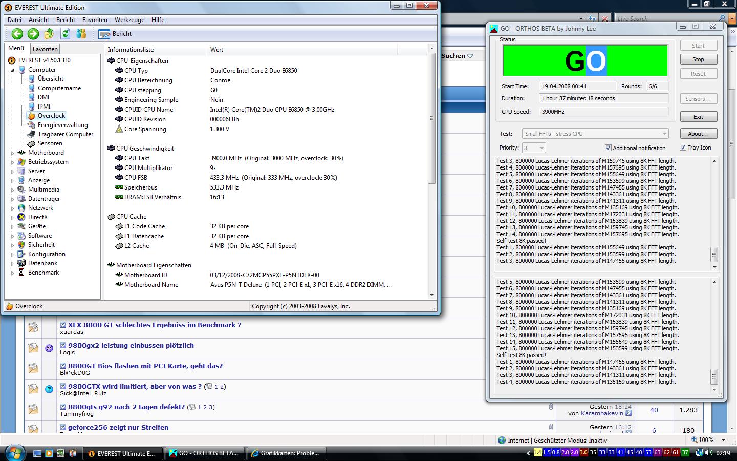

Aber nicht mit Luftkühlung, oder? Wie gesagt bei mir gingen die 3,9ghz nur mit Wakü, mit Lukü hat ich auf dieser hohen Taktung 70Grad also wirklich geradeso das limit von Intel, durchs throtteln wurde das System natürlich mit Lukü instabil mit der Wakü war das kein Problem mehr, hier mal ein Screen! War noch der e6850!

Er hat ja auch en Dual Core! Aber man muss es nun mal auch so sehn das 1733 QDR schon 30% OC sind und das war bei meinem e6850 nur mit recht hoher Vcore zu erreichen! Und der e6850 geht nochmal ein stückchen besser zu takten als der 6750, der Multi von 8 ist hier der Übeltäter meiner Meinung nach!

Dann ist die Sache klar, das ist kein Fsb-hole mehr! Was sich noch umgehen lassen würde! Nämlich in dem du einen höheren Fsb gekoppelt mit einem niedrigeren Multi! Das ist ganz klar bei dir die Fsb-Wall und die ist nicht Motherboard bedingt sondern CPU bedingt!
Jetzt dazu das du deinen alten c2d um 80% übertakten konntest und mir jetzt nicht glaubst das hier an dieser Stelle einfach Schluss ist! Ausser mit einer extremen CPU- Spannungserhöhung wirst du hier einfach nichts mehr reissen! Dein alter cpu hatte ja auch nur 1,86ghz und lässt sich daher Prozentual höher Übertakten als dein jetziger! Bei mir war bei dem e6850 auch nach 30% Schluss, nur das ich halt 900mhz pro kern mehr hab durch den höheren Multi!
Wenn deine Temp es zulässt dann gib dem cpu mal 1,45V aber reelle 1,45V ausgelesen mit CPUz dann machst du orthos an und schaust was passiert! Wenn die Temps zu hoch werden musst du halt abbrechen wenn sie geradeso bei 70 stehn bleiben kannst du es ja mal weiterlaufen lassen, nur nach ner 15h wird da Schluss sein da die Temp bei Lukü immer noch weiter ansteigt wenn auch noch ner minute nur noch langsam, aber sie steigen! Dadurch fängt die cpu an zu thotteln, das natürlich auch wieder instabil wird!
Ob du es mir glaubst oder nicht, so ist es nun mal! Neuer CPU würde abhilfe schaffen!
