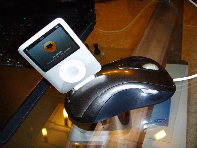

So taugt meine alte Laser 6000 nun noch als iPod-Dockingsstation ;)
