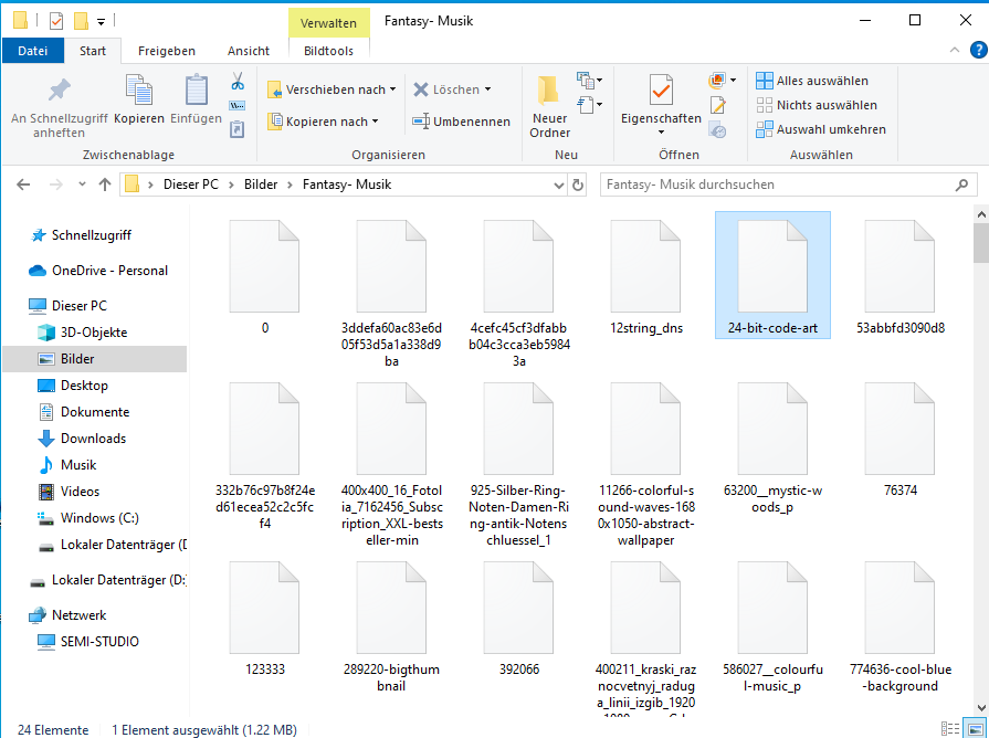

Seit kurzem werden bei mir die Dateien (Musik, Bilder, Programme) ohne Coverbild angezeigt, man sieht nur die Schrift ohne Bild, Sobald ich mich neu anmelde, funktioniert es wieder einige Zeit, dann wird wieder nur der Name der Datei angezeigt.
An was könnte das liegen?

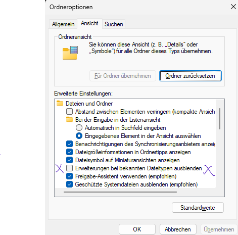

Deaktiviere doch mal die Ausblendung der Dateinamenserweiterung.
Reaktionen: dernettehans
Hat damit nichts zu tun, auch wenn es sinnvoll ist. Die gewünschte Funktion sollte unter "Ansicht" zu finden sein. Direkt im Explorer-Reiter oben.

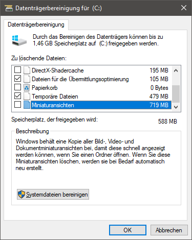

lösche mal die Tumbs.db im Ordner, ggf Desktop ini - ggf in der Datenträgerbereinigung die Miniaturansichten auf C und der entsprechenden Partiton, wo deine Daten liegen
Auch unter "Systemdateien bereinigen" das ganze machen
im Anschluss den Rechner neu starten über "neu starten", um ggf probleme mit den Windowsschnellstart, das der Fehler mitnimmt beim normalen herunterfahren, zu beheben.

das deutet darauf hin, das die Vorschaubilder / Miniaturansichts Datenbank einen Defekt hat und diese entsprechend neu erstellt werden muss, in dem diese gelöscht / geleert wird und die Informationen neu eingelesen werden.
