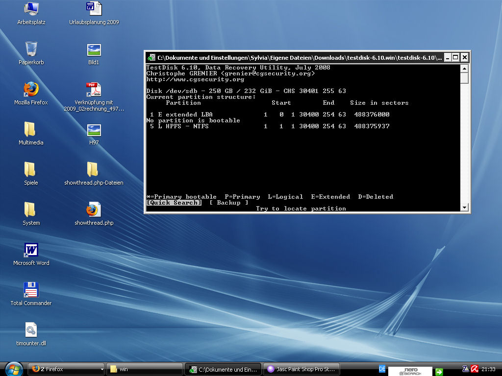

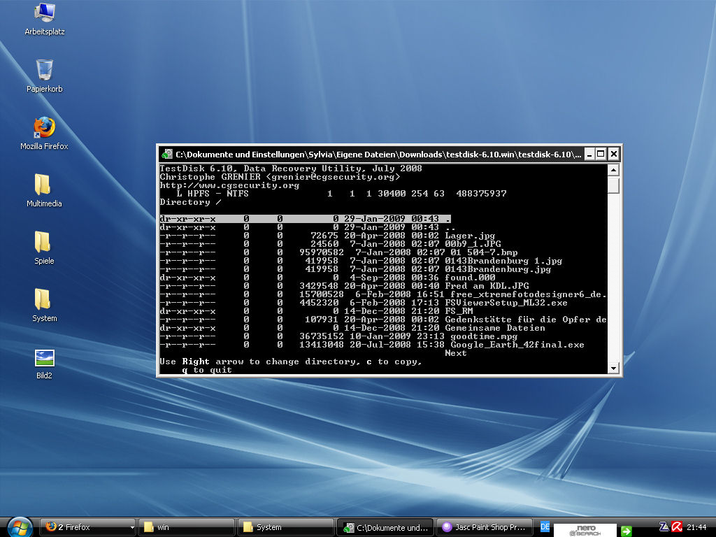

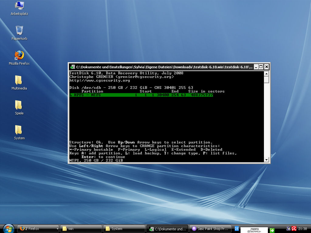

Hi Fiona,
ich habe jetzt die Screenshots gemacht.
Es sind wie es aussieht noch alle Dateien vorhanden.
Ich hoffe,du kannst etwas damit anfangen.
Herzliche Grüße Balu53

Testdisk findet bei dir keinen Fehler in der Partitionstabelle und der Bootsektor wird auch als gültig ausgegeben.
Sieht somit nach ein korruptes Dateisystem aus.
Im Fall kopiere/sichere mal in Testdisk deine angezeigten Daten.
Infos;
https://www.computerbase.de/artikel...von_einen_beschaedigten_datentraeger_kopieren
Auch ist bei dir nach ein Versuch das Dateisystem mit chkdsk zu reparieren ein Ordner found000 vorhanden.
Wenn bei dir Dateien fehlen sollten und sich im Ordner Dateien wie FileXXXX.chk befinden, kopiere den Ordner auch auf eine intakte Partition.
Versuche im Fall Dateien mit unchk soweit möglich wiederherzustellen.

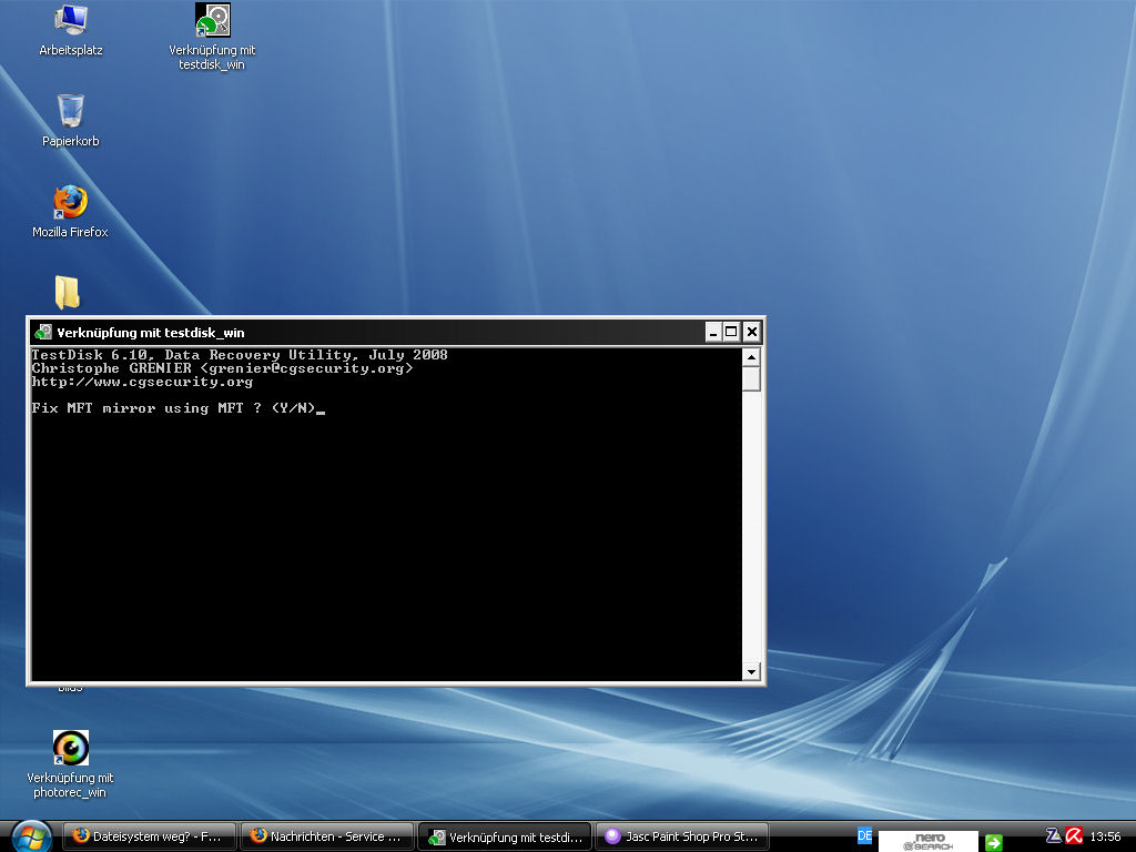

Habe mal einen Screen gemacht von
Advanced/Boot bei Repair MFT
Repariere mal nicht den Mirror durch ersetzen von der MFT.
Die MFT ist ja da.
Versuche mal chkdsk auszuführen und teile es mit.
Viele Grüße
Fiona
