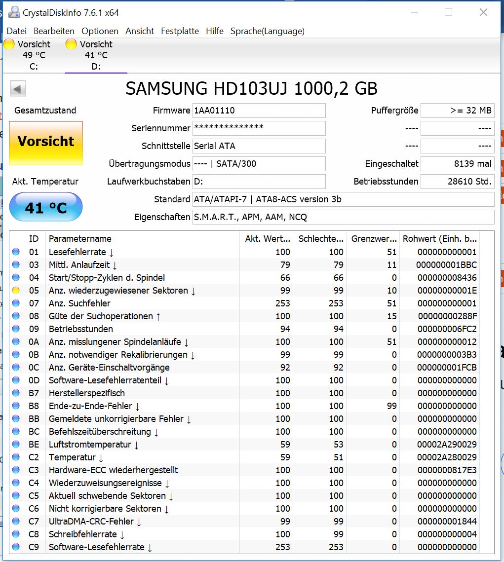

Kannst du mal die SMART Werte mit CrystalDiskInfo der Platte hier posten?
So ganz gesund hört sich das nämlich nicht an :)
Ne Menge UltraDMA-CRC-Fehler - Kabel mehrfach aus- einstecken - gegebenfalls tauschen
Da du auch wiederzugewiesen Sektoren hast

Ich hoffe, du hast eine Datensicherung. Beide Platten zeigen Fehler.
Da sind viele CRC-Fehler (C7), steigt das derzeit weiter an? Dann solltest du mal schauen ob da SATA Kabel noch richtig steckt oder es mal austauschen.
Außerdem wurden auch schon ein paar Sektoren wieder zugewiesen... die Platte scheint wohl so langsam aufzugeben.
Auch wenn es vielleicht nicht mit deinem Fehler zu tun hat(kann aber die Haltbarkeit negativ beeinflussen), wie sieht denn deine Gehäuselüftung aus? 41 bzw 49 Grad, ist schon arg hoch für eine HDD.
Meine SSD's und HDD's haben maximal 34 Grad unter Vollast (bei aktuell 37 Grad Außemtemp) und das ist schon z.T NICHT das optimum. Wobei meine 5 Gehäuselüfter dauerhaft nur auf kleinster Stufe drehen. Aber deine Temperaturen solltest du etwas niedriger bekommen, wenn dir deine Hardware lieb ist ;)

Neben den schon erwähnten Problemen mit dem Datenkabel und wiederzugewiesenen Sektoren, sollte man auch beachten das diese Platte ihre geplante Nutzungsdauer von 5 Jahren längst hinter sich haben dürfte. Sie in Rente schicken wäre also so langsam angebracht. Samsung hat früher die geplante Nutzungsdauer auch immer recht offen in die Datenblätter geschrieben, so wie hier:
Bei aktuellen HDDs steht das nur noch sehr selten so offen im Datenblatt, aber indirekt findet man es auch immer noch, so steht bei der ST1000VX005 im Product Manual auch noch
Aus 50.000 insgesamt und 10.000 pro Jahr ergibt sich dann aber doch wieder der Hinweis auf die geplante Nutzungsdauer von 5 Jahren.
